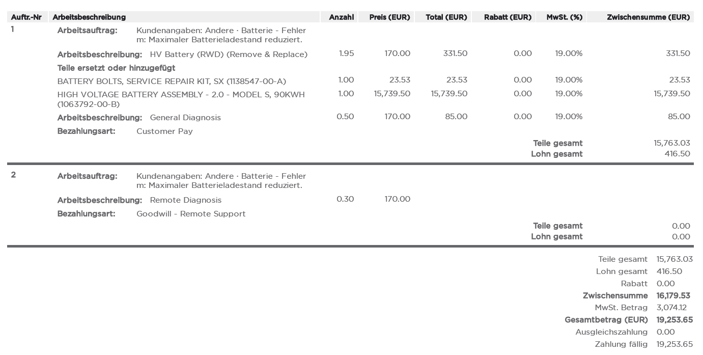

Nachdem ich einen Termin bei Tesla gebucht habe, wurde mir ein Kostenvoranschlag mit folgenden Posten geschickt:

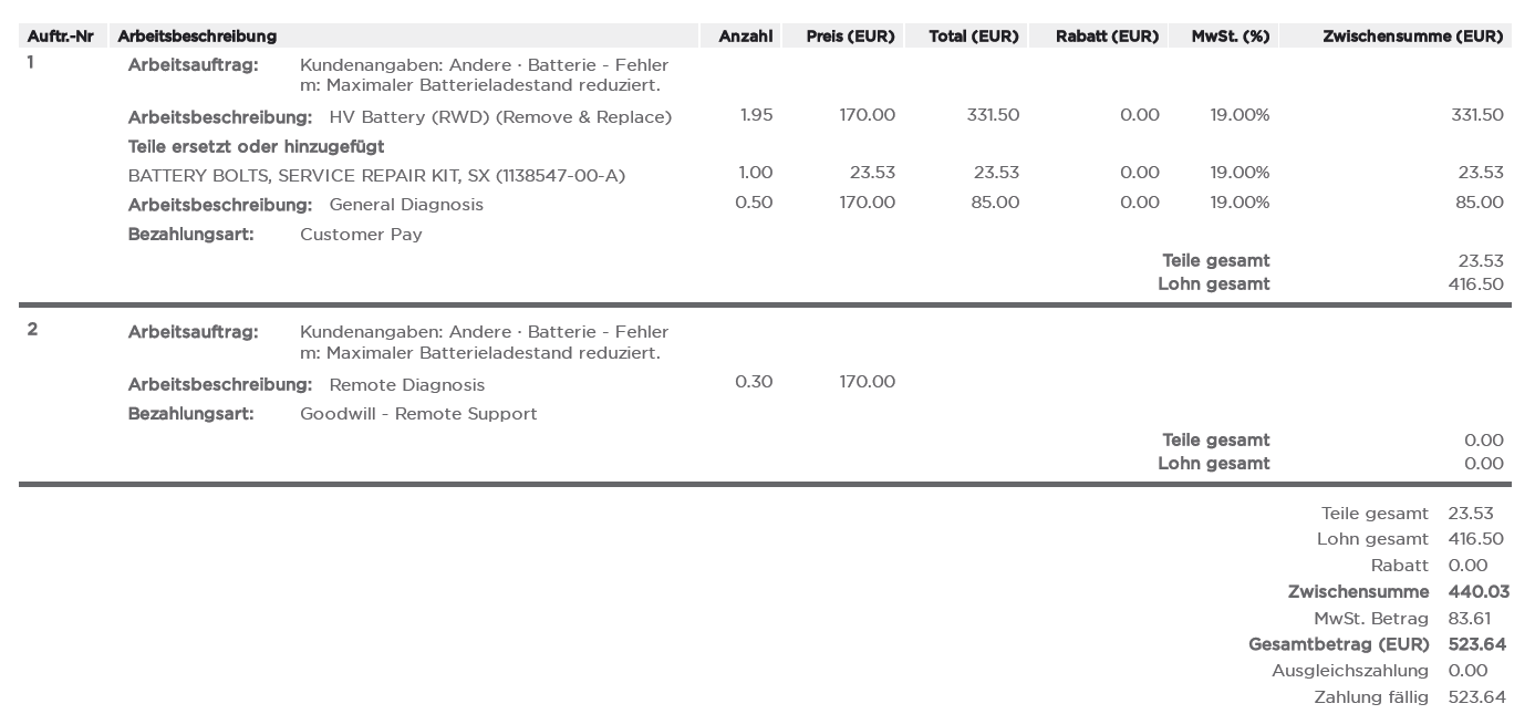

Nachdem ich dem zugestimmt habe, ist 4 Stunden später ein neues zugeschickt worden:
Bei dem zweiten Kostenvoranschlag wird die gesamte Batterie gewechselt, aber was beinhaltet das Erste?
