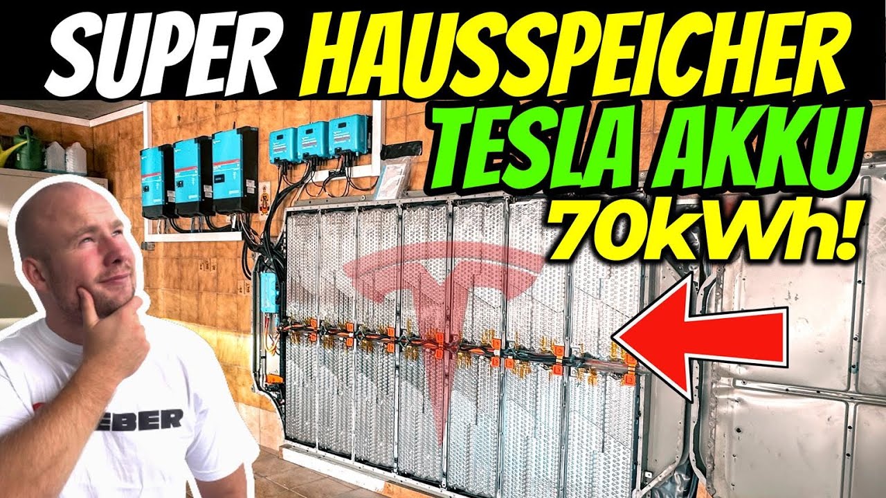

Hat auf jeden Fall schon mal jemand gemacht.
Das ist aber ein Model S Akku, welcher einfach und Modular aufgebaut ist.
Beim Model 3 wird es wegen den vergossenen Zellen schwieriger diese in die entsprechende Größe zu trennen die amn braucht, ausser man baut eh eh hochvoltspeicher. Bei den LFP Akkus aus dem Model 3 weiß ich derzeit nicht ob diese zerlegbar sind
