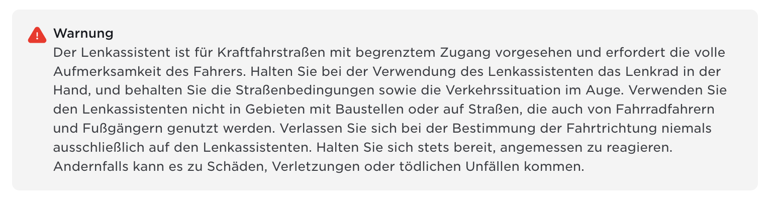

Wenn Du in die Bedienungsanleitung schaust, dann wirst Du feststellen, dass dort zum Autopiloten erwähnt wird, dass er nur auf zweispurigen, räumlich getrennten Fahrbahnen aktiviert werden soll.
Auch wenn andere Leute was Anderes sagen, sollte damit Deine Frage zur Nutzung auf der Landstraße beantwortet sein.
Ist das so? So glasklar finde ich das eben nicht mehr in der Anleitung und habe eine Formulierung wie „auf Autobahnen oder Straßen mit klar erkennbaren Markierungen“ im Kopf. Habe auch Tesla vor Kauf auch noch danach gefragt und mit wurde bestätigt, dass das auf „den meisten“ Straßen schon gut funktioniert. Damit gerechnet, dass ein Auto, welches fast autonom fahren kann, das nicht hinbekommt, habe ich um ehrlich zu sein auch nicht. Dann werde ich wohl versuchen, ob ich das Auto noch Tesla zurückgeben kann. Schade drum, aber völlig unbrauchbar wenn man 90% Landstraße fährt…
Auszug aus der BDA - das ist recht eindeutig.
„Kraftfahrstraßen“ sind Autobahnen oder manche, entsprechend ausgebaute Bundesstraßen.

Der Lenkassistent ist der Autopilot bzw. ohne Lenkassistent kein aktiver Autopilot - bitte einmal die BDA lesen, da werden dann auch die Begrifflichkeiten klar.
Der Hinweis in der BDA ist hilfreich, weil er klar die Einsatzszenarien in Europa dafür definiert. Verwendet man den AP darüber hinaus, muss man mit Fehlfunktionen rechnen. Und viele kennen diese Hinweise überhaupt nicht - und das ist dann schon problematisch, deshalb ist es sinnvoll gerade als Neubesitzer mal die BDA durchzulesen.

Kraftfahrstraßen machen nicht nur 1% des Straßennetzes aus. ![]()

„Autopilot“ (AP) ist bei Tesla der Überbegriff der Assistenzfunktionen. Das, was die meisten umgangssprachlich als AP bezeichnen, ist eigentlich der Lenkassistent (den man nur zusammen mit TACC aktivieren kann).

Es steht nicht im Kleingedruckten, sondern in der BDA ganz normal drin. Man kann schon erwarten, dass bei einem komplexen Produkt der Kunde mal die Bedienungsanleitung liest, auch wenn manche denken sie bräuchten das nicht, sich dann aber über Fehlfunktionen wundern.
