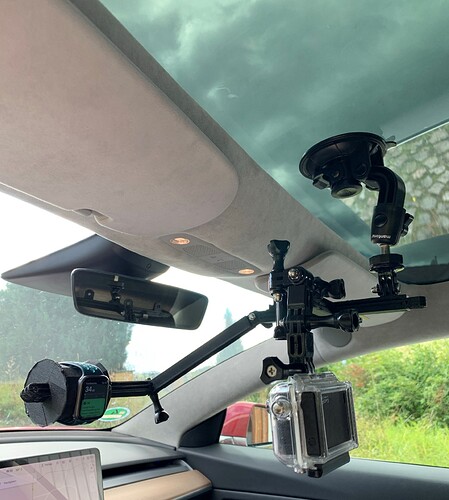

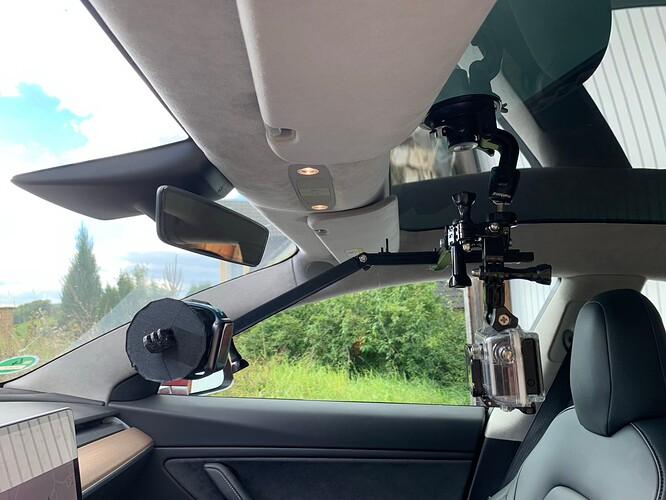

Also das war jetzt mein Setup: Eine Saugnapfhalterung vom Glasdach an dem (auf gummiartigem Material gelagert) die Apple Watch Series 4 montiert war und eine GoPro zum Aufnehmen der beiden Displays (Auto und Uhr).

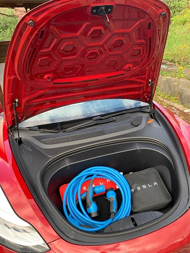

Das war der Frunk vor dem Umbau, also keine zusätzlichen Dichtungen, oder einen automatischen Frunk, etc.

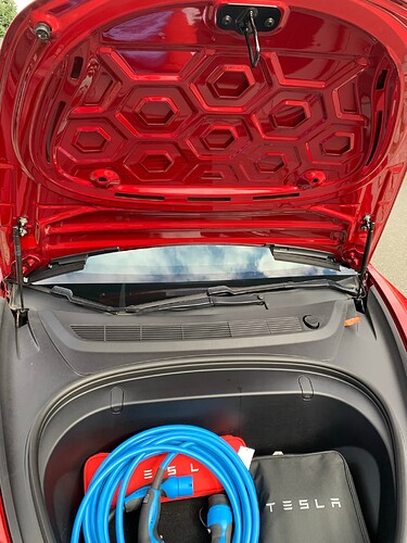

Und das nach dem Umbau :slight_smile:
Die Fahrt vor dem Umbau habe ich um 15:32 Uhr gestartet und die Fahrt nach dem Umbau um 16:12 Uhr. Damit wollte ich sicherstellen, dass ich möglichst gleiche Bedingungen hatte. Bei den Testfahrten war natürlich das Radio und die Klima ausgeschalten.
Nun zu den Ergebnissen. Gefühlt ist es etwas leiser geworden und das Geräusch ist von der Frontscheibe „weggewandert“ und kommt jetzt mehr vom Dach und von hinten (Kofferraum ist (noch) nicht gedämmt). Gefühlt tritt die Verbesserung ab 120 km/h auf.
Nun hier die „Messergebnisse“. Ich habe die Videos nochmal angeschaut und habe die dB Werte, die auf dem Display der Uhr standen gemittelt. Wobei man sagen muss, dass diese ziemlich konstant waren. Also denke ich man kann schon eine Verbesserung von ca. -0.5 bis - 1.0 dB ab 100 km/h erkennen, aber wer weiß, vielleicht hatte der Wind gedreht oder sonst was ist passiert :wink:
