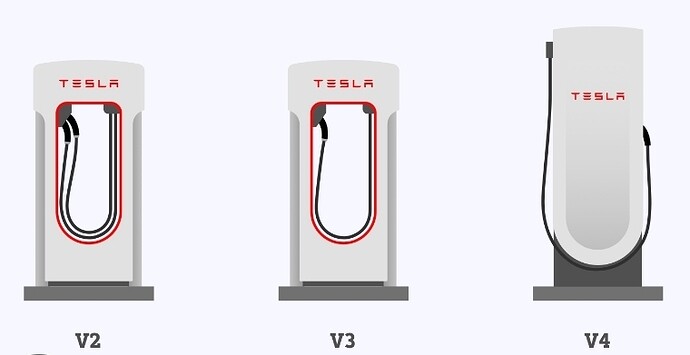

Ich habe jetzt längere Zeit im Forum gesucht, aber wesentlich schlauer als zuvor bin ich leider nicht. Es wird immer geschrieben von Superchargern V2/V3/V4, gelegentlich auch von V3.5. Es ist mir aber leider nur sehr eingeschränkt gelungen herauszufinden, wie sich die einzelnen Versionen optisch und technisch unterscheiden.
V4 sieht deutlich anders aus, das ist klar.
Wie unterscheidet man V2 und V3? Anhand der Bilder, die ich im Forum gefunden habe, ist es mir nicht möglich, optische Unterschiede zwischen V2 und V3 herauszufinden.
Was ist mit V3.5?
Und wie unterscheiden die sich technisch? V4 hat die höchste Ladeleistung, das habe ich herausbekommen. Wie ist das bei den anderen Versionen?

Es gibt Infos an anderer Stelle, daher hier nur kurz:
Bei V2 siehst du zwei angeschlagene Kabel. Jede Säule teilt sich mit ihrer „Schwestersäule“ die Ladeleistung von gemeinsam bis zu 150 kW. In anderen Ländern können das auch 100 kW sein oder 125 kW. Du erkennst die Paare an Bezeichnungen wie 1A, 1B, 2A, 2B, etc.
V3 hat nur ein angeschlagenes Kabel und geht einzeln und ohne Beschränkung auf 250 kW. Was sein könnte ist, dass der gesamte Ladepark einer Beschränkung unterliegt und dass in seltenen Fällen bei Vollauslastung die Geschwindigkeit reduziert wird.
Ich habe bis jetzt nur V3 und V4 gesehen. (Benutz)
V2 gibt es in Deutschland nicht mehr.
V3.5 bedeutet, dass die Gleichrichter von V3 mit V4 Stalls mit den langen Kabeln aufgestellt werden. Das ist aktuell der Standard in Europa bei neuen Standorten. Die haben eine Maximalleistung wie V3 von 250kW.
Echte V4, mit den neuen Gleichrichtern mit 500kW werden voraussichtlich Ende des Jahres in den USA ausgerollt.

Schau dir mal die im Wegweiser hinterlegte Broschüre „Alles rund um Ihren Tesla“ des TFF e.V an. Dort werden die Unterschiede erläutert (Seite 7).

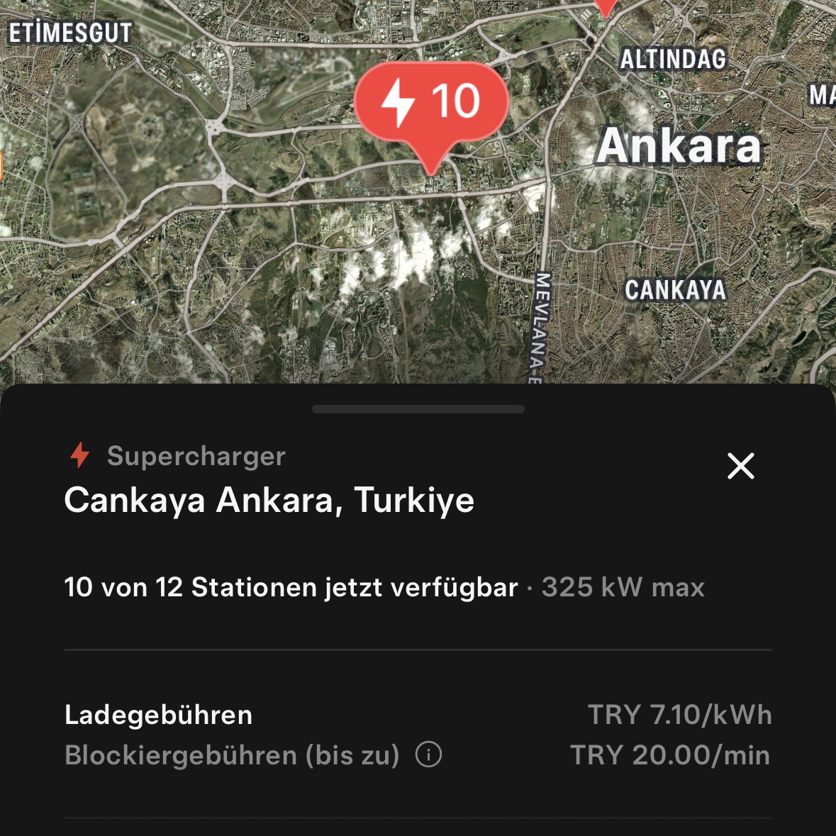

Bisher war es immer so, dass es auch bei der Leistung Unterschiede gab.
Seit heute haben wir in Europa den ersten V3.5/V4 mit 325 KW:

Und wie nennt sich dieser SC-Typ? “V4+”??
Danke, aber das Dokument spricht z.B. noch gar nicht über 800V!
Soll das nicht demnächst auch mal unterstützt werden? Und wie heißt der SC-Typ, der das dann kann? “V4+”, “V5” ??
Die bisherigen V4 konnten’s definitiv nicht.
Es werden in den USA die ersten 800V fähigen SuC aufgestellt, die können 500kW und werden trotzdem als V4 vermarktet.
