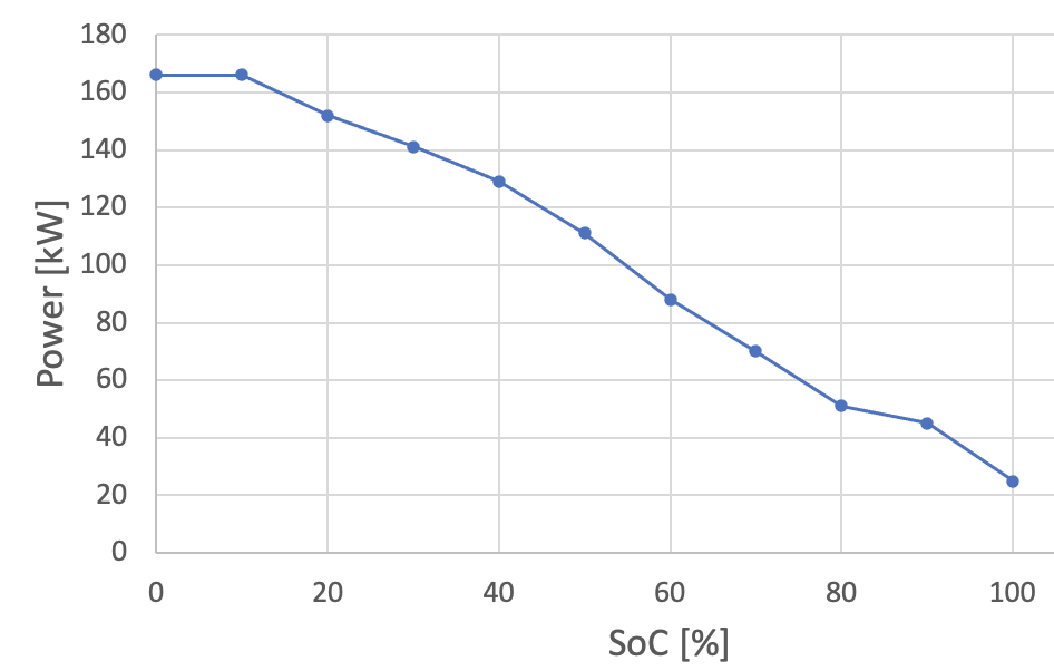

- Ladekurve: Aus diversen Versuchen hat sich für mich folgendes Bild ergeben

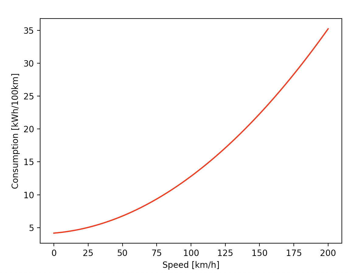

- Energieverbrauch: Im Certificate of Conformity steht der (idealisierte) Energieverbrauch als F=f0+f1v+f2v^2 (f0=149.92N, f1=0.6299Nh/km,f2=0.02482Nh^2/km^2)

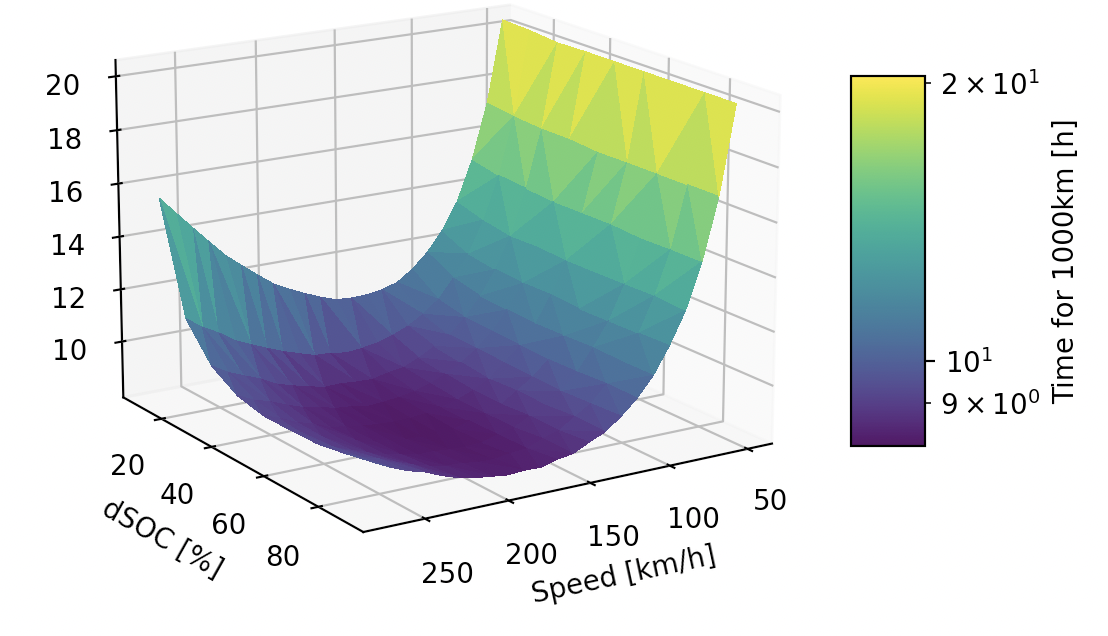

Als freie Parameter bleiben die Reisegeschwindigkeit und der Ladehub. Angenommen wird das man immer bis 0% fährt und dann wieder lädt. Geladen wird jeweils ein delta SOC (dSOC), bei dSOC=40% wird der Akku also immer auf 0% entladen und dann wieder auf 40% geladen. Pro Ladevorgang werden 6 min für die Fahrt von der Autobahn zum SuC und zurück sowie zum an- und abstöpseln berechnet. Gefahren wird konstant bei der Reisegeschwindigkeit. Das ist also eine rein hypothetische Überlegung
Gestartet wird mit 100%, es wird immer auf dSOC aufgeladen, es sei denn man kann es bis ins Ziel schaffen, dann wird so aufgeladen dass man mit 10% ins Ziel kommt. Das Ziel lag im folgenden Beispiel bei 1000km.
Es zeigt sich:
- Wer zu langsam fährt, braucht zu viel Zeit bei der reinen Fahrt
- Wer zu schnell fährt, verbraucht zu viel Zeit beim Laden
- Wer zu viel lädt, lädt zu langsam
- Wer zu wenig lädt, lädt zu oft
Rein rechnerisch liegt das Optimum in dieser Überlegung bei 8:06 h bei einer Reisegeschwindigkeit von 190 km/h und dSOC=60%.
