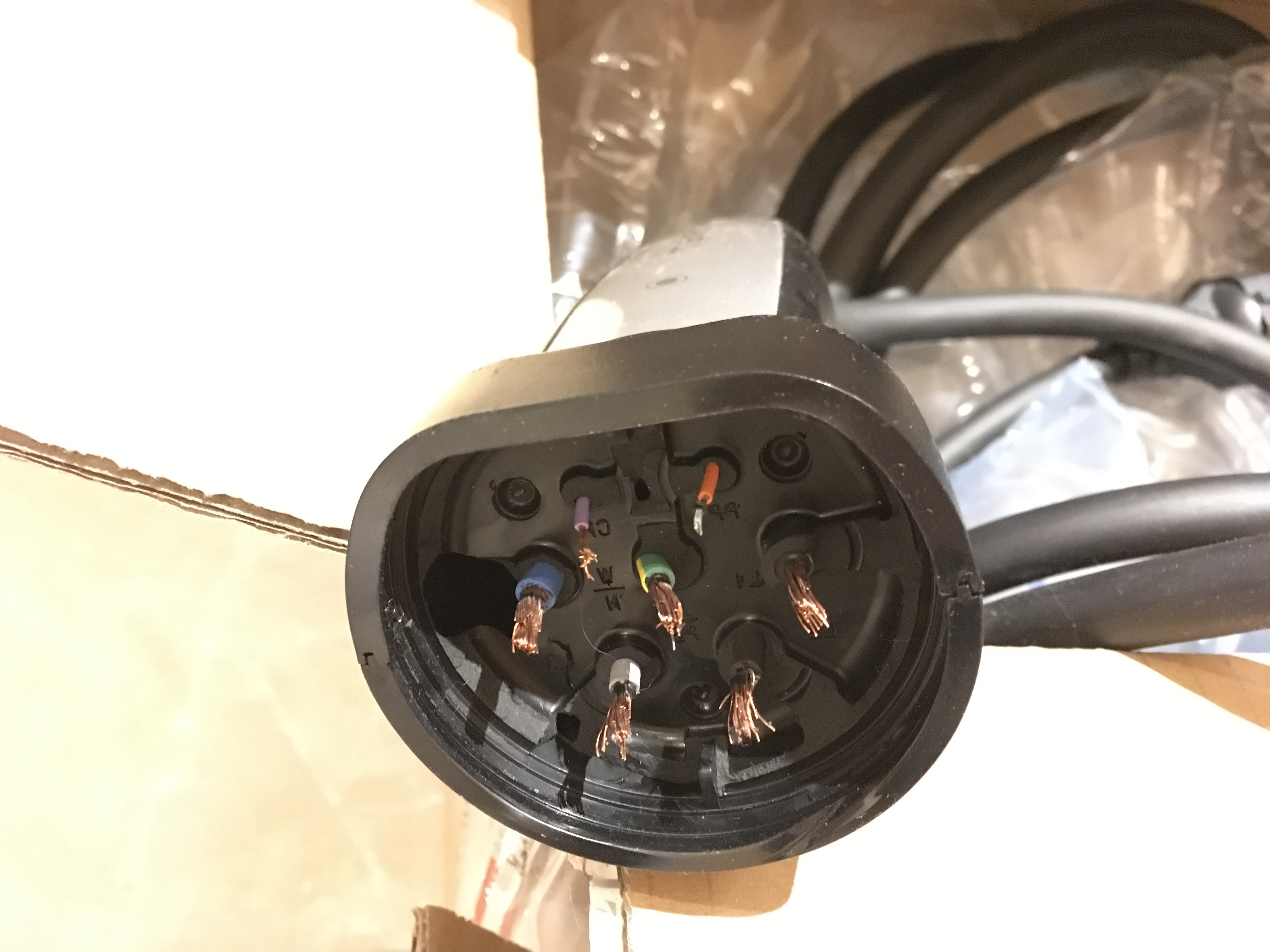

Leider erst jetzt die Zeit gefunden… SO sieht der abgerissene Stecker aus :unamused:
Ich würde aus dem kaputten Stecker Funkmodul ausbauen und in einen anderen Stecker verbauen.
So als Idee:
