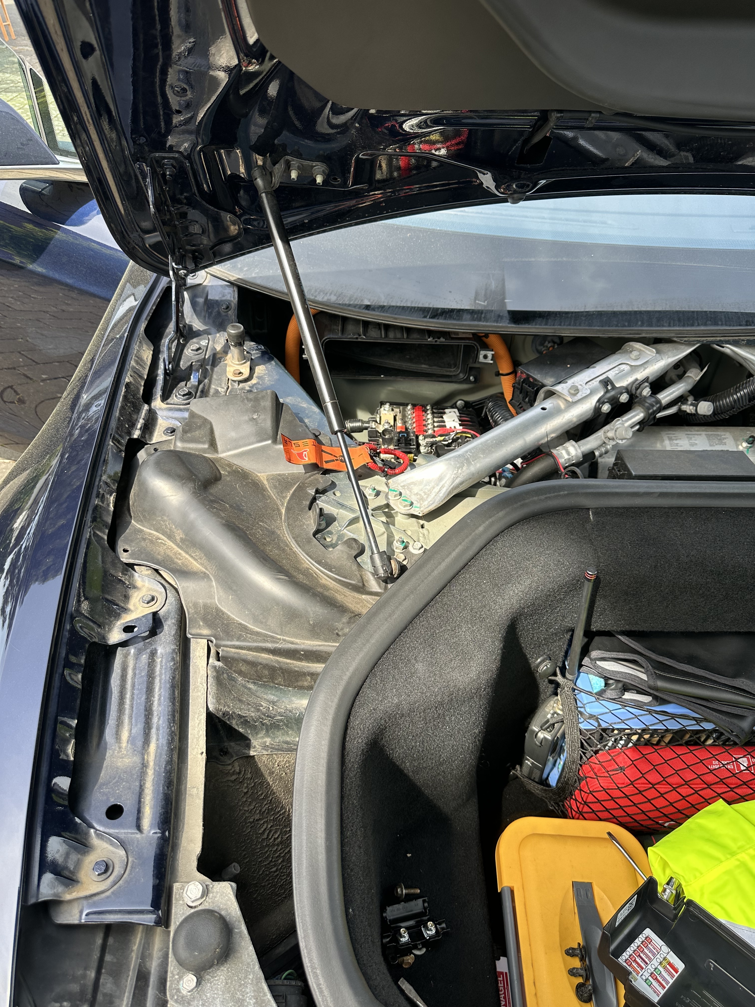

Was für ein Kabel ich durchziehen möchte? Ein Dauer-12V von der 12V Batterie weg, bis zum Kofferraum. Bei meinem sitzt die 12V Batterie - vor dem Auto stehend gesehen - im Frunk links (Beifahrerseite) fast unter der Windschutzscheibe, unterhalb des Innenraumfilters.

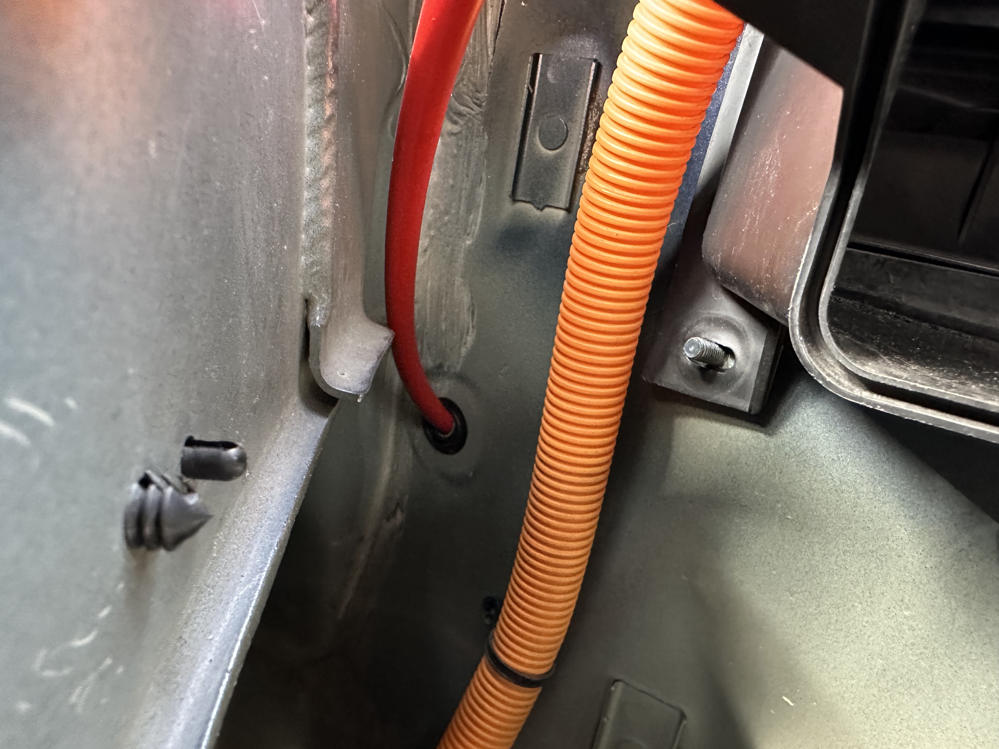

Danke für den Link. Habe ein 25mm Kabel in den Kofferraum verlegt. Hat wunderbar funktioniert.

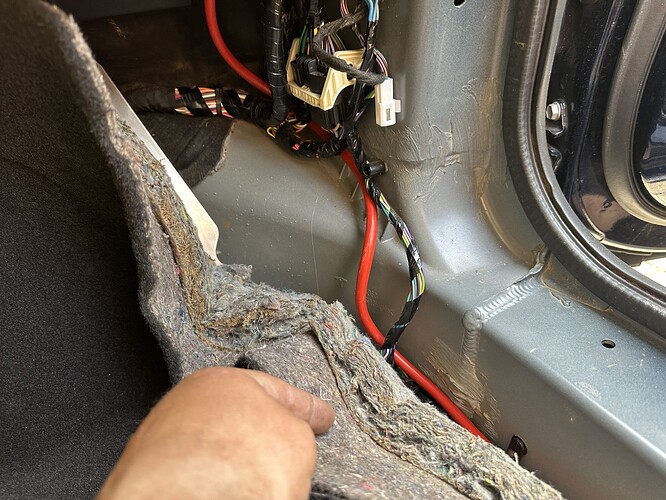

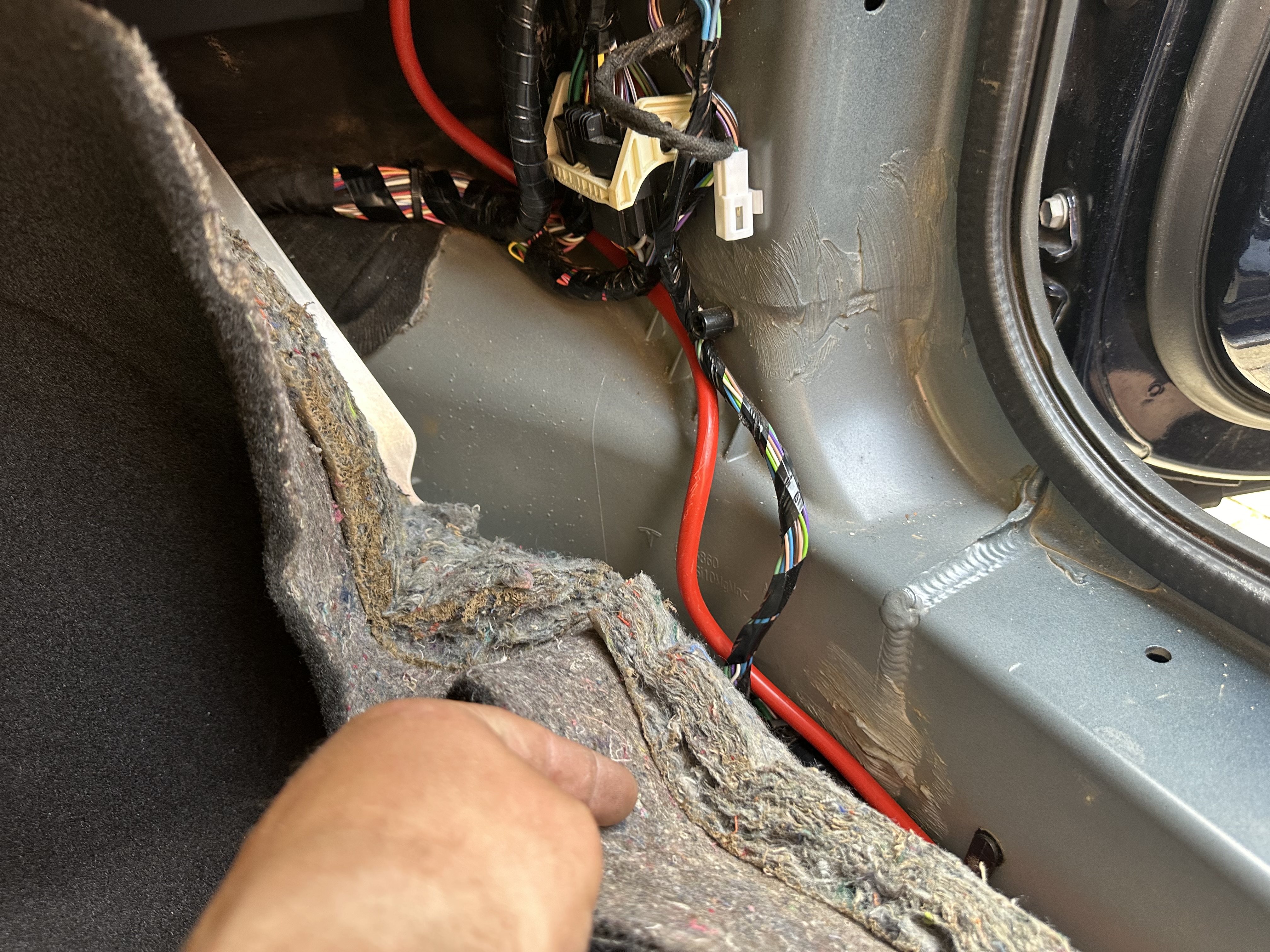

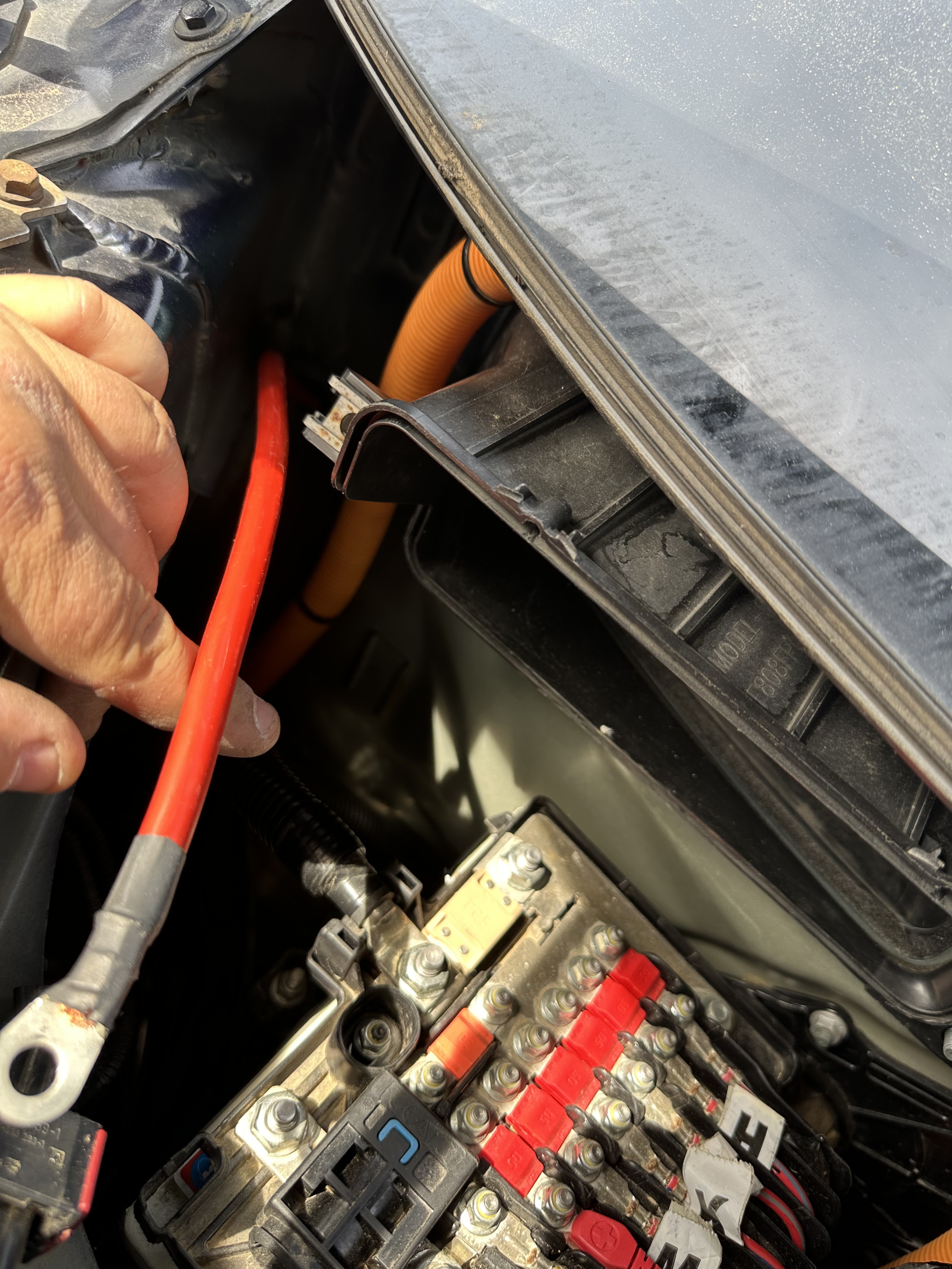

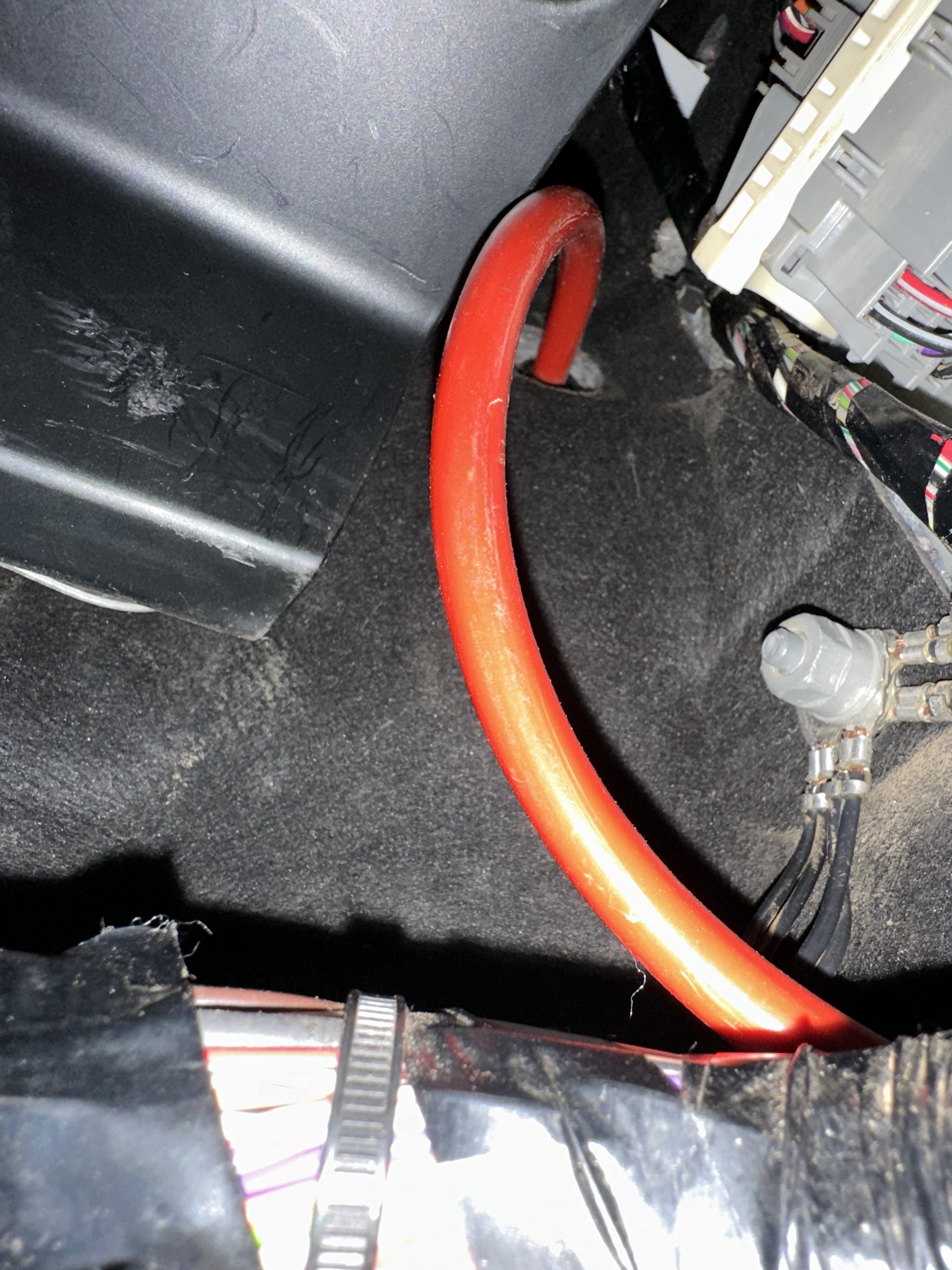

Masse bekommst du an jedem Massepunkt im Auto. Hinter der rechten Verkleidung des Kofferraumes ist ein gut zugänglicher. Das Plus Kabel (25qmm) habe ich mit ner 120 Ampere Sicherung direkt an den Pluspol der 12V Batterie geklemmt. Ca 1 Meter Kabellänge weiter habe ich unter der linken Einstiegsleistenverkleitung auch eine 100 Ampere Sicherung verbaut. Zweck der zweiten Sicherung, wenn die last im Kabel zu hoch werden sollte, soll die leicht zugängliche Sicherung im linken Fußraum schmelzen, die direkt an der 12V Batterie dient zum Schutz eines Kurzschlusses bei einem Unfall! Im Kofferraum selbst ist ein kleiner Stecksicherungsverteiler an dem ich 5 Kabel absichern kann. sie 12V DC Dosen habe ich mit 10A abgesichert. Der DC/AC Wandler hängt mit seinen 25qmm Kabel direkt an der Leitung vom Funk. Habe jetzt die letzen 2 Jahre keinerlei Probleme mit meiner DIY Installation gehabt. Ein mal ist besagte 40A Sicherung im Fußraum durchgebrannt. Hatte allerdings einen Fön am DC/AC Wandler betrieben gehabt. war zuviel des guten :wink:
