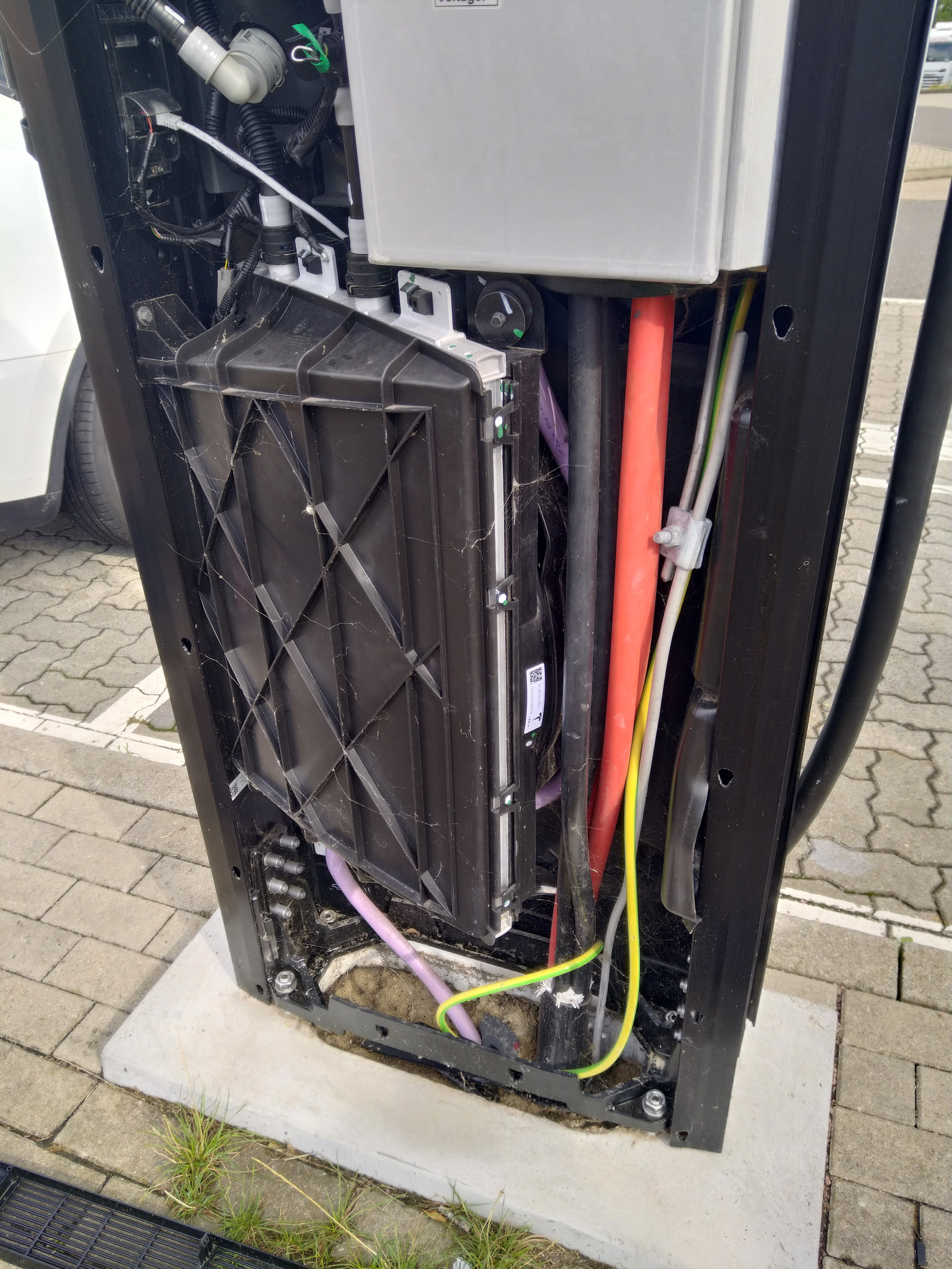

Für alle technisch interessierten, hatte heute die Gelegenheit mal so eine Säule von innen zu sehen. Irgendjemand war ungeschickt nach dem Spruch: Fährst du rückwärts an den Baum - verringert sich der Kofferraum

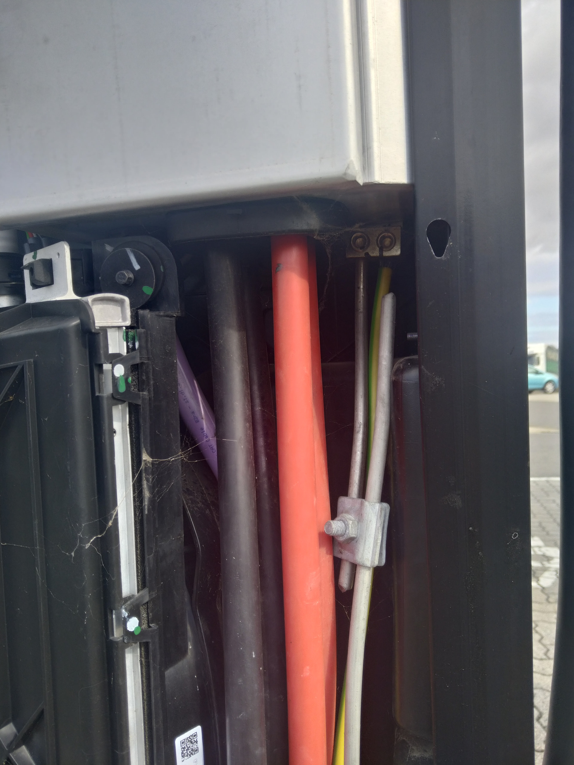

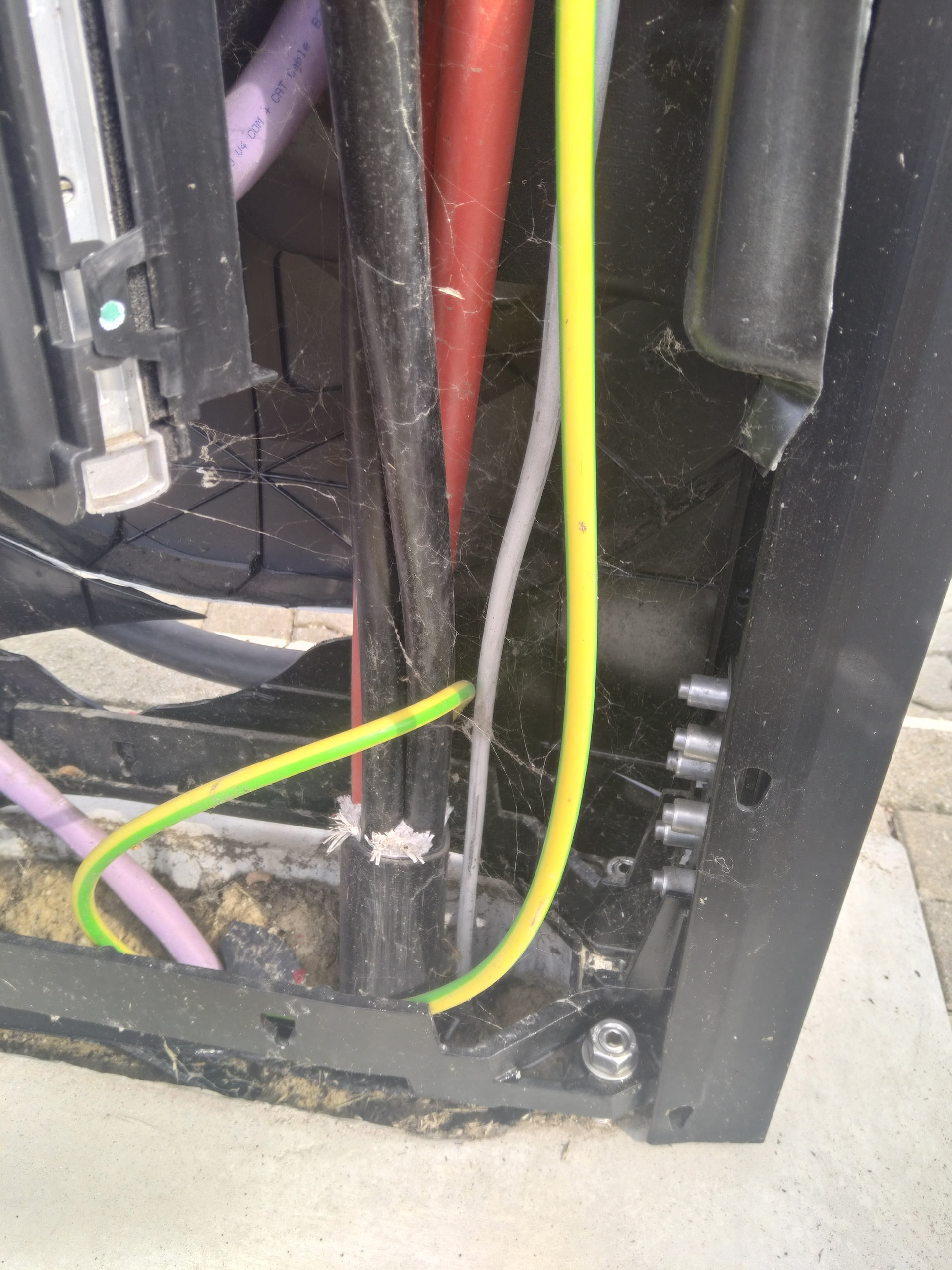

In den Bauunterlagen habe ich gefunden, man geht tatsächlich mit vieradrigem Aluminiumkabel 350 kcmil (ca. 185 mm²) zu den Säulen.

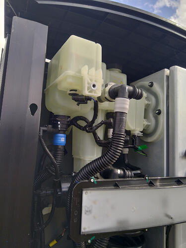

Den Wischwasserbehälter zur Wasserkühlung gab es doch schon im V3 :rofl:
Finde das genial, wenn da Gleichteile von der Autoproduktion genutzt werden können…deshalb kann Tesla die SuCs auch günstiger bauen als andere HPC-Anbieter.

Wo auf den Fotos ist da ein Wischwasserbehälter? Ich sehe da keinen.
Ich denke das ist gemeint oder?

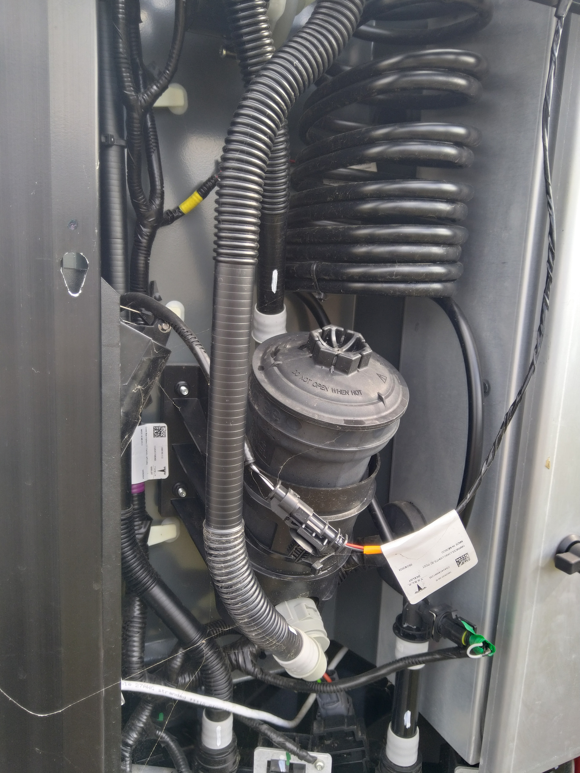

Der Kühler unten links sieht auch verdächtig ähnlich aus zu dem in den Model 3/Y die unter dem Frunk eingebaut sind.
