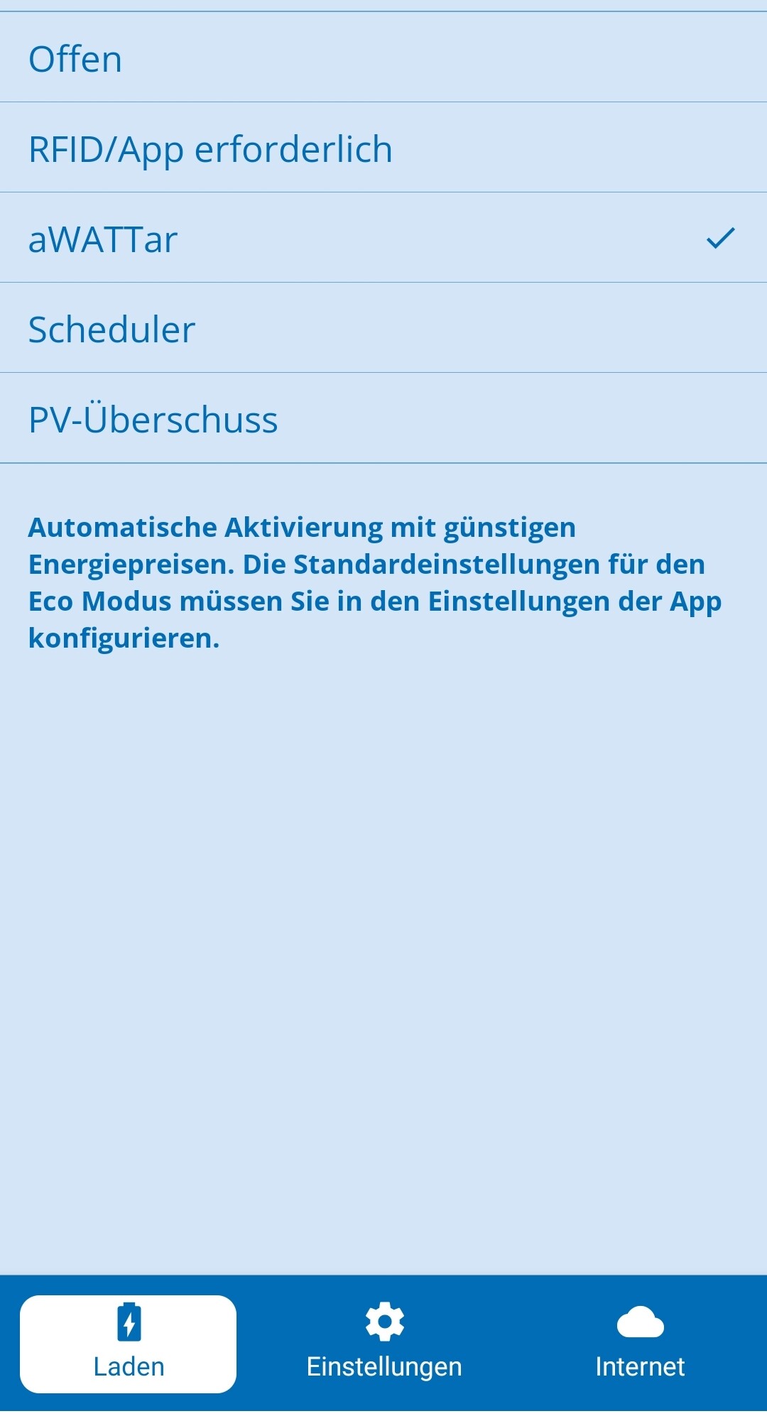

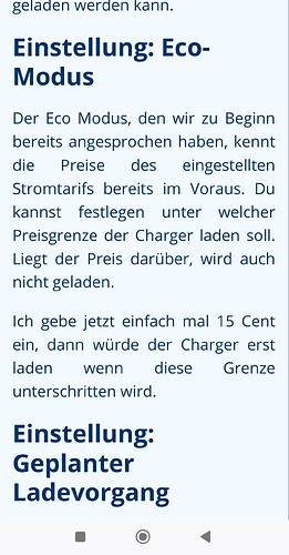

Seit kurzem habe ich den von awattar empfohlenen go-eCharger und bin bei diesem auf eine faszinierende Funktion gestoßen:
Unter „Einstellungen“ besteht die Möglichkeit als Zugangskontrolle „Strompreise“ zu wählen. Diese habe ich ausgewählt und nun festgestellt, dass automatisch bis zum vorgegebenen Ladeende die Ladung für die vorgegebene Ladedauer mit den bei aWATTar veröffentlichten günstigsten Strompreisen erfolgt. Die Ladung erfolgt also automatisch dann, wenn der größte Leistungsüberschuss im Netz vorhanden ist.
Und das beste: Ich bin nicht Kunde bei aWATTar, netzdienliches Laden ist unabhängig vom gebuchten Tarif möglich!
Ich bin auch gerade am rumspielen mit dem go-e und der Funktion für die Strompreise. Es ist ziemlich cool, wie er die Ladung abhängig von Endzeit und min. Stunden verschiebt. Spielt mal mit dem Werten rum und schaltet in der App vom go-e dann sofort auf die Übersicht und achtet auf den Ladestart. Ich bin noch kein Kunde von aWATTar, aber schwer am überlegen.
Aber!
Das Model 3 beginnt nachts nicht mit der Ladung, weil es schläft. Eigentlich sehr löblich, aber halt hier kontraproduktiv! Erst beim Aufwecken mit der App startet die Ladung.
Puh, da könnte man sicherlich was mit der API vom go-e basteln und dann das Model 3 über seine API zur richtigen Zeit aufwecken…
