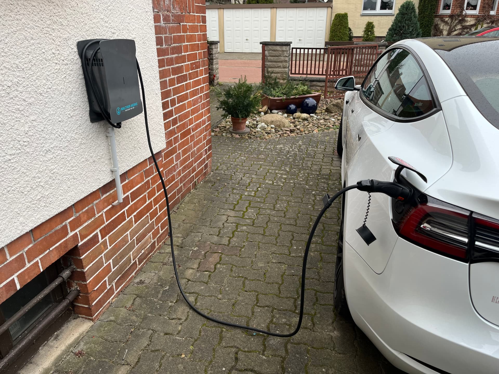

Hi zusammen,
Ich habe seit kurzem eine Wallbox zuhause. Leider entsteht beim Laden durch das Kabel eine stolperfalle (siehe Bild). Das würde ich gerne irgendwie vermeiden. Wie habt ihr ähnliche Situationen gelöst. Hat jemand eine praktikable kostengünstige Lösung?
Vg

Vielleicht hätte ich mich detaillierter ausdrücken müssen. Sorry dafür.
Näher parken geht nicht, da das ein Gehweg ist. Und da das Auto vorne an einer Mauer steht kann man dann nicht drumherum gehen.
Also anders parken egal wie ist leider keine Option.

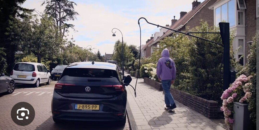

Alternativ: Kabelaufroller für Wallbox - dann kannst das Kabel auch rüberspannen und wenn wer ins Kabel reinläuft dann gibt das Kabel nach. Aber auch kein Schnäppschen.
Autom. Kabelaufroller ZECA ‚E-CAR‘ ZS EV4162T | ELMAG Österreich
Schwenkbare Kabelbrücke

Nein ernsthaft es hat natürlich einen Grund warum ich mir darüber Gedanken mache. Diesen Weg benutzen primär kleinere Kinder und ältere Personen. Ich möchte nicht für den nächsten Oberschenkelhalsbruch verantwortlich sein :sweat_smile:
Dann muß die Wallbox hinters Auto an einen Pfahl. Und das Kabel zur Wallbox unter die Gehwegplatten. Oder ich „verstehe“ das Foto falsch. Ein wenig mehr drumherum wäre hilfreich zu sehen.

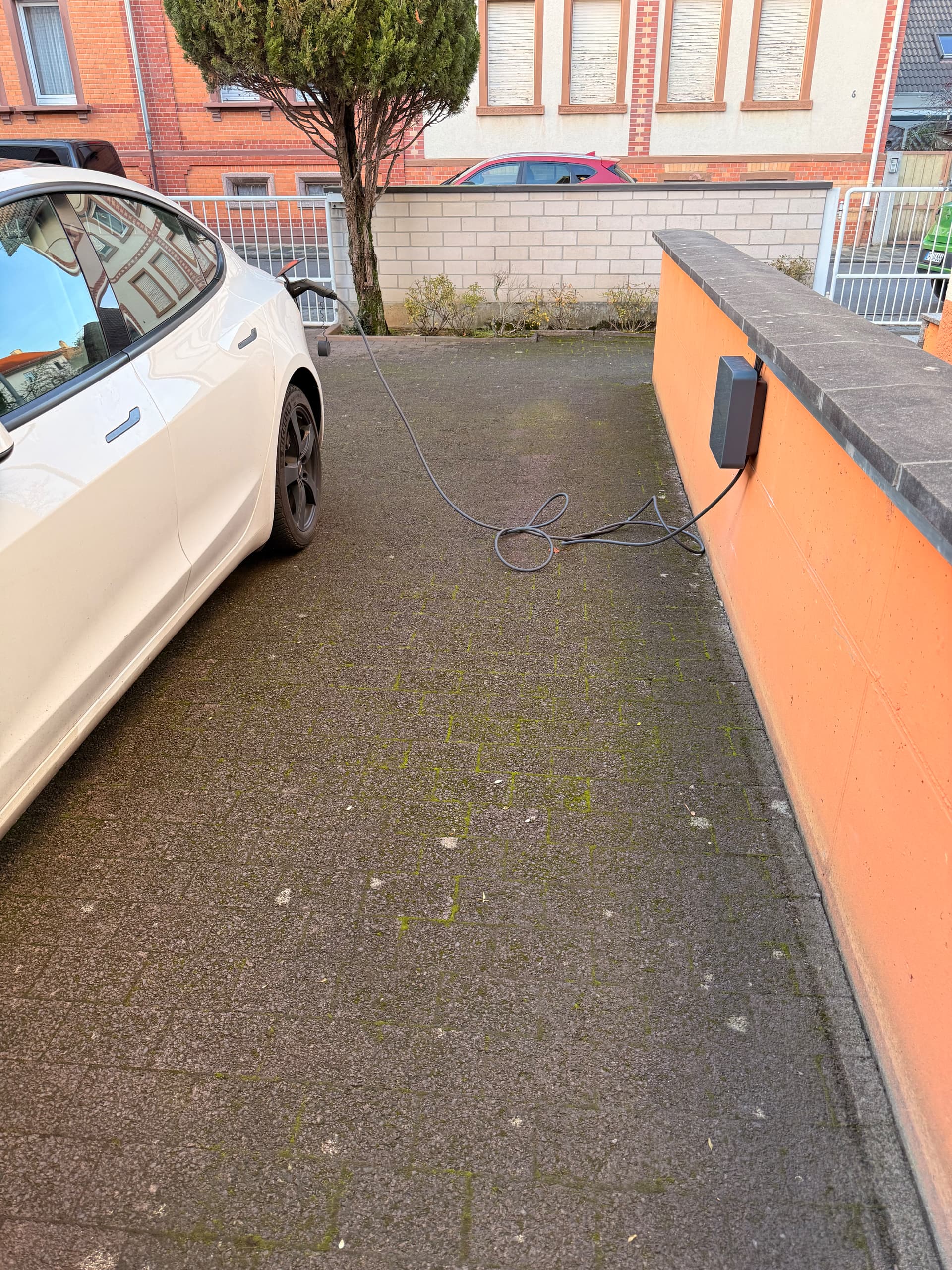

Ich mach später eine Aufnahme von oben😅
Wenn es sowas in relativ kostengünstig in Deutschland gibt, dann wäre das natürlich eine super Lösung. Leider bin ich bisher nicht fündig geworden

Nur soviel abwickeln dass es am Boden keine Schlaufen bildet. Über das einfache Kabel stolpert man nicht.
Da wäre ich mir bei Dunkelheit, spielenden Kindern oder alten Leuten mit Gehstock und Rollator nicht so sicher. Aber sicherlich besser als 3 extra Schlaufen auf dem Boden.
Warum gibt’s eigentlich noch keinen kabellosen Strom? :rofl:
Nun, es hängt immer von der Lebenslage ab. Im öffentlichen Straßenbereich oder im Gewerbe wäre das nicht akzeptabel. Die Kinder spielen nicht neben den Autos, gibt böse Worte von der Mama. Älter als ich ist hier keiner, und ich weiß dass das Kabel da liegt.
Meine Frau ist da mal gestolpert als es eine Schlaufe zu wenig abgerollt war, da hing es kniehoch über dem Boden, doofe Idee. Wenn es so flach liegt ist es ok, in 2,5 Jahren kein Unfall mehr.
