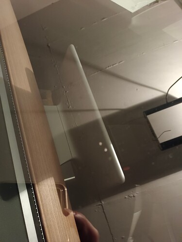

Steinschlag Windschutzscheibe ca. 1 mm
habe heute leider 2 Steinschläge nebeneinander bekommen, sie sind zwar geschätzt nur 1mm groß, ich sehe sie aber ständig…
Nun meine Frage, ob man diese reparieren kann?
Habe zwar schon in Internet geschaut, wie ich es verstanden habe geht das Smart Repair nur, wenn Risse vorhanden sind. (Sonst hält das Harz nicht?)
Bekomme das Foto mit meinem Handy leider nicht besser hin…
Hatte auch 2 Steinschläge. Meine Recherchen ergaben, dass Smart repair im Sichtfeld nicht erlaubt sei.
150 SB Teilkasko und nun ist ne neue Scheibe drin.
beides korrekt. oberflächliche schäden, ohne riss, können nicht repariert werden, da das harz auf dauer nicht hält.
reparatur im sichtfeld des fahrers = alles was der scheibenwischer abdeckt = nicht erlaubt, weil es durch den kunsstoff zu lichtbrechungen kommen kann/könnte (beides aussagen carglass)

Carglas sagt:
  • Nicht im Sichtfeld
  • Nicht größer als ein 2-Euro-Stück.
Im Sichtfeld ist ein absolutes KO-Kriterium, dass ich aber sehr gut nachvollziehen kann. enn auch wenn man nichts von außen sieht, ist der Riss oder Steinschlag selber noch da und kann bei ungünstigen Lichtverhältnissen das Licht verdammt störend brechen.

Leider beides falsch.
Das Sichtfeld ist genau definiert, 29 cm breit und hat mit dem Scheibenwischer nicht viel zu tun.
Steinschläge ohne Risse zu reparieren, ist kein Problem, da die ohnehin oft aufgebohrt werden müssen.
Da wollte wohl jemand eine neue Scheibe verkaufen.
Ich hatte mal ne Reparatur. Steinschlag war knapp außerhalb vom Sichtfeld.
Leider hat dieses Harz in der Sonne wie ein Diamant gefunkelt. War sehr ablenkend und nervig.

kann gut sein, dass der carglass MA die obere und untere abgrenzung mit dem „scheibenwischerbereich“ meinte, denn mein einschlag ist am unteren rand und wohl leider gerad noch so drin :frowning:
wenn ich pech habe, bin ich sogar unter der 10cm rand bedingung :frowning: (muss mal genau messen)
dann ist sichtfeld ja/nein sowieso hinfällig
die 29cm breite sind immer mittig zum lenkrad?

von der Lenkradmitte aus gemessen.
Wenn man durch den Schaden nur die Motorhaube sieht, gilt das eigentlich auch nicht mehr als Sichtfeld, zumindest wenn der Mitarbeiter es nicht ganz so genau nimmt.

So weit unten wie die Macken sind, würde ich die immer reparieren lassen.
Dann war das schlicht und einfach schlecht repariert.
Wenn das ordentlich gemacht ist, sieht man, wenn überhaupt, nur noch eine leichte Unebenheit.
Das können leider nicht alle, die es anbieten.
War heute bei Carglass, die meinten sie können nichts machen, das es eine Oberflächenabsplitterung ist und es nicht halten würde.
Naja, muss ich wohl selbst was versuchen :neutral_face:
