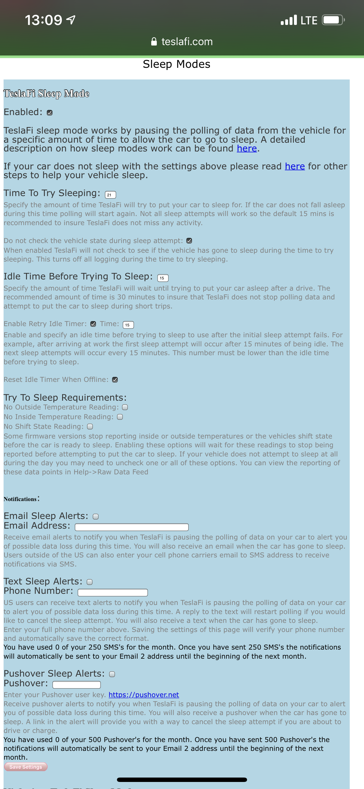

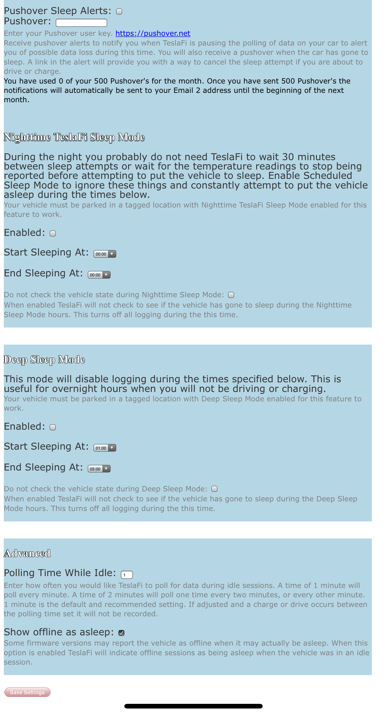

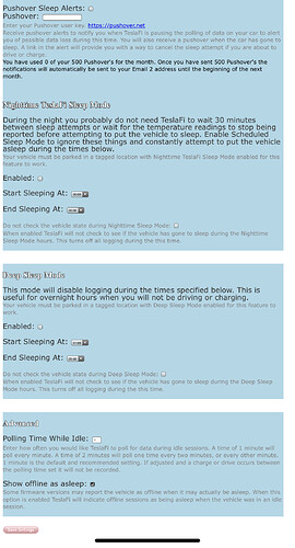

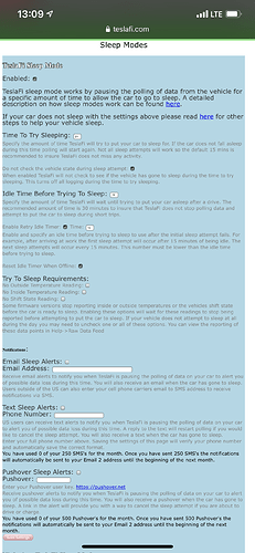

Kannst Du bitte für uns Deine Einstellungen posten?
Ich werde sie am 17.03. umsetzen und dann berichten.
Klar gerne. Wobei ich da nichts besondere eingestellt habe.
EDIT: Die 21 Minuten habe ich nur gewählt, damit sich der Teslalogger und TeslaFi nicht gegenseitig behindern und wachhalten. Die Zeit kann man auch auf 15 Minuten ändern.
