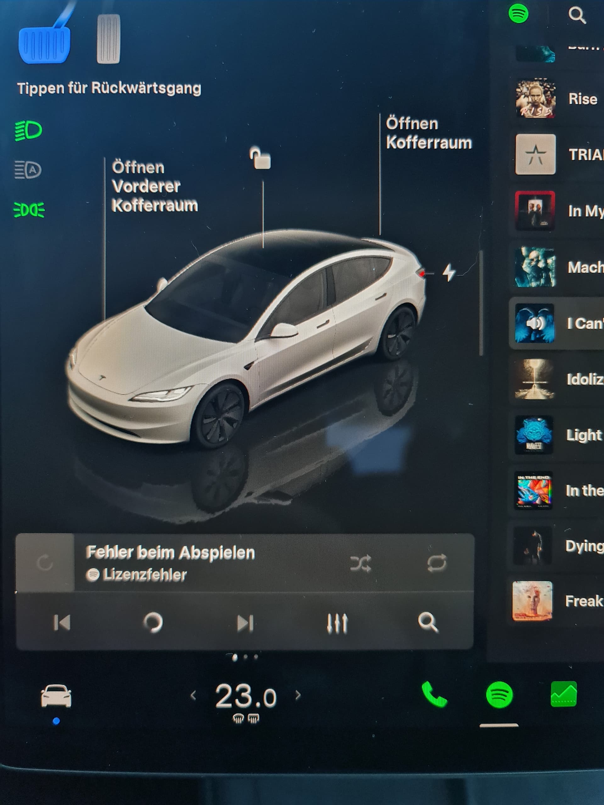

Bei mir funktioniert es gar nicht mehr, bei jedem Lied kommt „Fehler beim Abspielen - Lizenzfehler“.
Am Handy geht’s einwandfrei, über Bluetooth auch. Werde wohl auch den Spotify Support kontaktieren, echt nervig.
