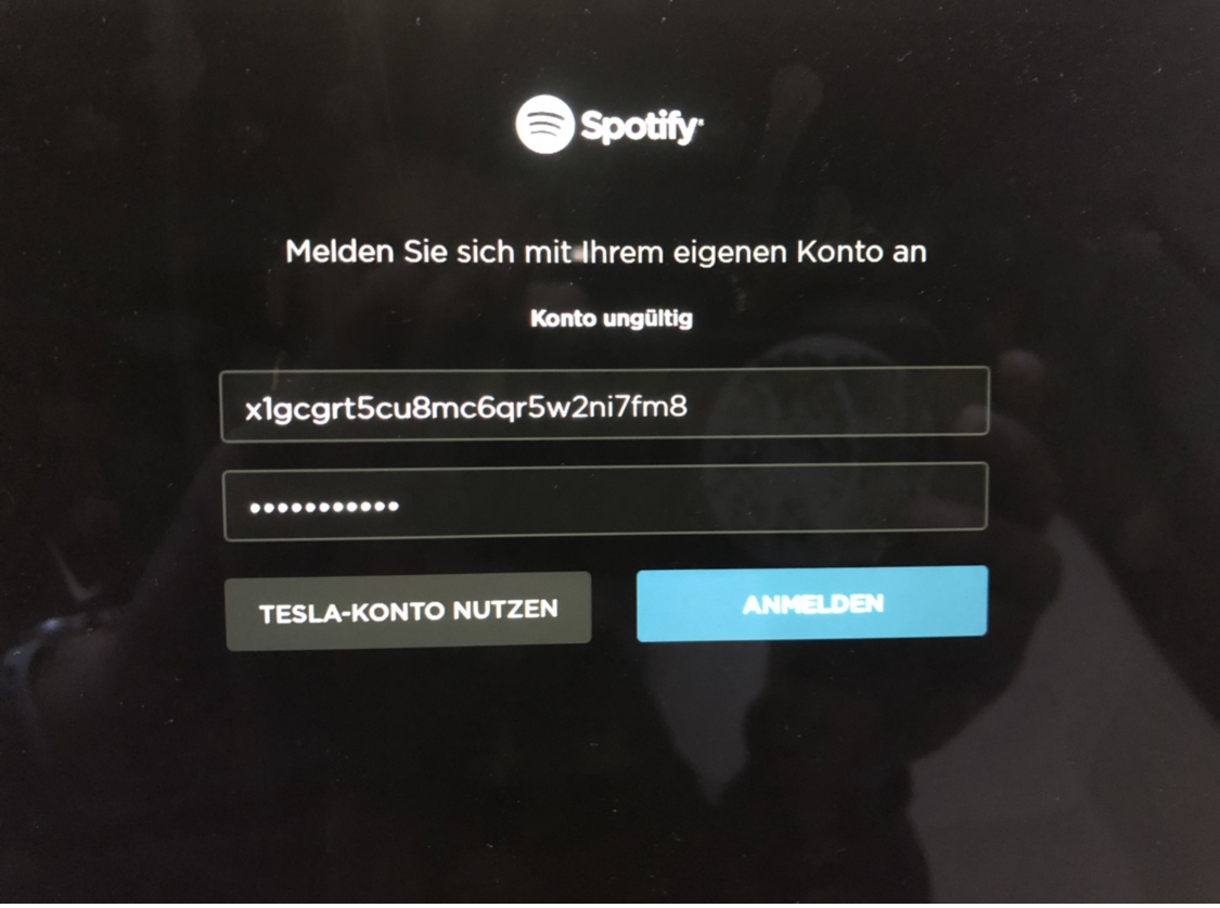

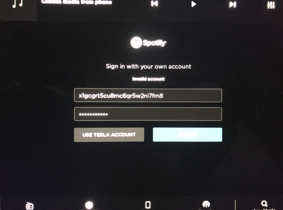

Bei mir kommt leider auch „Konto ungültig“ :frowning:
geht das auch mit der Mail-Addresse als account oder nur mit dem langen string den man schon gerne mal falsch eintippt?
Man darf ein Passwort verwenden was bis zu 14 Zeichen lang ist. Hatte ein 16 Zeichen langen Passwort das ging im Model 3 nicht (Accountdaten ungültig). Ändert dies wenn eures länger ist, und es geht einwandfrei mit der E-Mail Adresse. Bei TuneIn schaut es ähnlich aus.
Passwort max. 14 Stellen lang, dann sollte es klappen.

hab es noch mal mit SW 8.4 getestet - mit extra kurzer email-addresse und extra kurzem passwort: Konto ungültig.
Gebe ich eine falsche email oder passwort an, kommt jeweils eine andere Fehlermeldung
  • d.h. die Fehlermeldung ist wörtlich zu nehmen!
    Irgendwas gefällt ihm nicht. Was nun?
auch Rebooten der MCU und Sprache umstellen nützt nix.
Seltsam, das es mit dem Tesla-Account funktioniert, irgendwas muß an dem ja anders sein.

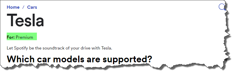

Heißt Ihr habt keine Premium Account.
P.S. Und ihr dürft nicht das Facebook login benutzt haben!!!

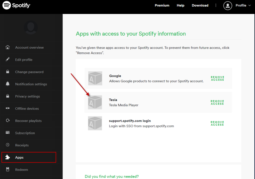

Ich hab noch was bei den Apps gefunden.
Vielleicht wird dort ein Access denied oder Limited angezeigt bei denen die Probleme haben.
