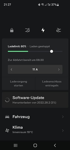

Ab meinem M3 LR von 032022, in der Schweiz zugelassen bleibt das Sofwareupdate seit etwa 2 Wochen bei 3% hängen. Bildshirmneustart, App Neuinstallation hat nicht geholfen.
Hat jemand eine Idee, woher der Hänger kommt?

Kannst du bitte mal ein Foto reinstellen, was bei dir unter Fahrzeug > Software beim Update angezeigt wird? Danke.

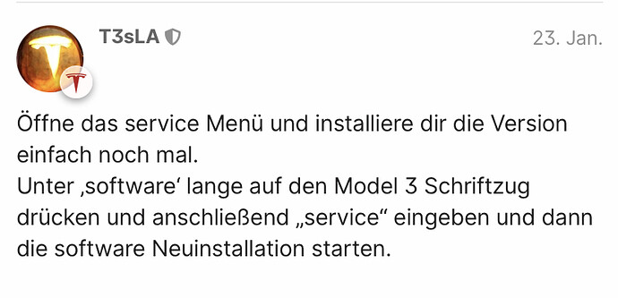

Du sollst nicht die Handy-App neu installieren. Was soll das bringen? Du sollst die vorhande Version auf dem Tesla neu installieren (Stichwort Service menü. Hättest du die Suche benutzt, wüsstest du, wie es geht.)
