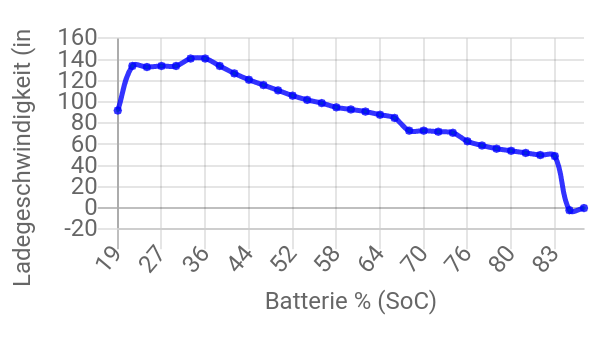

Leonberg am 01.07. 09:15Uhr, leider etwas mehr als 30Tage her… 134kW bei 36% gemäss TeslaFi.

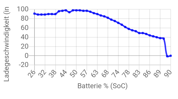

Also gilt es rauszufinden, ab welcher Bedindung man nur mit 120 kW laden darf. Tag/Nacht kann ich durch diese Ladekurve ausschließen: Charging
Es sei denn, der SuC kann nur 120 kW.

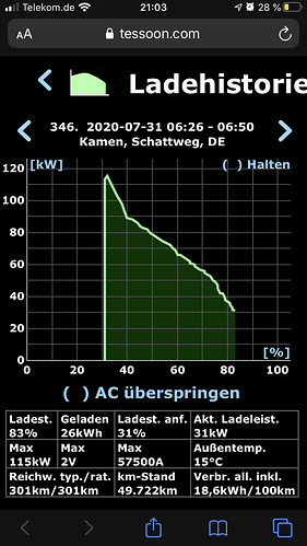

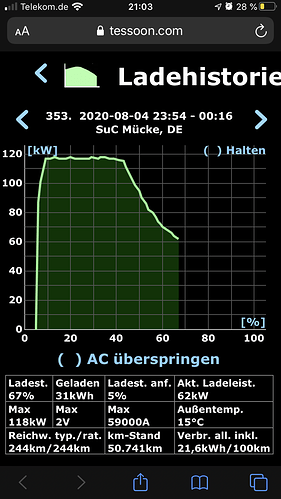

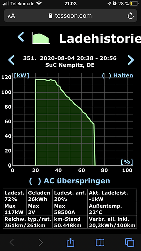

Vergangenen Freitag in Kamen noch mit 139kW und am Dienstag in Mücke mit 117kW.
Und das bei 5%… war schon eigenartig

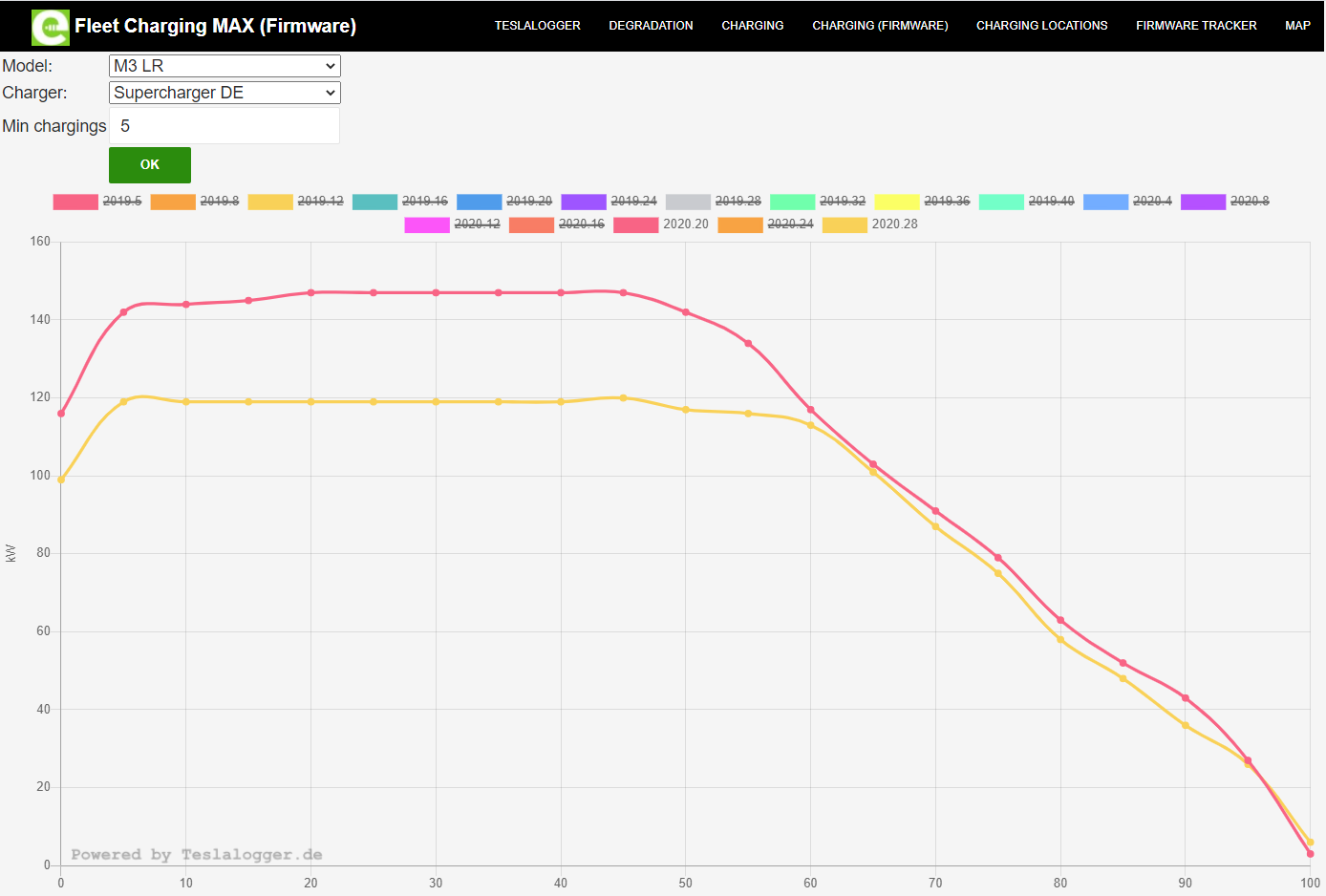

Ich bin beruhigt, dass es nicht an meinem Auto liegt. Bis Juni ging mein Raven bis 143 jetzt nun nur noch 117kW, also exakt wie im Artikel beschrieben. Ausprobiert an 6 verschiedenen SuC.
Und ich kann Bassmaster nur unterstützen: Die Absenkung ging mit dem Firmwareupdate zusammen.
An der Ladezeit hat sich aber praktisch nichts verändert. Die abgesenkte Ladeleistung hält viel länger ihren Level. Auch das kann ich in meinen Teslaloggeraufzeichnungen gut sehen.
Die Grafik impliziert, dass die Ladeleistungsreduktion mit dem Auslaufen von 2020.20 also mit dem Wechsel auf eine neuere Version gekommen ist.

Am Freitag waren es auch nur 117kW. Sorry :zipper_mouth_face:
Das sind jetzt die SuCs von Freitag (24.6) und Dienstag (28.5)

Die anderen europäischen Tesla Owners Clubs haben in den letzten Tagen ähnliche Beobachtungen gemeldet. Wenn es von der Seite gesicherte Erkenntnisse gibt, werde ich diese hier veröffentlichen.
Bis dahin bitte weiter Daten sammeln. Wir geben diese dann an die anderen Owners Clubs weiter.
Teslalogger verwenden und anonym die Ladungen teilen. So haben wir ziemlich schnell viele Daten.
