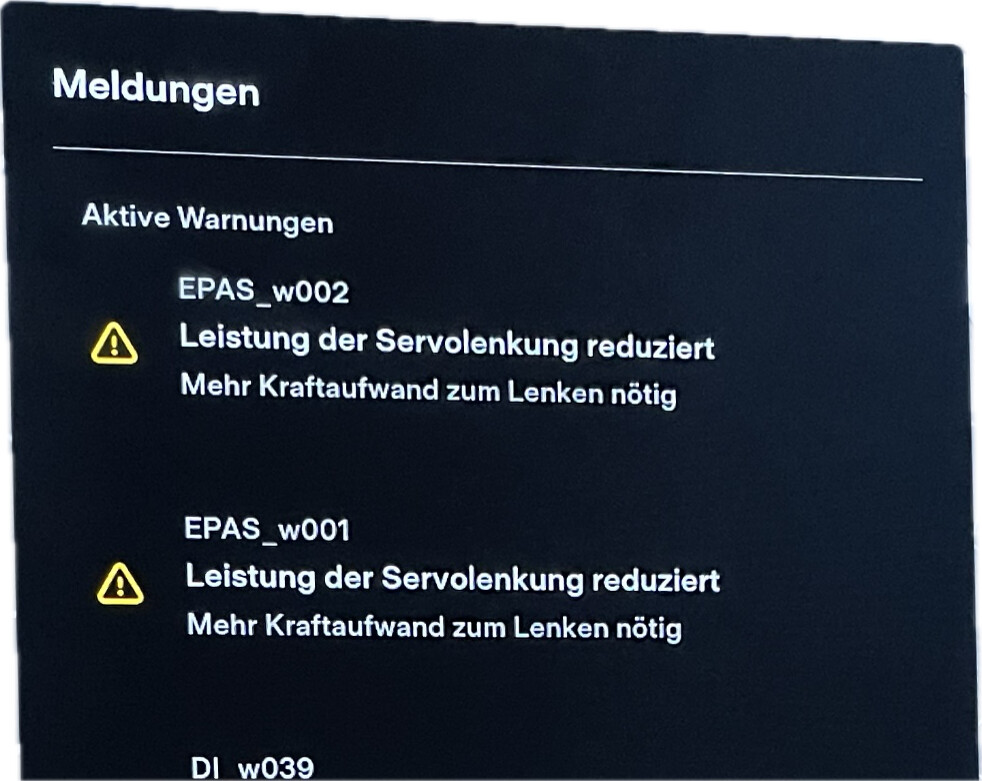

Hallo an alle! Ich bin neu im Forum und bin hier, weil ich ebenfalls ein Problem mit meiner Servo habe.
Modell s, 2014
Bin im Urlaub und natürlich will die servo nicht mehr (EPAS_w002, 01), Leistung der Servolenkung reduziert.

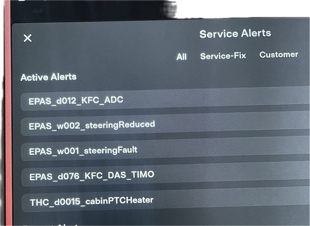

Ich habe mal alle Stecker zur elektrischen Servopumpe nacheinander abgezogen und es kamen immer neue Fehlermeldungen, außer bei dem Stecker, der auch zur Lenksäule geht ( Elektrische Verkabelung des Zahnstangenantriebs). Zwar habe ich gesehen, dass man dieses Kabel auch separat kaufen kann, aber ich wüsste nicht, inwiefern das so ein großes Problem auslösen sollte.. ist ja kein Sensor oder ?
Oft ist Feuchtigkeit/Spritzwasser in der Motoreinheit die die „Elektronik“ zerstört. Da solltest Du die mal aufschrauben und nachsehen.
