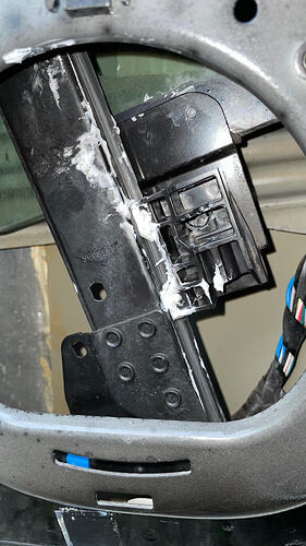

Weiterhin habe ich festgestellt, dass ich die Scheibe ausbauen muss, um den Türgriff auszufädeln. Die hintere Halterung der Scheibe konnte ich aus der Halterung lösen, vorne finde ich an der Halterung aber keine Schraube (siehe Bild). Wie bekomme ich hier die Scheibe gelöst?

Die Mutter habe ich abbekommen, das war nicht das Problem. Der Türgriff ist gelöst, lässt sich aber in keinem Zustand der Scheibe vom Bolzen heben. Da ist zu wenig Platz. Die Scheibe muss bei mir raus. Auf dem Bild ist die vordere Scheibenhalterung. Wie bekomme ich die gelöst?

Das Video habe ich angeschaut. Ich kann aber nicht das Türschlossgehäuse vollständig vom Bolzen heben. Da ist immer Scheibe im Weg. Der Spalt zwischen Scheibe und Bolzen ist zu eng. Ich versuche mal ein Foto zu machen. Notfalls versuche ich das Schloss bei geschlossener Tür und komplett geschlossener Scheibe raus zu fummeln.
Wie gesagt ich hatte mich damals auch gewundert aber es ging. Aber ja es ist sehr eng

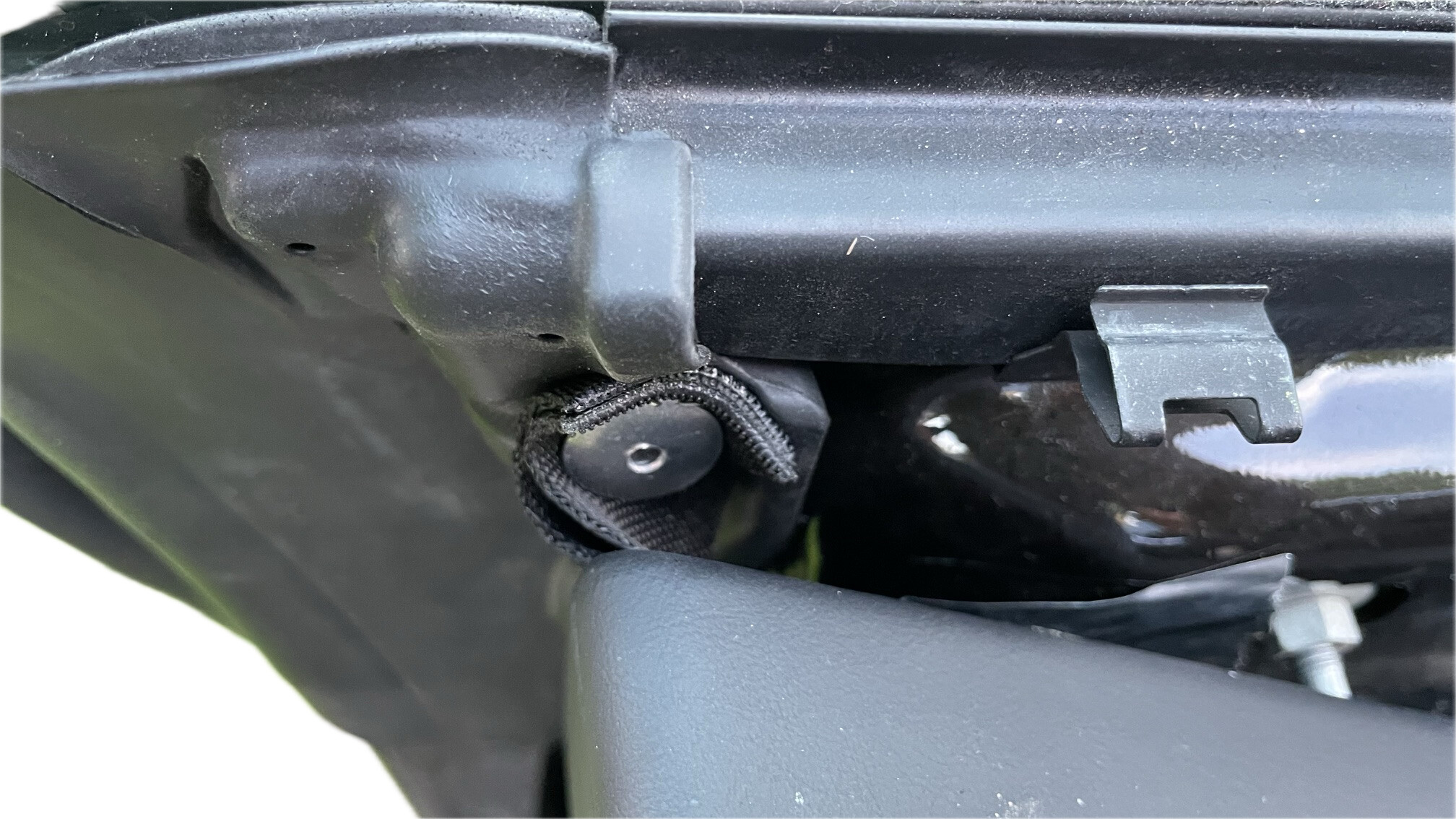

Wäre nur gut, wenn ich die Innenverkleidung der Tür komplett abbekommen würde. Das Zugband an der oberen linken Ecke bekomme ich auch nicht ab. Keine Ahnung wie das befestigt ist.

Nein, die Innenverkleidung ist mit einem breiten Band an der linken oberen Türecke befestigt.
Sieht aus wie eine Niete, die durch das Band geht. Die bekomme ich nicht abgelöst.
Mach mal ein Foto

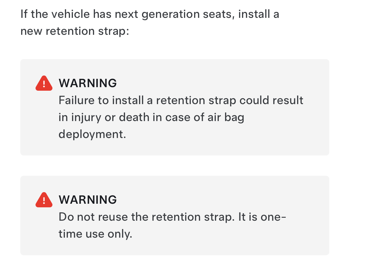

Hast du schon im Service Handbuch geschaut? Service.tesla.com

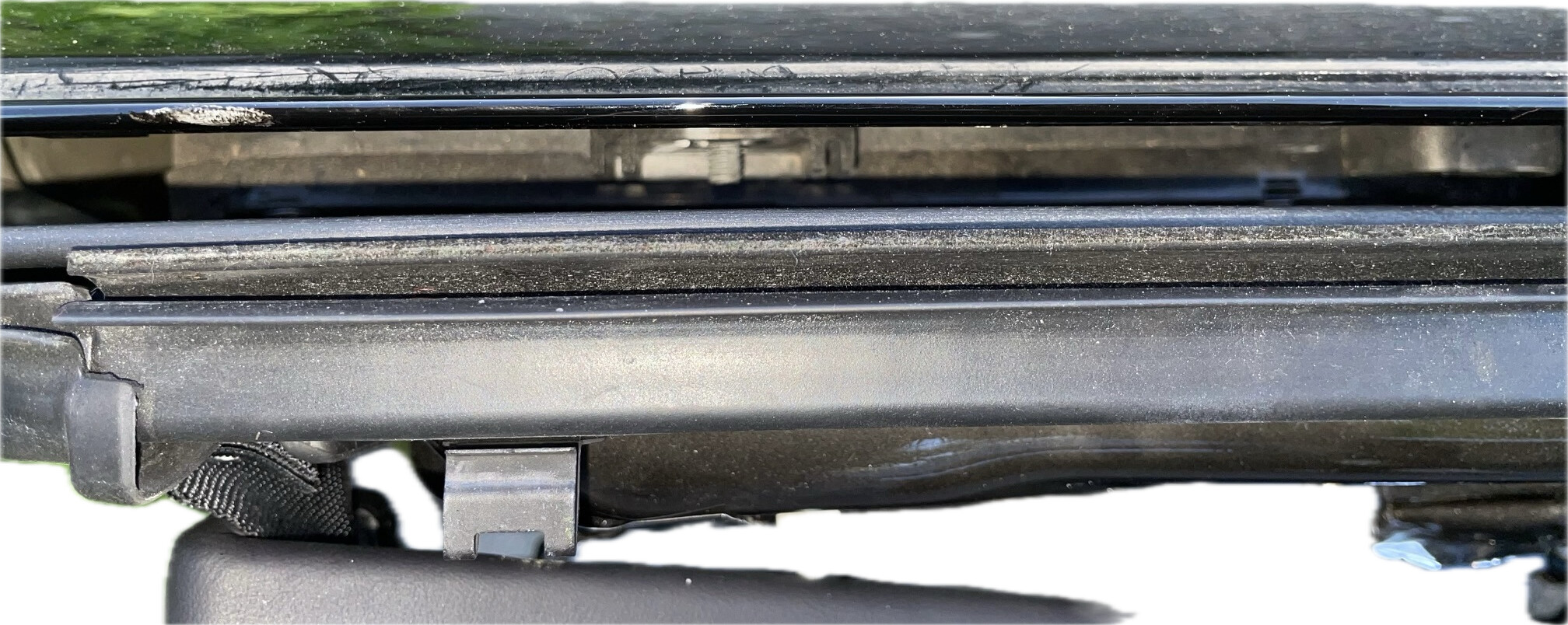

Hier noch ein Foto von oben:
Das sieht normal aus der Platz müsste reichen.
Scheibe hoch und versuchen das schloss weg zu drücken
Aber dieses Band kenne ich nicht?! Das hatte bis jetzt kein Tesla wo ich das Schloss ausgebaut habe. Das sieht mir nicht nach original aus.
Zur Not würde ich es abschneiden
Also original ist es definitiv. Der Wagen ist von mir damals neu gekauft und an der Tür wurde noch nie etwas gemacht. Auch die Beifahrertür hat so ein Band.
Übrigens, der Stecker an meinem Türgriffgehäuse sieht auch anders aus und ist direkt unten am Gehäuse. Ich vermute, dass es viele Varianten des Model S gibt. Meines wurde Ende 2017 erworben. Vielleicht gab es da schon kleine Änderungen im Vergleich zu anderen 2017er Modellen.

Service Handbuch. Da steht alles. Frage mich manchmal echt, ob ich unsichtbar bin.
