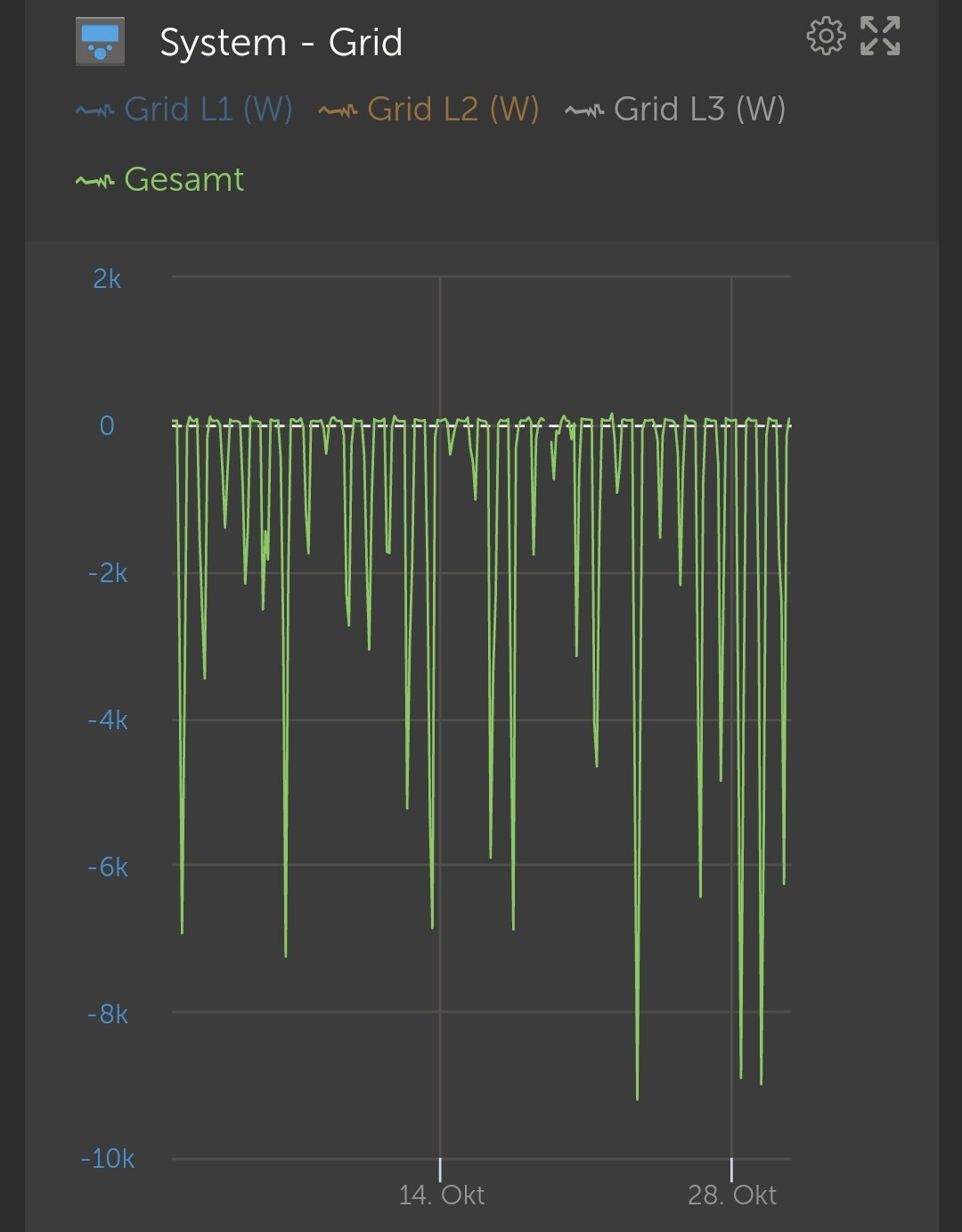

Vorwurfsvoll wird man angemacht, dass Lastspitzen meiner WP und EAuto nun Stromausfälle herbeiführen und den teuren Netzausbau verursachen (natürlich nicht der Durchlauferhitzer und die Infrarotheizung der Kollegen).Es ist nur richtig, dass nun alles abgeregelt wird.
Komisch, ich finde auch im Oktober kaum eine Lastspitze über 200W Netzbezug :joy: (Auflösung/Mittelung 1min) bei 518kWh Verbrauch vom 1.10. bis 30.10.
Klar, wenn es im Dezember/Januar wirklich mal eine Woche dunkel bleibt, sind da ein paar 100kwh Netzbezug pro Monat, und auch mal max 3…4kW Bezug. Aber auch da lade ich dann das Auto nicht um 8Uhr oder 19Uhr.
