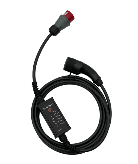

Gibt auch günstigere Lösungen wie z.B. den hier für 499:
