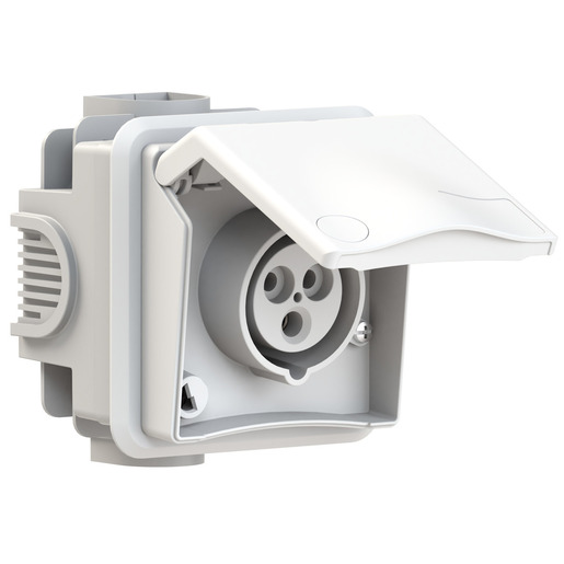

Falls du an dem Punkt öfters laden möchtest, würde ICH (wie auch empfohlen wurde) ein blaues CEE 16 Anschluss neben der normale Steckdose anbringen lassen.
Es gibt auch welche, die optisch nicht so sehr von einer normale Steckdose abweichen. (Das hier wäre eine Unterputzdose.
Alles klar! Bespreche ich heute mit dem Elektriker. Vielen Dank schonmal! :smiley:
