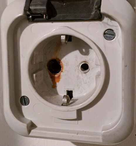

So sah es gestern Abend bei mir aus :open_mouth::
Immer nur mit 10 A geladen, in der Regel nur 3 Stunden pro Tag - zwei Jahre lang.
Ich hatte mich gewundert, dass der Stecker irgendwie nach unten schief in der Dose gesessen hat. Wollte ihn rausziehen - ging nicht :laughing:
Mit etwas Gewalt dann erfolgreich herausoperiert.
@joergen Kannst Du den Hersteller der Dose nennen? Ist auf dem Bild leider nicht erkennen.
Ich hoffe, dass es diese hier ist: rev.de/DE_produkt_553.ahtml
Die habe ich jedenfalls als Replacement bestellt (dann könnte ich das Gehäuse an der Wand lassen und müsste nur den Einsatz tauschen).
Es ist an der Dose leider kein Hersteller verzeichnet.
Die Dose sieht an und für sich solide aus, es kann am Kontakt liegen. Ich kontrolliere mittlerweile jegliche Installation auf feste Kontakte. Wenn es ein fester Draht ist (was bei fester Installation Vorschrift ist ) schön blank machen, richtig in die Klemme stecken und ordentlich festziehen, dann solltest du für ein paar Jahre mit 10 A laden können. Wichtig ist auch ein solider Stecker. Ich habe schon Stecker gesehen, wo die eigentliche Kontakthülse nur über ein dünnes Drähtchen mit der Leitung verbunden ist. Für 100 Watt reicht das, aber größere Leistung benötigt einfach mehr Querschnitt.
Ich würde da eine ordentliche „Campingsteckdose“ montieren, wenn du regelmäßig mit einer Phase lädst. Die kostet höchstens ein paar Euro und da machen dann auch permanent 16 A nichts aus. Ist unterm Strich billiger als wenn die Garage abfackelt. :wink:
Voraussetzung ist natürlich auch, dass die Zuleitung vom Elektroverteiler entsprechenden Querschnitt hat.

Das Bild sollte nur anderen Schuko-Ladern als Mahnung dienen, regelmäßig nach dem Rechten zu sehen.

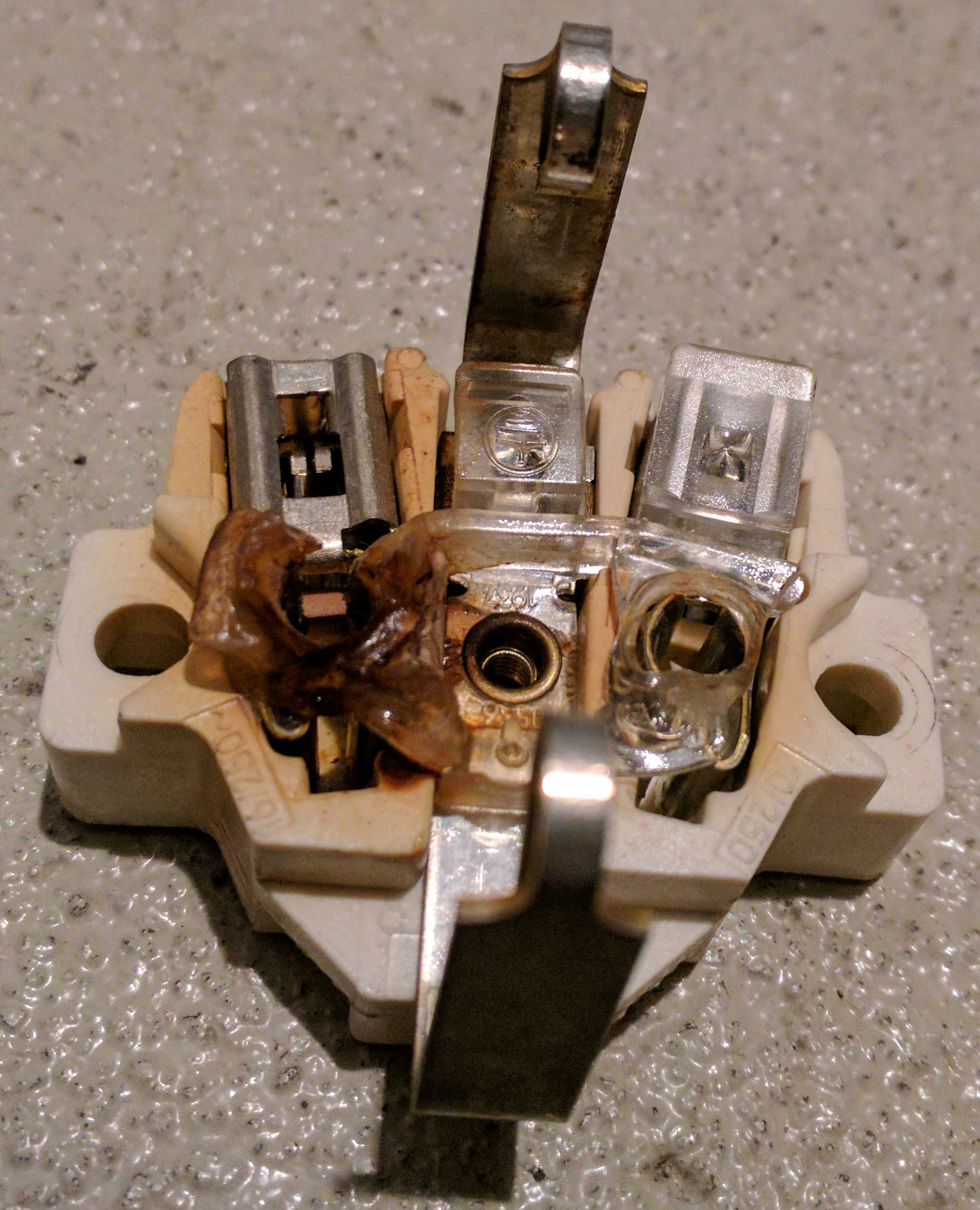

Zum Abschluss poste ich hier noch das Innenleben:
:confused:
Da hat sich aber einer nicht an die Anleitung gehalten.
