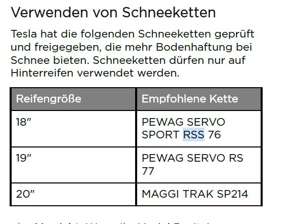

Der link ist aber die RS76. Im Handbuch steht. RSS 76. Ist ein Stück teurer. Unterschied??
RS77 ist für 19 Zoll und RS76 ist für 18Zoll
wie gesagt, der Amazon Linkt geht auf die RS76 in der Anleitung steht RSS76
Sorry für meine etwas banale Frage: Tesla3 LR; im Handbuch steht, die Reifen müssten auf den HINTERRÄDERN montiert werden! Ist für mich nicht ganz verständlich, da das Fahrzeug ja 4WD ist. Hatte vorher einen Toyota RAV4 4WD, da war klar, dass die Ketten, auch wegen der besseren Steuerung, auf die VORDERräder montiert werden. Kann jemand helfen?

ich bin zwar kein Techniker, aber so wie ich das verstanden habe,hat dies mit den Abständen im Radlauf zutun.
Mit aufgezogenen Ketten und bei Lenkeinschlägen, würden die Radläufe und ggf. die Technik im M3 beschädigt werden.
Das macht schon Sinn. Wenn die Vorderräder die Haftung verlieren kannst du nicht meh lenken und das Fahrzeug fährt geradeaus. Nicht toll, aber wenn die Hinterreifen die Haftung verlieren, dann schleuderst du, also noch viel schlimmer. Darum gehören auch die besseren Reifen auf die Hinterachse.
