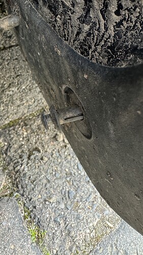

Hi Leute,
Das bezeichnet man doch als schmutzfänger oder ?
War gestern in der Waschstraße und heute Morgen als ich das Auto zum Laden anstöpselte ist mir aufgefallen das der vorne links sich scheinbar gelöst hat.
Kann ich den einfach so wieder reindrücken oder muss der ersetzt werden ?

Säubern und dann einfach wieder reinklipsen. Suche hier mal nach dem Stichwort „mudflaps“, da gibt es aus dem 3D-Drucker kleinere und bessere als die originalen.

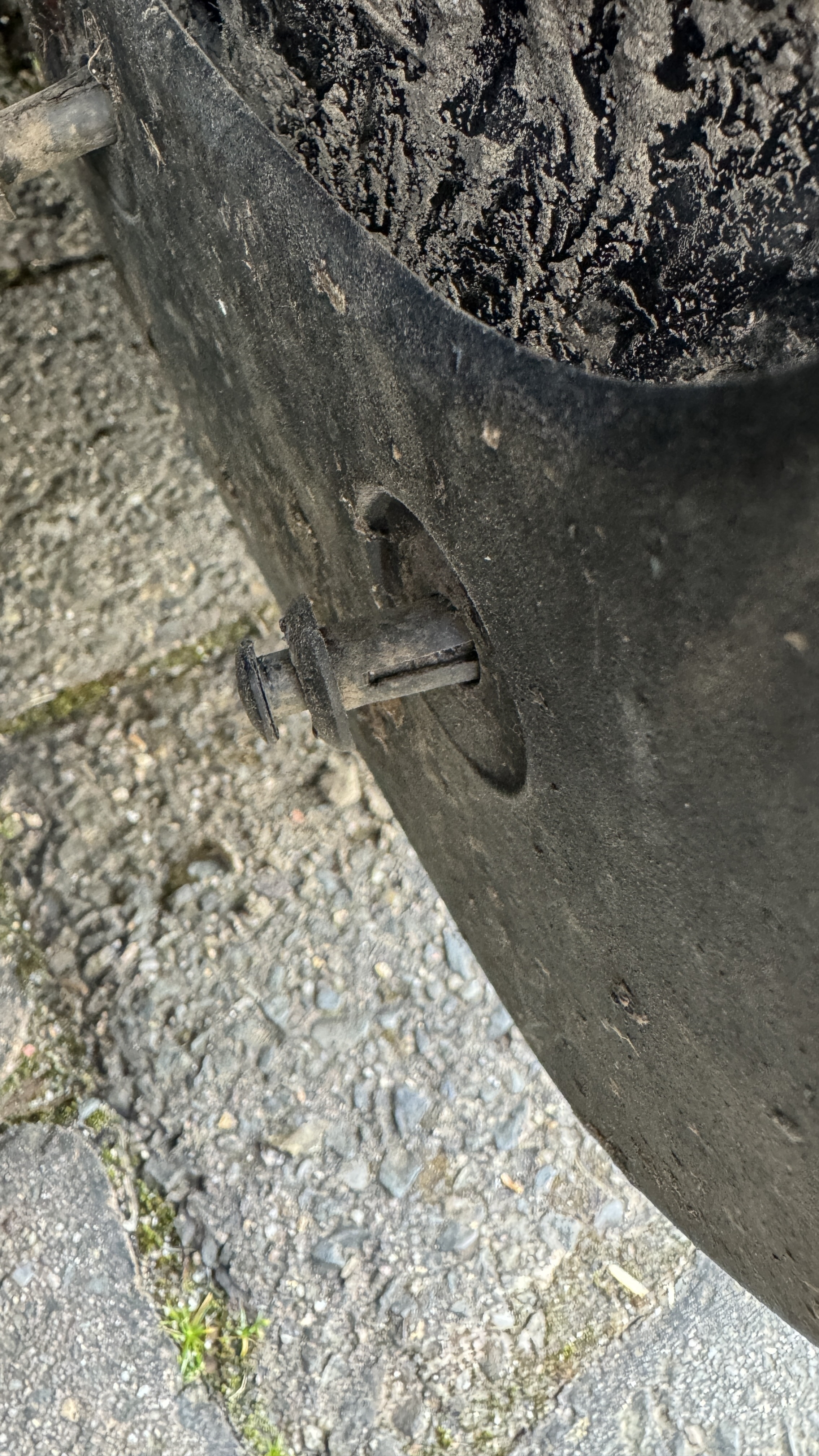

Sie ist noch nicht ganz draußen, an der unter Seite hängt sie noch fest. Kann ich die dann einfach rausziehen ?
ja muss man wirklich sagen, bei den radinnenkästen scheint da gar nix zu passieren in dieser Waschstraße.
Ja. In der Mitte ist ein Stift, den entfernen und dann lässt sich das äußere Teil ganz einfach entfernen. Rückwärts umgekehrt, erst außen und dann den Stift.
Schau dich aber trotzdem mal nach anderen um. Die o. g. halten besser und sind kürzer. Bei den Originalen sammelt sich der Dreck besser, wie man sehen kann.
„Spreizniete öffnen“ ist das Zauberwort. Einfach in Google suchen.

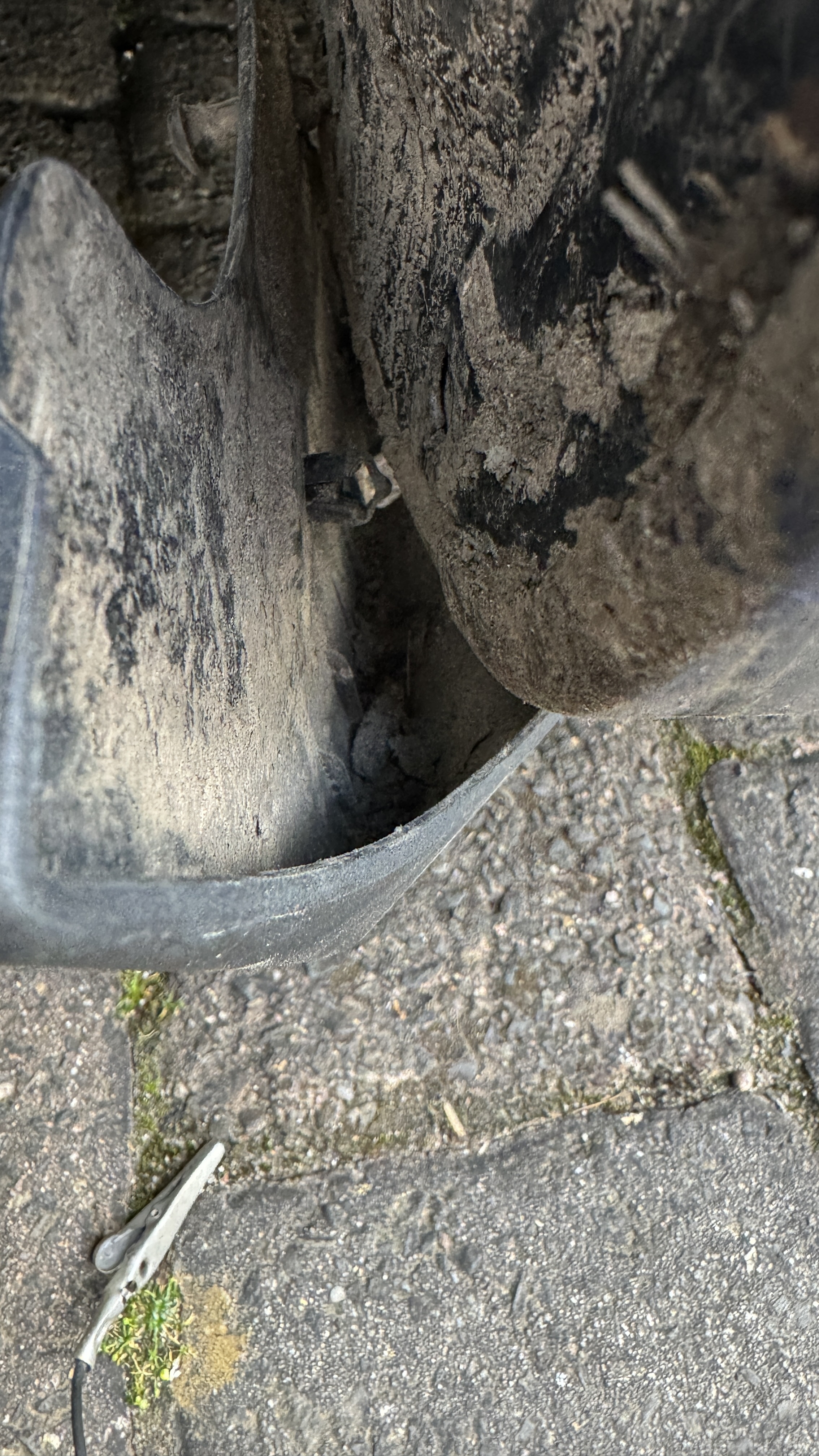

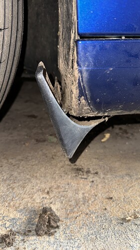

Ich krieg die Teile nicht raus und keine Ahnung wie man drunter an die untere kommen soll ? Geht das nur auf der Hebebühne?
Die klemmen wegen dem feinen Dreck der drin ist. Der innere Stift muss noch etwas raus. Wasser drauf mit dem Gartenschlauch und hin und her bewegen …

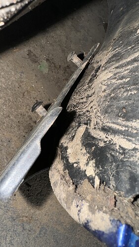

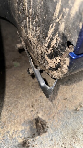

Hab’s geschafft, hab’s jetzt aber wieder dran gemacht da ich keine Ahnung habe wie ich den unteren raus kriegen soll ohne Hebebühne.
Nimm eine Ratsche…oder lass es halt :wink:
ah okay sechskant, dann mach ich das nochmal ab jetzt gehen die spreiznieten ganz einfach raus. Weißt du zufällig welche Größe das ist ? Ansonsten probier ich ein wenig.
Es sollte eine 10er sein.
