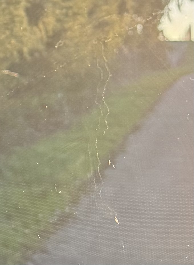

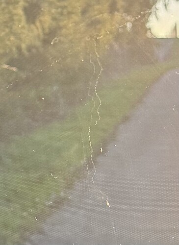

Hallo, ich habe meinen neuen X Plaid am Montag bekommen und leider unschöne optische Beeinträchtigungen in der Frontscheibe die man NUR bei Sonnenlicht sieht. Ich habe es schon mit Glasreiniger versucht , aber es seiht so aus als wären die Schlieren in der Frontscheibe. Ich habe es mit den 6 zusätzlichen Mängel schon bei Tesla gemeldet und frage trotzdem ob es ähnliche Fälle gibt. Meine Bedenken sind das Tesla das in der Werkstatt nicht sehen will.

Das Foto zeigt eine klare, wellenförmige, goldene/gelbliche Linie (wie ein Zickzack oder unregelmäßiger Streifen mit kleinen Punkten/Perlen), die sich von oben nach unten zieht und bei Sonnenlicht stark reflektiert oder schimmert. Das passt perfekt zu häufig gemeldeten Laminatdefekten in Tesla-Windschutzscheiben (und anderen großen laminierten Autogläsern).
Das ist sehr wahrscheinlich ein Produktionsdefekt im Laminat
  • Tesla-Windschutzscheiben bestehen aus zwei Glasschichten mit einer PVB-Folie (Polyvinylbutyral) dazwischen. Bei der Laminierung können Einschlüsse, Luftblasen, Unebenheiten oder Spannungen entstehen, die genau solche wellenförmigen Streifen, Linien oder „Glitter“-Effekte erzeugen – oft wellig/zickzackförmig und golden schimmernd bei Sonne.
  • Diese sind im Inneren des Glases (nicht auf der Oberfläche), daher hilft Reinigen innen/außen nichts. Sie werden nur bei bestimmten Lichtwinkeln (Sonne, Gegenlicht) sichtbar und stören besonders beim Fahren.
  • Tesla hat interne Richtlinien zur Glasinspektion: Kleine Einschlüsse (bis 0,5–1 mm) sind in begrenzter Zahl erlaubt, aber sichtbare Streifen/Linien wie auf deinem Foto zählen meist als Defekt und führen zum Austausch.

Sorry, das war eine Falschinformation von mir. Die Schlieren waren außen auf der Scheibe und ich konnte sie weg polieren
