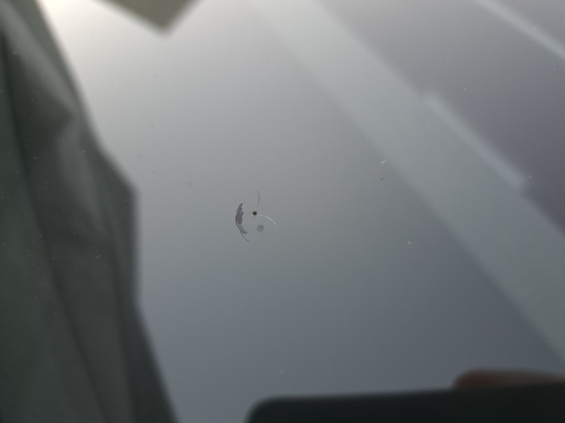

Ich hatte vor ca 6 Wochen Pech auf der Autobahn und hab einen Stein von nem Lastwagen auf die Windschutzscheibe bekommen. Ergebnis: Fingernagel-großer Schaden knapp neben dem Sichtfeld (unterhalb des Rückspiegels auf 3/2 der Höhe.
Hab also meine Versicherung angerufen - die haben mich an Carglass verwiesen und gebeten dort nach einem Termin zu fragen. Gesagt, getan - ich hatte also einen Termin bei Carglass zur Reparatur der Scheibe. Der Schaden liegt - wendet man die die DIN A4 Methode an - ca 5-7 cm außerhalb des offiziellen Sichtfeldes. Da ich - unabhängig meiner 0€ Selbstbeteiligung - kein Fan davon bin, unnötig viele Umstände zu produzieren, habe ich also Reparatur zugestimmt. 1h später war mein Fahrzeug fertig.
Nun zum Problem: Der Schaden ist weiterhin sehr deutlich sichtbar und stört meiner Meinung nach auch beim Fahren(obwohl ausserhalb des offiziellen Sichtfeldes). Auf unmittelbare Nachfrage bei Carglass bei Abholung ob es normal sei, dass man den Schaden noch so gut sieht, hiess es mit eifrigen Kopfnicken „ja, das ist normal…“ und hat sich auf die Aussage „Die Stabilität der Scheibe ist gewährleistet“ konzentriert.
Long story short: Man sieht den Schaden deutlich, es sind schwarze Flecken entstanden(vllt beim Verpressen mit Harz nicht sehr sauber gearbeitet) und nun frage ich mich: Kann ich noch was tun?
Oder konkreter: Kann ich von meiner Versicherung nur eine Reparatur zur „Gewährleistung der Stabilität der Scheibe“ verlangen?
Oder bei nicht zufriedenstellendem Ergebnis nun aus optischen Gründen einen Tausch der Scheibe verlangen.
Was denkt ihr?
(Ja, mir ist bewusst, dass ich mit 0€ SB und Vollkasko direkt die Kirche aus dem Dorf hätte holen können und von Beginn an auf einen Austausch bestehen können - Ich ging davon aus, dass eine „zertifizierte Reparatur“ allerdings mehr als nur ein „Stabilität gewährleisten“ ist. Ist mein erster Steinschlag.)

Das kann man vorher nicht seriös beanworten! Eine Steinschlagreparatur kann gut oder schlecht verlaufen. Sie kann sogar einen Riss in der Scheibe verursachen je nach Position und Ausmaß des Schadens. Es ist auch tatsächlich normal, dass sich das Harz nicht immer zuverlässig in die Risse verteilt. Das hängt auch von der Jahreszeit ab und kann sich Tage danach noch verändern, zB wenn das Auto in der Sonne steht.
Carglass hat hier eigentlich nichts falsch gemacht abgesehen von der von dir geschilderten Verschmutzung.
Komplett unsichtbar ist eine solche Reparatur so gut wie nie. Das weiß man, wenn man sich ein klein wenig informiert.

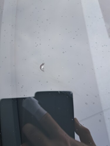

Hab jetzt auch so einen Fall. Steinschlag von einem netten Verkehrsteilnehmer, der dachte er muss mir zeigen, wie knapp er vor mir einscheren kann.
Es war ein kleiner Krater mit einer deutlich sichtbaren Muschel.
Nach der Reparatur mit Kunstharz war nur mehr ein klitzekleiner Punkt zu sehen.
5 Tage später kann ich den Schaden aber wieder deutlich erkennen, inklusive Muschel.
Die Werkstatt sagt, das wäre ganz normal und die Scheibe hält. Auch auf meinen eindringlichen Hinweis, dass der Schaden zuerst nahezu nicht mehr zu sehen war. Dazu kommt noch, dass der Schaden äußerst grenzwertig am rechten Rand des Sichtfeldes liegt.
Mich würde zur Entscheidungsfindung interessieren, wie ihr die Lage beurteilt.
Ja, sowas kann passieren. wenn es stört, lass die Scheibe halt wechseln.
Sowas kann passieren heißt, es ist technisch in Ordnung, dass der Riss zuerst weg war und dann wieder auftaucht?
Grundsätzlich stört es mich nicht, all meine technischen Instinkte (und jeder KI Chatbot) sagen mir jedoch, dass das keine erfolgreiche Reparatur sei. Und dann ist da noch das Thema mit dem Sichtbereich, wo der anfängliche kleine Punkt sicher OK gewesen wäre - die Muschel aber vermutlich auffallen wird.

So wie es aussieht ist in den Steinschlag Schmutz oder Feuchtigkeit eingedrungen und dadurch konnte das Harz nicht richtig haften, was aber erst später, nach dem vollständigen Aushärten sichtbar wurde.
Eine erneute Reparatur mit Harz würde es nicht besser machen, da man den Schmutz/Feuchtigkeit nicht raus bekommt.

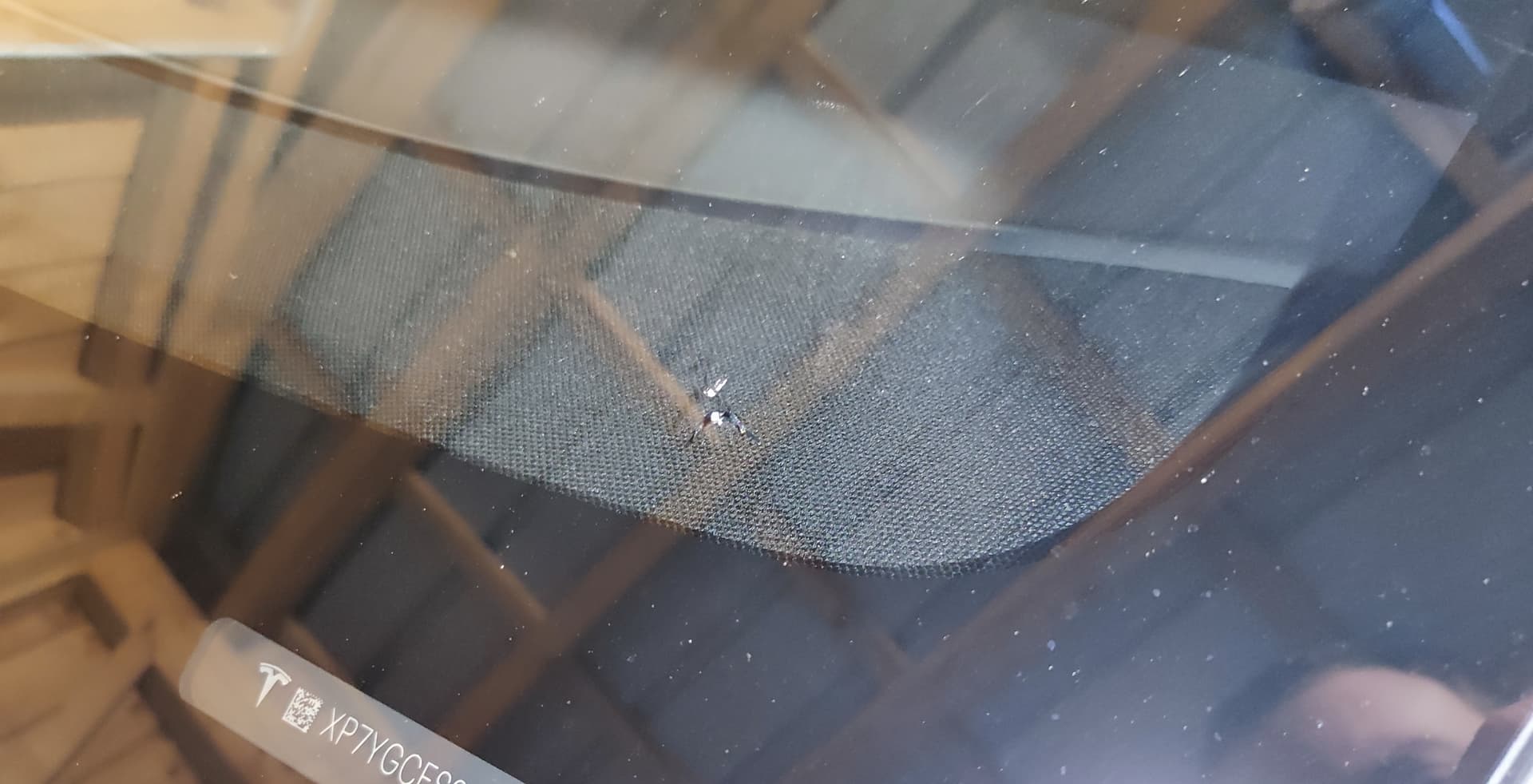

Gerade heute bei Carglass meinen Steinschlag ausharzen lassen. (Österreich)
30min gedauert
Versicherung übernimmt komplett ohne SB , gibt aber dass Risiko dass sie beim Ausharzen endgültig reisst und dann heißt es komplett wechseln.
War ca. Münzgross mit Rissen. Ist jetzt deutlich besser, aber natürlich nicht wie neu. (Bild nach Reparatur habe ich leider noch keines gemacht)
Denke ich damit bis zum nächsten Steinschlag leben und finde es besser als alle 1-2 Jahre Scheiben zu tauschen.
Steinschlag vor Reparatur:
PS: hab gleich ein paar Steinschlagpflaster mit für die nächsten ;-), soll das Eindringen von Dreck bis zur Reparatur vermeiden
