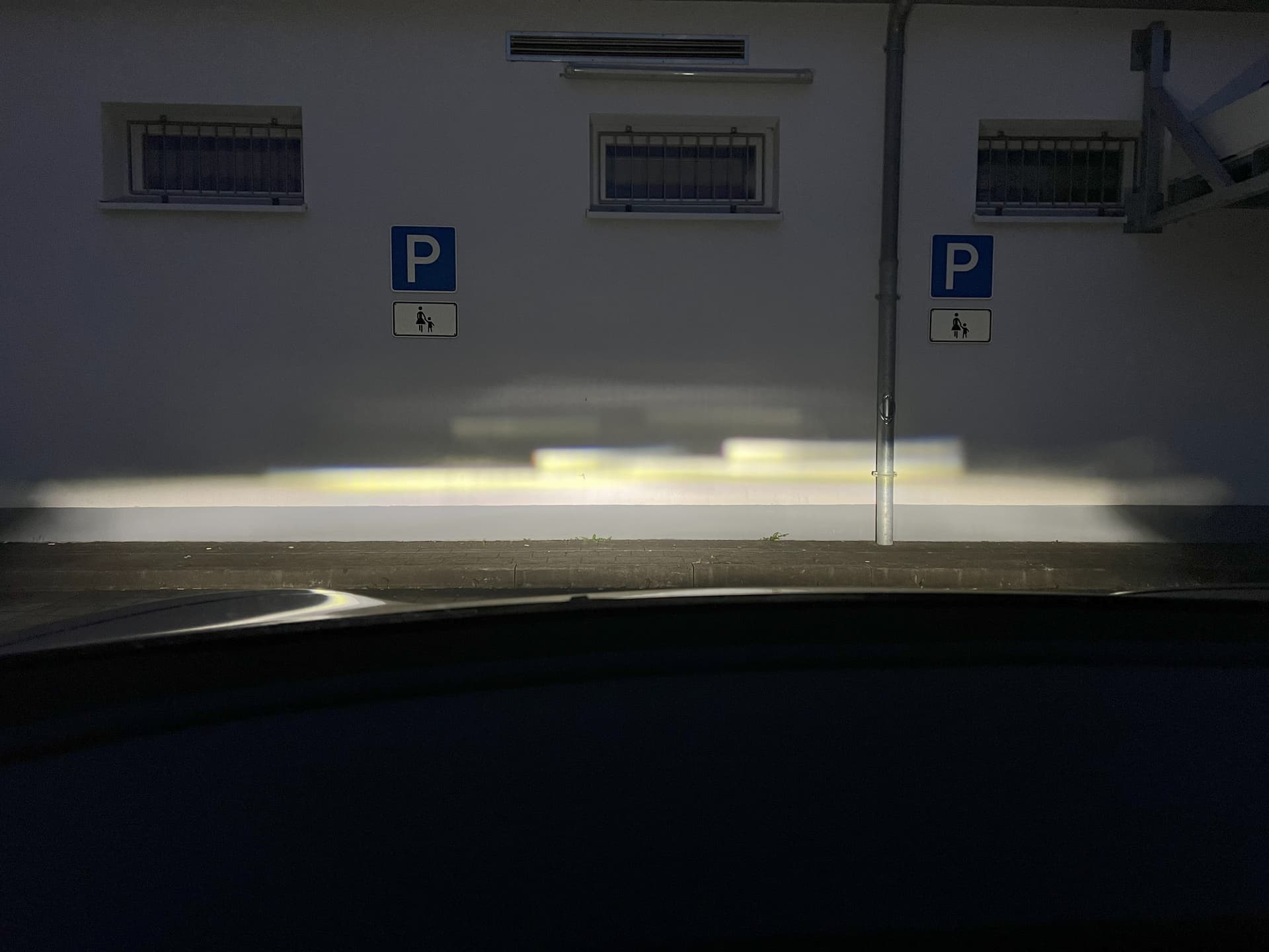

Ich will nochmal ein kurzes Feedback zum Thema geben. Ich war heute im SeC, und davon abgesehen, dass das Ganze eine sehr abenteuerliche Angelegenheit war, wurde dort u.a. der linke Scheinwerfer getauscht.
Und siehe da, der neue hat ein deulich besseres Lichtbild als der alte:

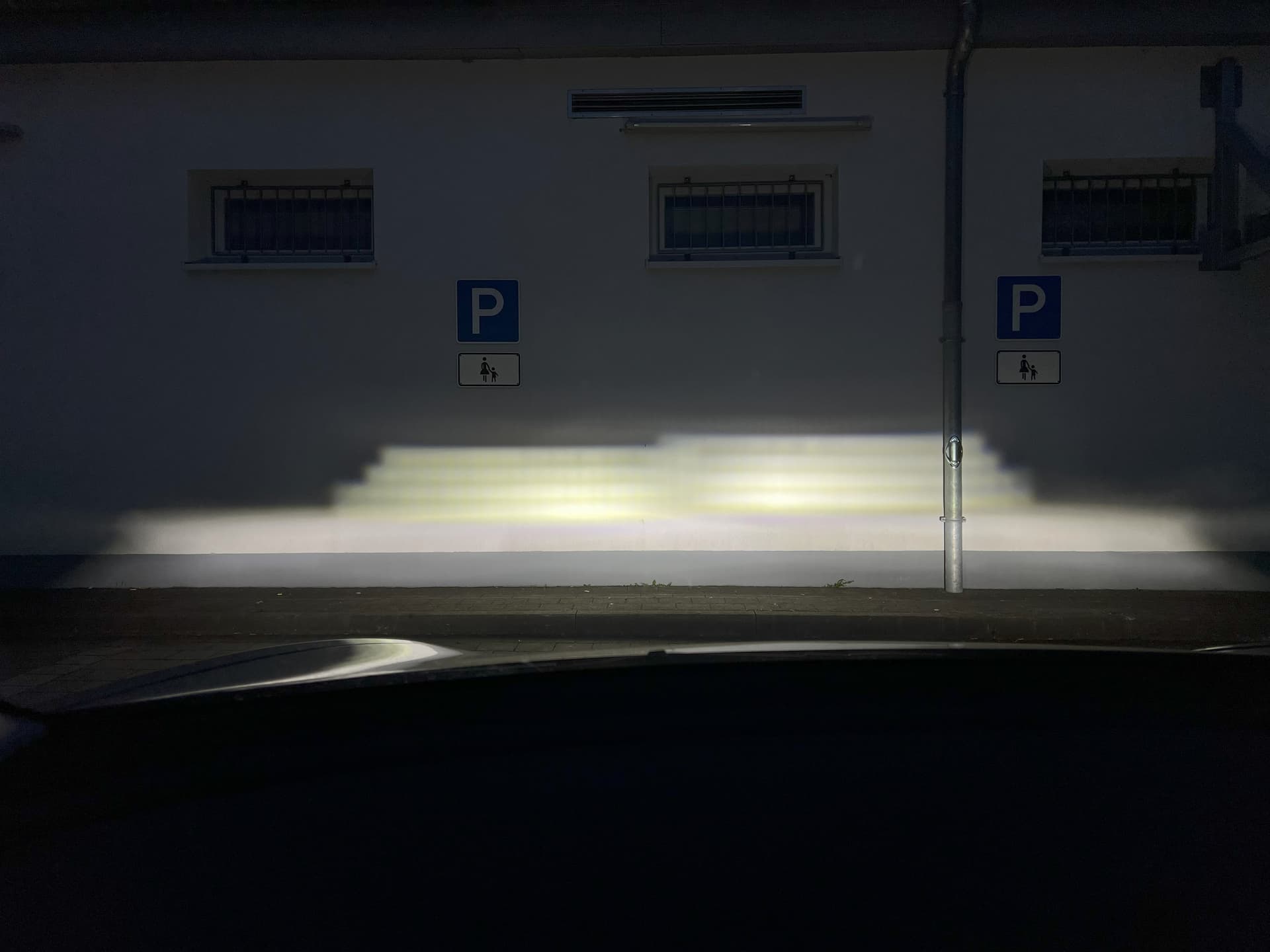

Die Lücke ist faktisch verschwunden, man sieht nun deutlich den Unterschied zum rechten Scheinwerfer, inklusive des dadurch entstehenden Absatzes beim Fernlicht:

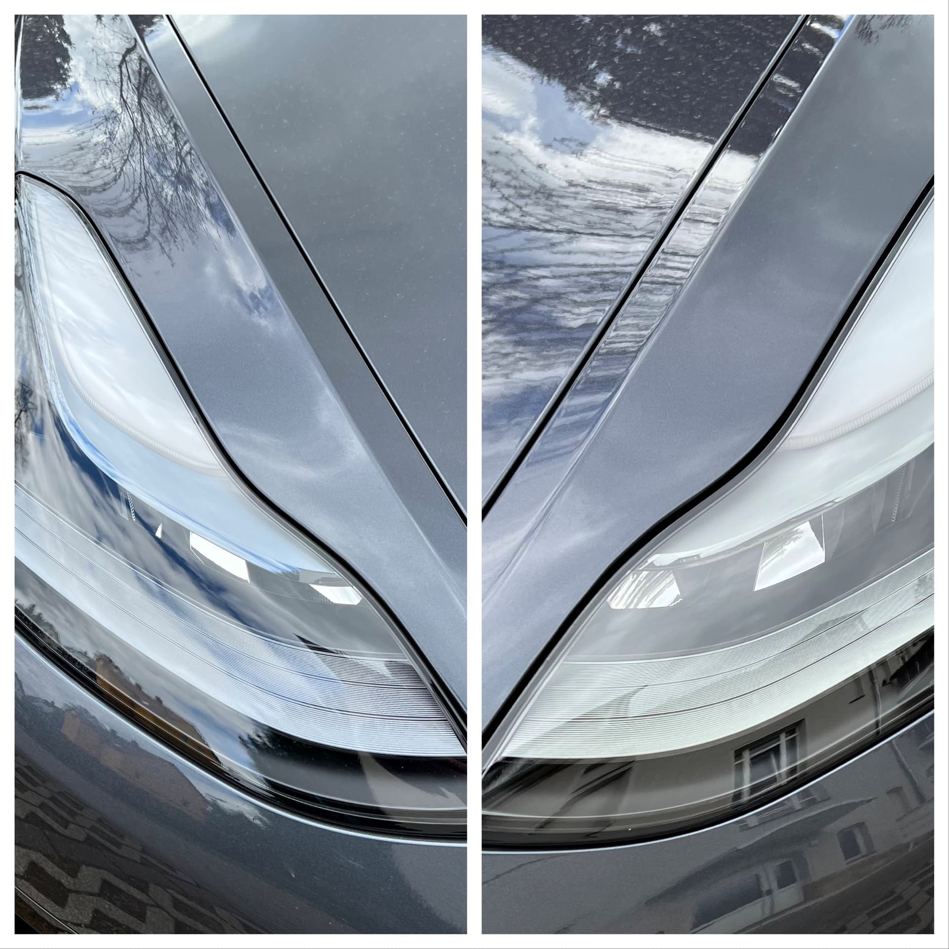

Und leider weicht die Farbe des Scheinwerfers selbst, also nicht die Lichtfarbe, leicht von dem anderen ab:
Das habe ich dem SeC natürlich gemeldet, es kommt nun ein Ranger zur Begutachtung (und zur Behebung des anderen Problems, siehe eingangs verlinkten Thread).
Allerdings habe ich nun ein kleines Dilemma. Nachts besseres Licht oder tagsüber einheitliches Erscheinungsbild? Vielleicht wechselt Tesla auch noch den anderen aus.
Erstaunlich ist aber, dass es offenbar erhebliche Abweichungen in den Eigenschaften der Original-Ersatzteile gibt. Immerhin wurde der neue Scheinwerfer extra für mein Auto bestellt :man_shrugging:t4:
