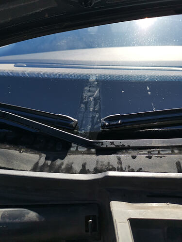

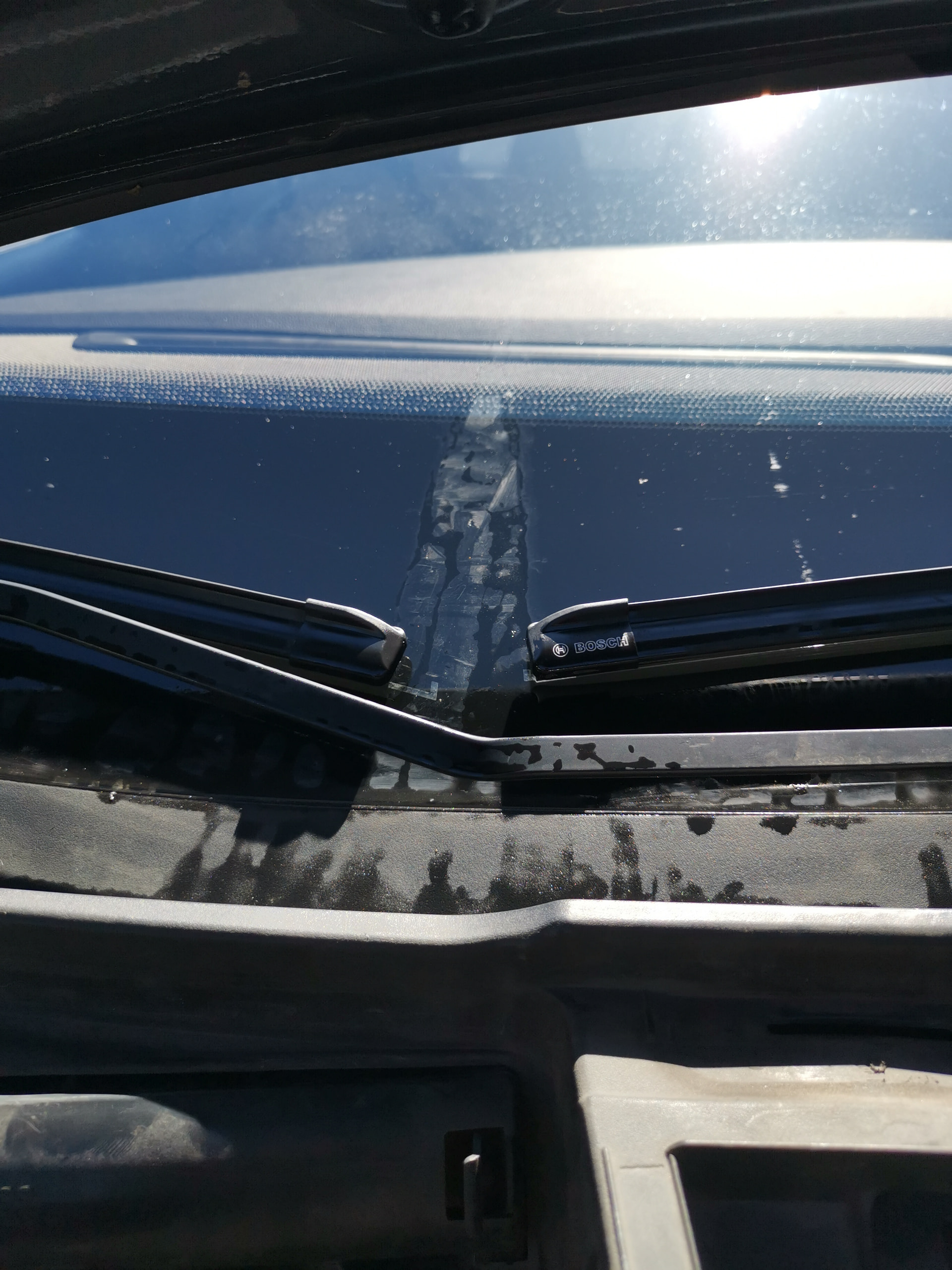

Okay, hatte ich das wirklich schon immer so? Ich finde, das Wischbild schaut nicht gut aus. Ist das so normal? Ich hoffe, man erkennt es.
Dann währe mir das zuvor nie aufgefallen.
Sieht normal aus
Okay, dann ist mir das vorher noch gar nicht so aufgefallen, muss ich sagen.

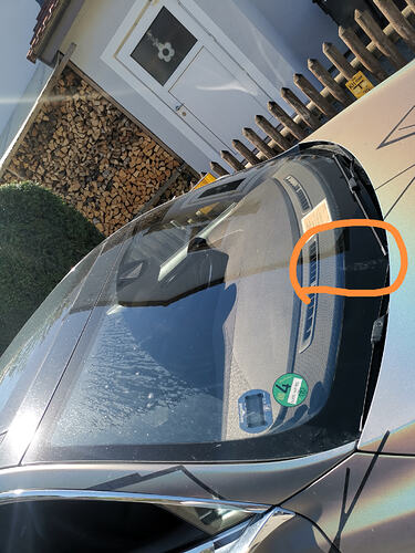

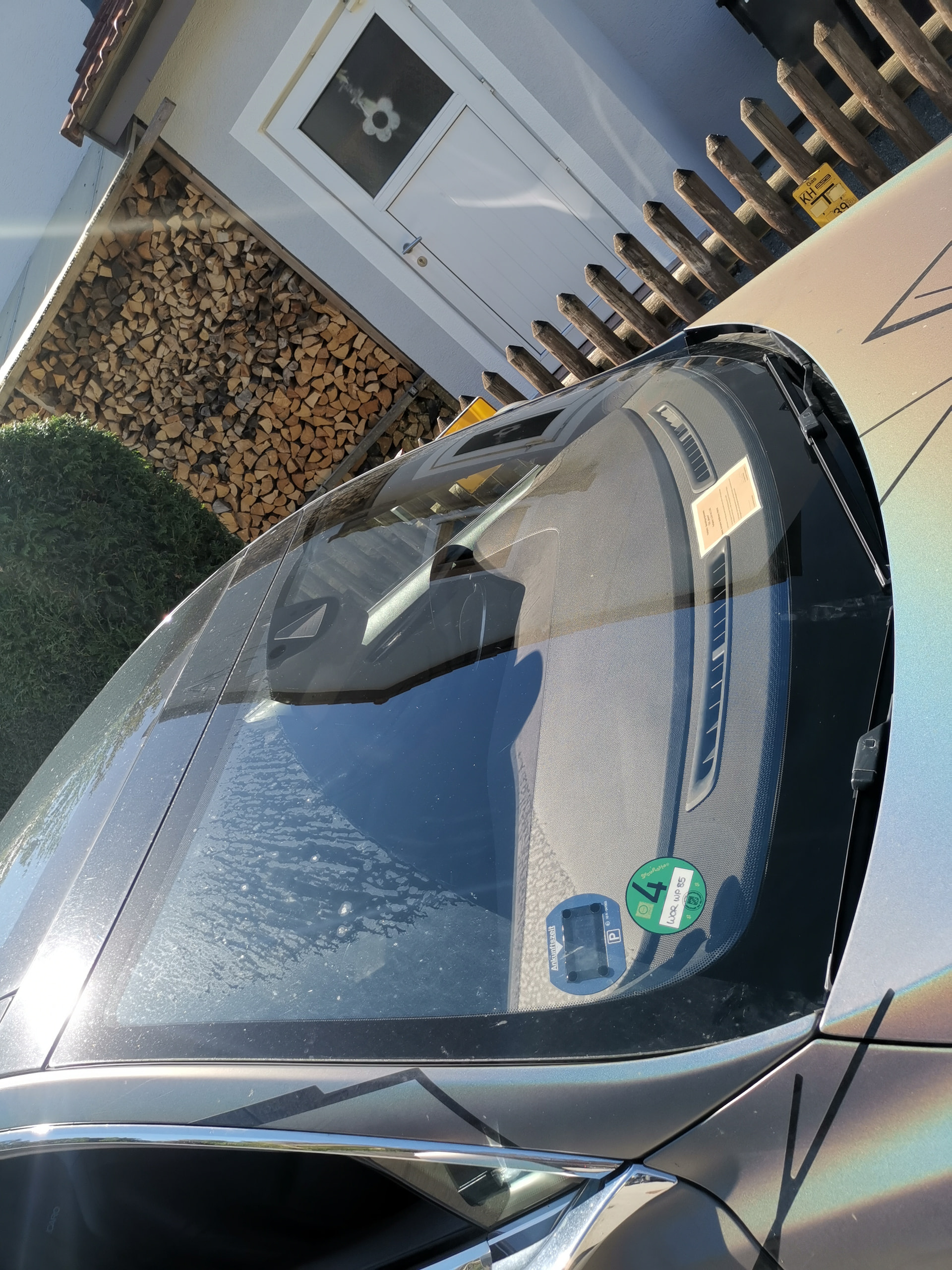

Und unten meint ihr da auch die Stelle? Ich habe es mal markiert, denn ich glaube, da war vorher nie eine Stelle frei, die er nicht gewischt hat. Jetzt aber schon.
Kann ich die Wischerarme da noch ein bisschen verstellen? Oder sollte ich lieber das Gestänge verstellen? Das hat ja Langlöcher, da müsste man doch noch ein wenig Spiel haben, o
der?
Was willst du da verstellen? Du kannst nur das Gestänge insgesamt verschieben, dann verschiebt sich das Dreieck auch. Das ist einfach konstruktionsbedingt. Da kommt der Wischer halt nicht hin.
Das ist doch außerhalb des sichtbaren Bereichs. Da ist die Scheibe doch von innen schwarz kaschiert. Also ist alles so, wie es sein soll. Wenn Du da die Wischer enger zusammenrücken würdest, würde anderswo im sichtbaren Bereich nicht mehr gewischt werden.
Die Bettdecke ist also entweder am Hals oder an den Füßen zu kurz… :wink:
Haha… :joy: :joy: super Vergleich :+1::+1:
Ja der Vergleich ist wirklich super :rofl:
