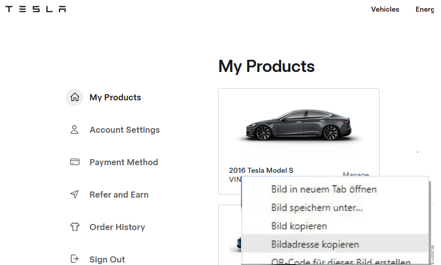

So falls jemand wissen will was Tesla im Backend so gespeichert hat
auf https://www.tesla.com
anmelden rechtsklick Bildadresse kopieren
dann auf Tesla option and configuration codes
und man sieht soweit alle wichtigen Infos
