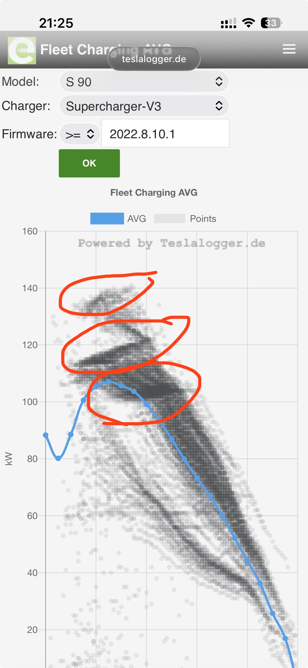

Man sieht bei teslalogger auf der homepage dass es generell drei Häufungen bei der Ladegeschwindigkeit gibt.
Leider gehöre ich nach dem Akkutausch im Moment zum untersten Bereich.
Ist bekannt was man softwareseitig oder Hardwaremäßig etwas tauschen muss dass man von den 105kw in Richtung 135kw kommt?

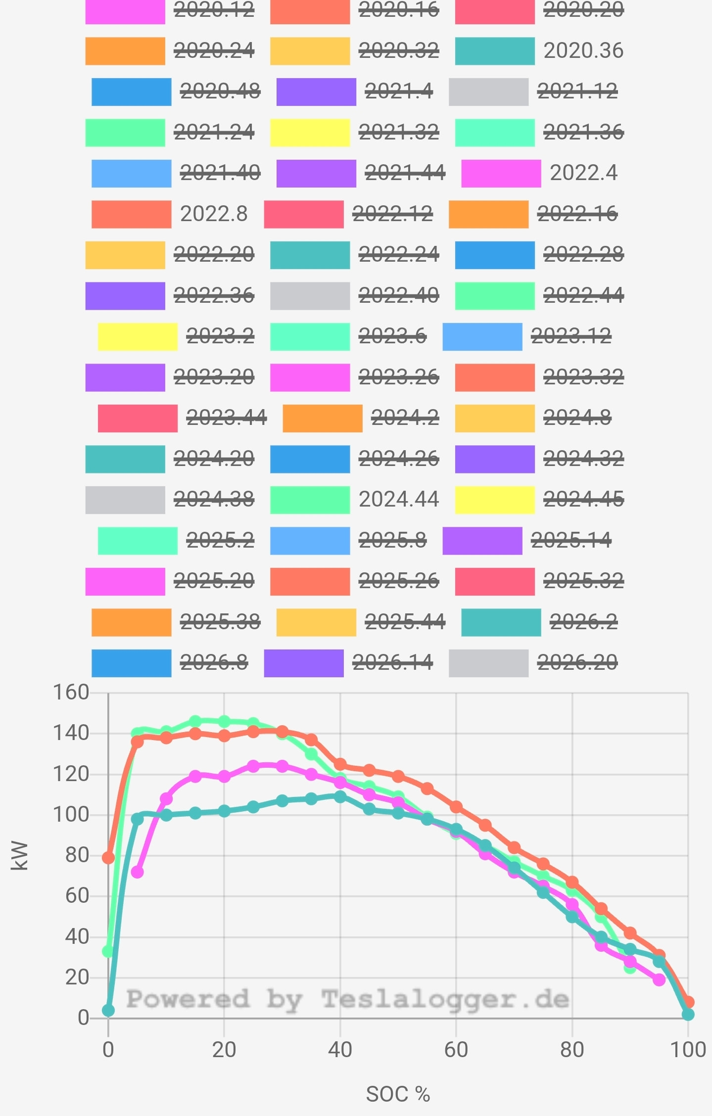

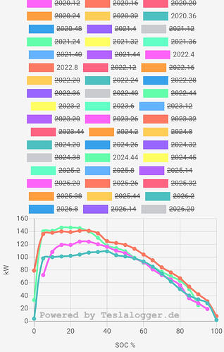

Du Schlüsselst ja nach softwareversion auf. Ich nutze 2022.8 da müsste der speed weiter oben sein. Ich Spende natürlich meine Daten, kann man da auch nach Baujahr und Firmware filtern?
Das wäre sehr nützlich weil man damit abschätzen könnte ob bspw chargeport änderung oder eine bestimmte akkuversion einen Einfluss hat.
Im screenshot in der Nachricht weiter oben sieht man klar dass es Häufungen gibt. Man müsste doch rauskicken können ob das Baujahr und damit akkuversion/chargeport oder sonst was einen einfluss hat.

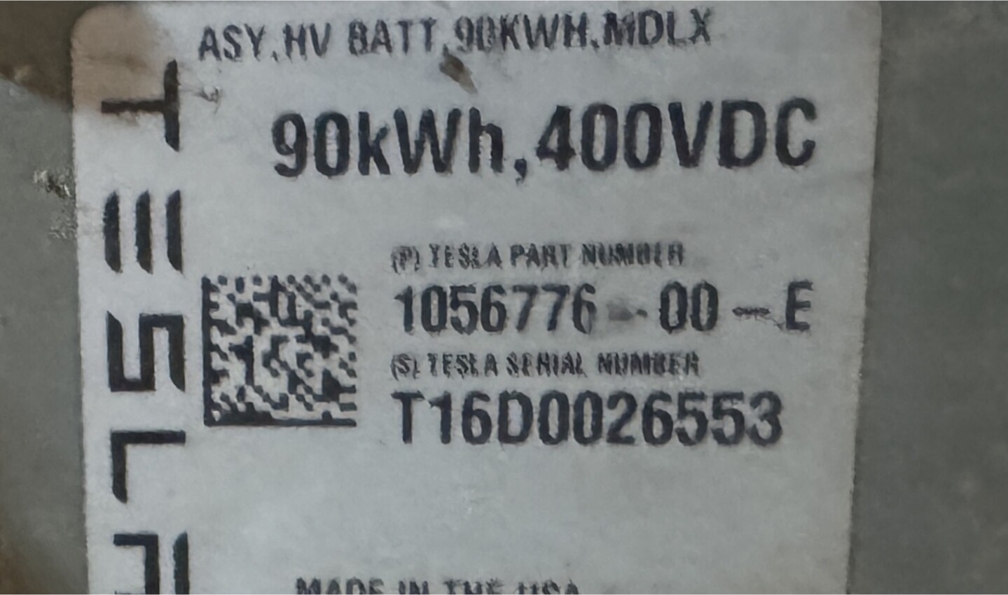

Ja das ist richtig, deshalb habe ich drauf geachtet dass ich einen 400V 90kWh einbaue.

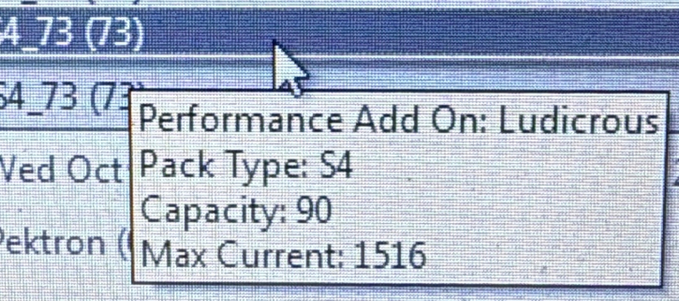

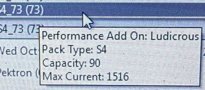

Der Akku ist auch wenn ich es nicht habe für den Ludicrous Mode freigeschaltet gewesen. Es ist also einer der 90er mit der höchsten maximalen Stromstärke.
Es ist mir ein Rätsel :face_with_peeking_eye:

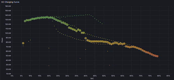

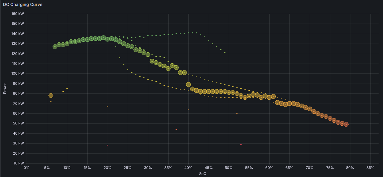

Was hattest Du für Akku Temperaturen bei Deinen Ergebnissen ? Wenn nicht mind. 40-45°C, dann regelt meiner schon bei 20% Soc weg. Siehe Diagramm oben. Das ist gar nicht so leicht dahin zu kommen, da muss ich schon 30 Min mit > 180km/h fahren, die Vorkonditionierung macht bei mir den Akku nicht so warm, außerdem mMn Energieverschwendung.
