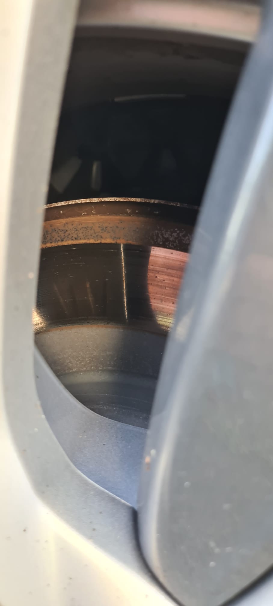

Hallo zusammen, ich fahre jetzt seit 4 Jahren Tesla und mein aktuelles Model Y ist knapp 2 Jahre alt und hat 30tkm auf der Uhr. Mit Erschrecken habe ich jetzt meine verrosteten Hinterachsscheibenbremsen entdeckt (auf 1/3 wird nicht gebremst).
Bin gleich mal zu Tesla gefahren, wurde lapidar abgebügelt „Sie bremsen zu wenig…“, es gibt keine Garantie, da Verschleißteil. Ich war so stolz, nicht zu bremsen und fast alles zu rekuperieren.

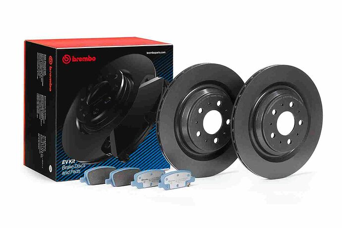

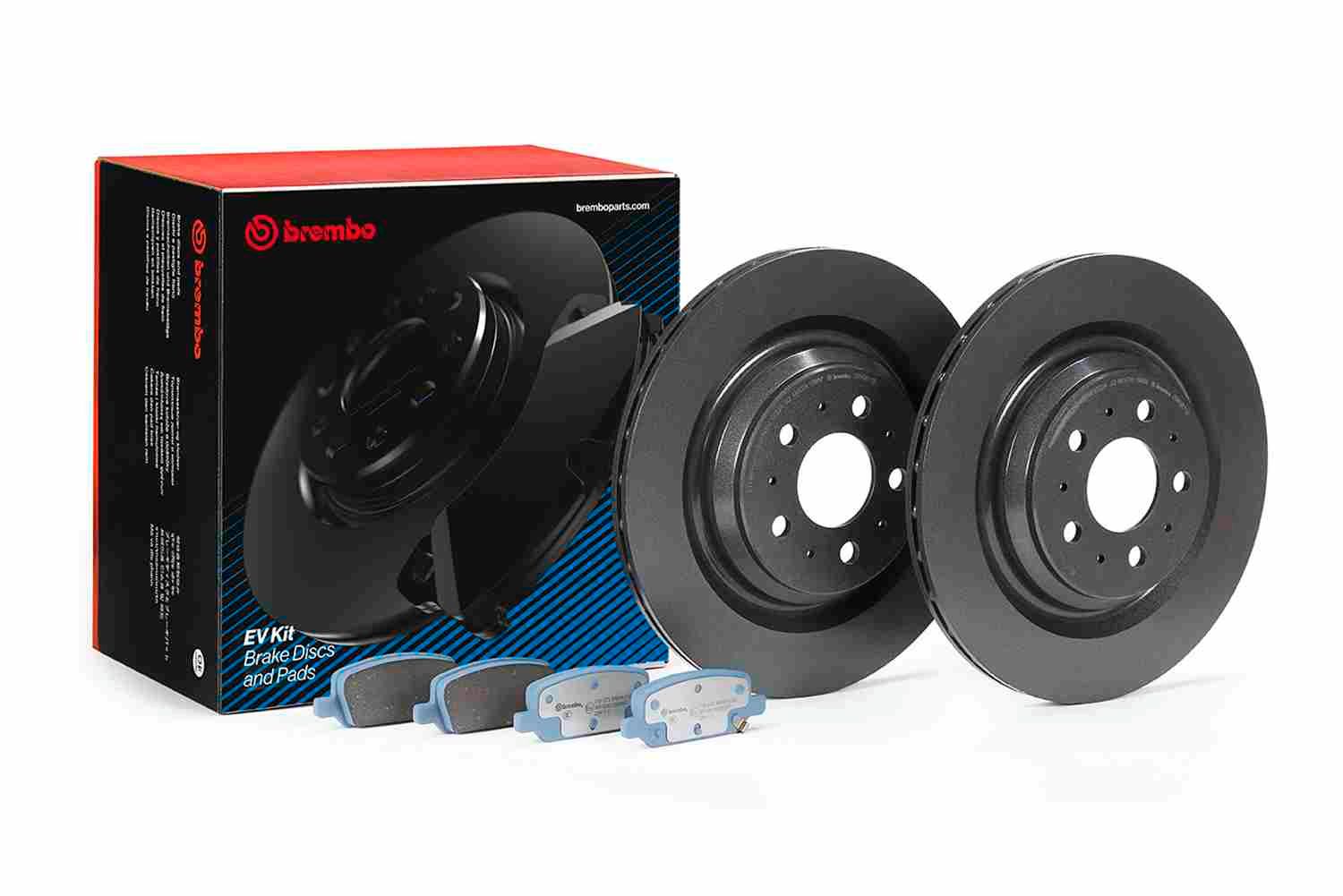

Dann hab ich mal ein bisschen gegoogelt und die schwarzen Bremsscheiben von Brembo entdeckt, entwickelt für EV.
Hat jemand schon Erfahrungen mit diesen Teilen?

257.000Km mit einem Satz Bremsen , vermutlich noch mehr aber Auto wurde verkauft, rekupieren ist gut aber ab und an mal bremsen auch ;-), einfach ab und an beim abfahren von der AB nicht einfach nur rekupieren sondern mit „etwas Schwung“ auf die Ausfahrt und freibremsen.
edit: Erfahrung mit den Brembo EV habe ich nicht , vermute aber das das schwarze nur oberflächlich brüniert ist und schnell runter.

Das vermute ich eben auch.
