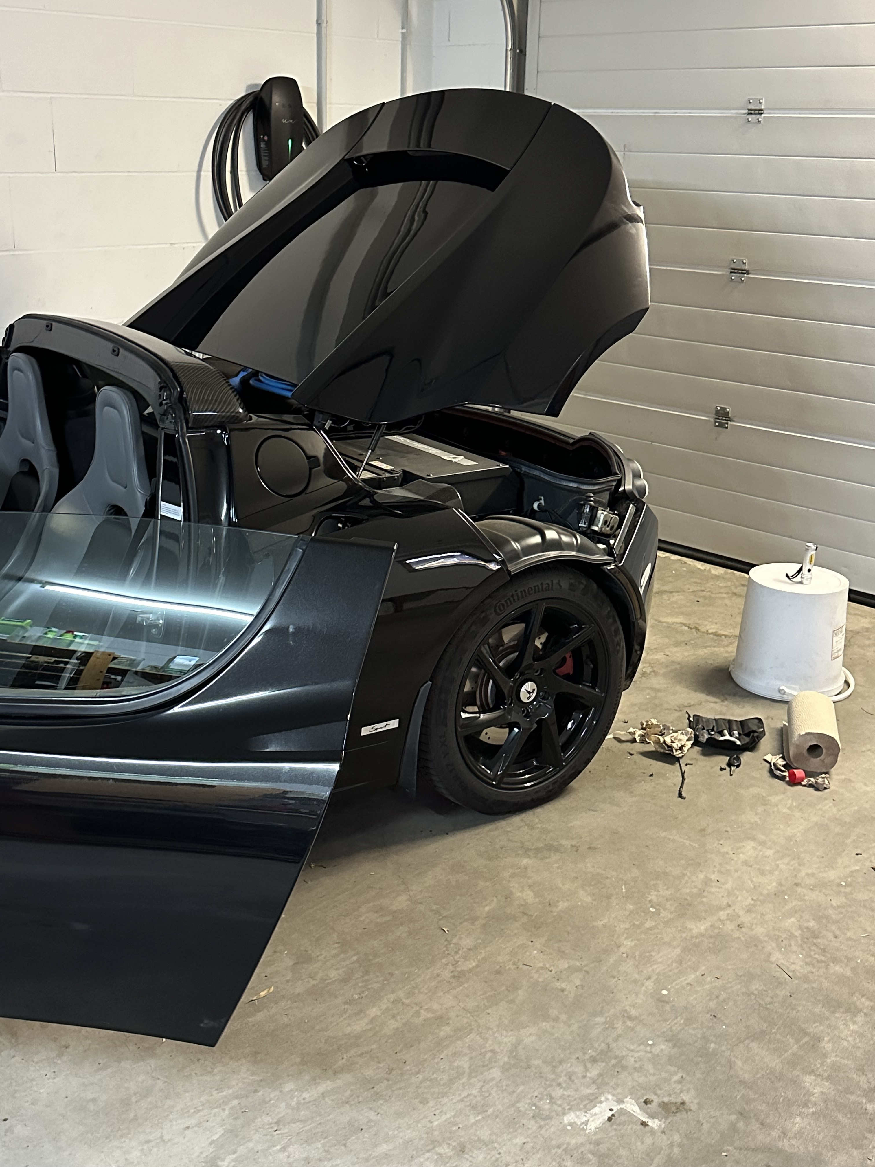

Bei meinem Roadster (BJ Ende 2011) arbeitet der Aktuator, Beifahrerseite öffnet das Schloss, Fahrerseite tut sich nichts - weder per Knopf, Schlüsselfernbed. noch Schlüssel mechanisch.

Immerhin schon mal offen! :slightly_smiling_face:

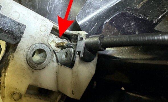

Ursache: Der Haken des Bowdenzugs war aus dem fahrerseitigen Latch (Verriegelungsteil) draußen - s. Foto. Wieder reingedrückt und der Mechannismus funktioniert wieder. Wie lange? Tja. Jedenfalls hätte ich dafür nur das Latch ausbauen müssen. :smiley:
