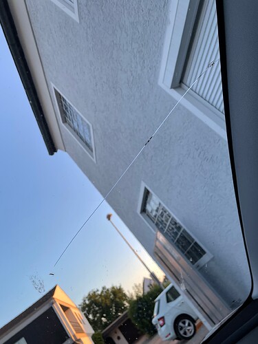

Habe mir heute auch einen schönen Riss im Sichtbereich vom Fahrer durch einen Steinschlag eingehandelt.
Zu erwähnen ist noch, dass Fahrzeuge, welche direkt bei Tesla geleast sind, laut deren Angabe in ein Service Center oder einen Body Shop müssen.

Wir haben uns auf der Hinreise in den Urlaub einen Steinschlag eingefangen, der 2. mit dem MY…
ganz am Rand auf der Beifahrerseite.
erst war nichts und nach 2 Tagen dann ein ca.30-40 cm langer Riss quer rein auf der Beifahrerseite.
In Ungarn wird sowas fixiert…haben wir machen lassen um ruhiger durch den Urlaub zu kommen.
Dort geht sowas auch duch den TÜV - hier nicht, also Scheibentausch.
Versicherung hat Carglass vorgeschlagen, in meiner Erinnerung aus Beiträgen hier im Forum hatten die aber oft Probleme die Scheibe zu bekommen und Einbauprobleme?
Ich warte mal deren Antwort ab und werden dann entscheiden - Bauchgefühl sagt eigentlich direkt Tesla
