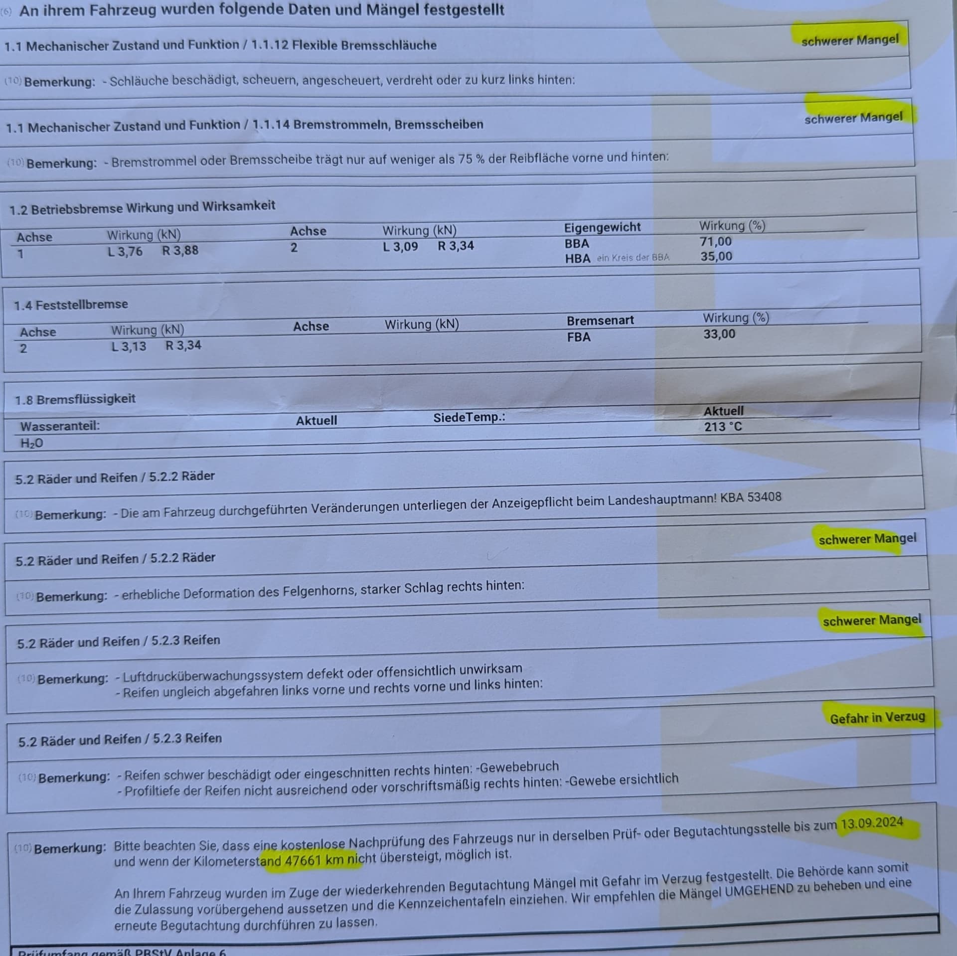

Riefen auf der Bremsscheibe
Jetzt kennst du noch einen!
Model 3 Performance 2021, 46.662 Km.
Gefahr in Verzug würde ich mal ignorieren.
Aber die Punkte 1.1 sind eine Frechheit und sogar der Techniker selbst meinte, dass 1.1.12 ein Herstellerfehler ist.
Wobei ich das bei den Bremsscheiben mit dem Km-Stand auch so sehe, aber natürlich hier schon herausgelesen habe, dass Tesla sich bei Beschwerden dumm stellt.
Anscheinend doch nicht! Siehe Prüfbericht im Beitrag darüber. :neutral_face:
Felgenhorn beschädigt, reifen am arsch.
-konnte es sein dass 1.1.1.2 damit verursacht wurde.
Klingt ja eher als ob irgendwann mal der Reifen/ Felge einen zu heftigen Kontakt mit irgendwas gehabt haben.
Der betreffende Reifen ist rechts hinten. Der betreffende Bremsschlauch links hinten.
Okay.
Aber Fahrwerksveränderungen, Schäden an 3 reifen und eben kaputtes felgenhorn im weiteren Sinne könnte auf einen eher forschen (ggf. Artgerechte) Fortbewegung des performance Modell hindeuten.
Der Schäden an 1.1.1.2 scheint eher atypisch zusein.
Artgerecht trifft es sehr gut! :+1: Und trotzdem sind die Bremsscheiben zu tauschen. Normalerweise heißt es ja hier, die Benutzer bremsen zu wenig und sind deshalb selbst schuld, dass ihre Scheiben so aussehen. :face_with_raised_eyebrow:
1.1.1.2 muss Tesla im Rahmen der Garantie wohl beheben.
Unsere (positive) Bewertung wurde lediglich anhand der Bilder, die vor 2 Monaten im Juni hochgeladen worden sind, gemacht. Für unseren §57a Prüfer stellte das Bremsscheibenbild (außen) damals lediglich einen leichten Mangel dar.
In der Zwischenzeit konnte aus einem leichten aber durchaus ein schwerer Mangel entstehen.
Unsere persönliche Erfahrung zeigt leider jedoch auch, dass §57a Prüfer speziell im Zusammenhang mit Teslas, sehr unterschiedliche, teilweise auch nicht korrekte Prüfberichte ausstellen.
Selbstverständlich können wir in diesem Fall aber nicht darüber urteilen!
Das würde ich so unterschreiben und ist natürlich nicht OK. Das sollte alles objektivierbar sein.
Aber da kommt es mir eben auch so vor, als würde es schlicht von der aktuellen Stimmung abhängen. Zumal die Bremswerte ja passen.

Die Bremswerte auf dem Bremsprüfstand sagen leider nur sehr wenig über die reale Wirkung und deren Zustand aus. Daher gibt es eben auch zusätzlich die optische Begutachtung.

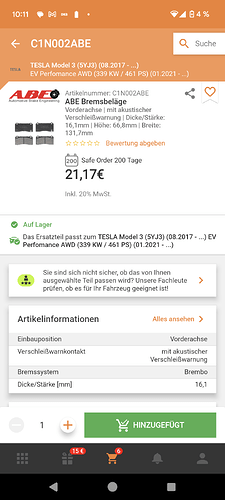

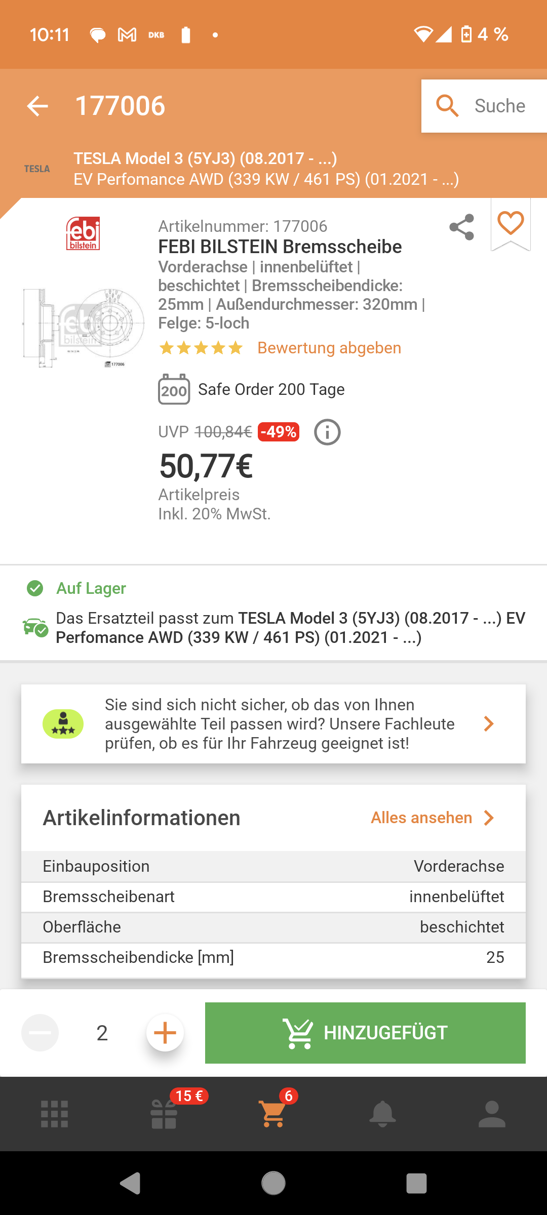

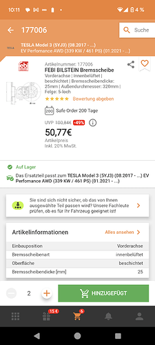

Nachdem das mit dem abdrehen zumindest hier in .at leider nicht so gängig ist, hab ich mich mal wegen Ersatzteile umgesehen.
Die im Anhang sollten zum Model 3 Performance 2021 schon passen, oder?
Ich habe hier mal einiges zusammengefasst:
Wenn du mit Febi gehen möchtest, sind hier die Nummern:
M3P 2020 und 2021 sollten sich bzgl. Bremsen nicht unterscheiden. Nur beim Y wurden auf einmal hinten eine andere Bremse montiert.

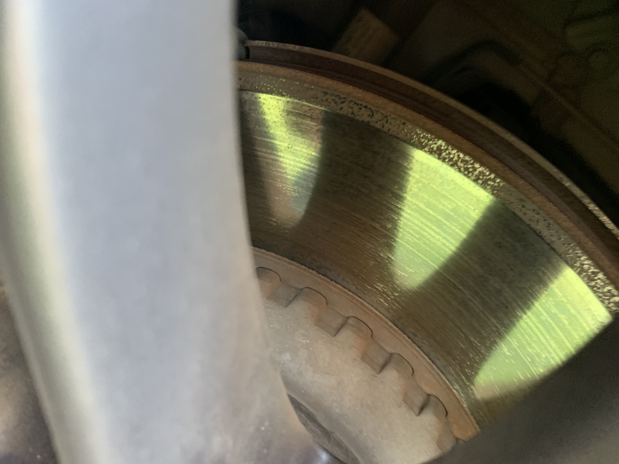

Hallo habe ein komische Phänomen, die linke Seite hinten hat einen deutlichen Rostrand, bei der rechten Seite hinten ist er deutlich kleiner. Versuche auch schon aktive die Situation durch bedachtes Bremsen zu verbessern, subjektive tut sich auch ein bisschen was, kann es aber nicht gut einschätzen, zumindest habe ich noch tut ein Jahr bis zum Tüv.
Model 3 Performance bj: 2022 und 28.000km gelaufen.
Hinten links
Hinten rechts
Zum Glück sahen meine maximal wie die hintere rechte Scheibe aus. Ob da andere Beläge das wegbekommen, ist fraglich. Mit reinen Bremsaktionen glaube ich eher nicht.
Ich stelle demnächst meine ungenutzten Textar Beläge für den Performance auf den Marktplatz- wäre ja dann einen Versuch wert.
Habe EXAKT das selbe Problem! Exakt gleiches Baujahr 24.01.22 built, Mörz 22 EZ. 42tkm. Habe gerade davon geschrieben, dass ich hinten links nicht sauber bekomme, hinten rechts sieht es schon besser aus…
Wenn die Riefen noch nicht zu stark in der Bremsscheibe sind, dann tausche die Bremsbeläge durch Textar Beläge aus, und sie sehen nach 100km wieder Tip top aus.
Ein guter Freund von mir macht das mit dem Abdrehen der Bremsscheiben. Melde dich bitte bei mit per PN wenn du noch Interesse hast.
Genau so sieht es bei mir auch aus, auch M3P bj 22 Februar. Freibremsen hat nie was gebracht.
Der Effekt ist völlig normal. Links ist die „Wetterseite“ da wir Rechtsverkehr haben und das Auto daher häufiger rechts parkt.
Das hat nichts mit Wetterseite zu tun, eher mit Dreck und zu wenigen Bremsungen.
  1. Fahr mal ein paar 100 km im Track Mode soweit möglich; REKU 0 einstellen, oder neues Profil einstellen.
  2. Lass mal die Führungen in den Sätteln abschmieren/ reinigen; überhaupt das ganze Thema OPD führt dazu, dass es oftmals „fest“ gammelt.
  3. Dann einfach mal die Klötze abziehen (plan schleifen).
Habe übrigens den gleichen Karren; mit nun fas 90TKM auf der Uhr mit den ersten Bremsen.
Die Scheiben neigen übrigens zum extremen Befall von Flugrost; stehen der M3P und der M3SR hintereinander zwei Tage im Regen, so sieht der Rostbefall beim P gut doppelt so stark aus; in dem Fall sind wir wieder bei Punkt 1.
