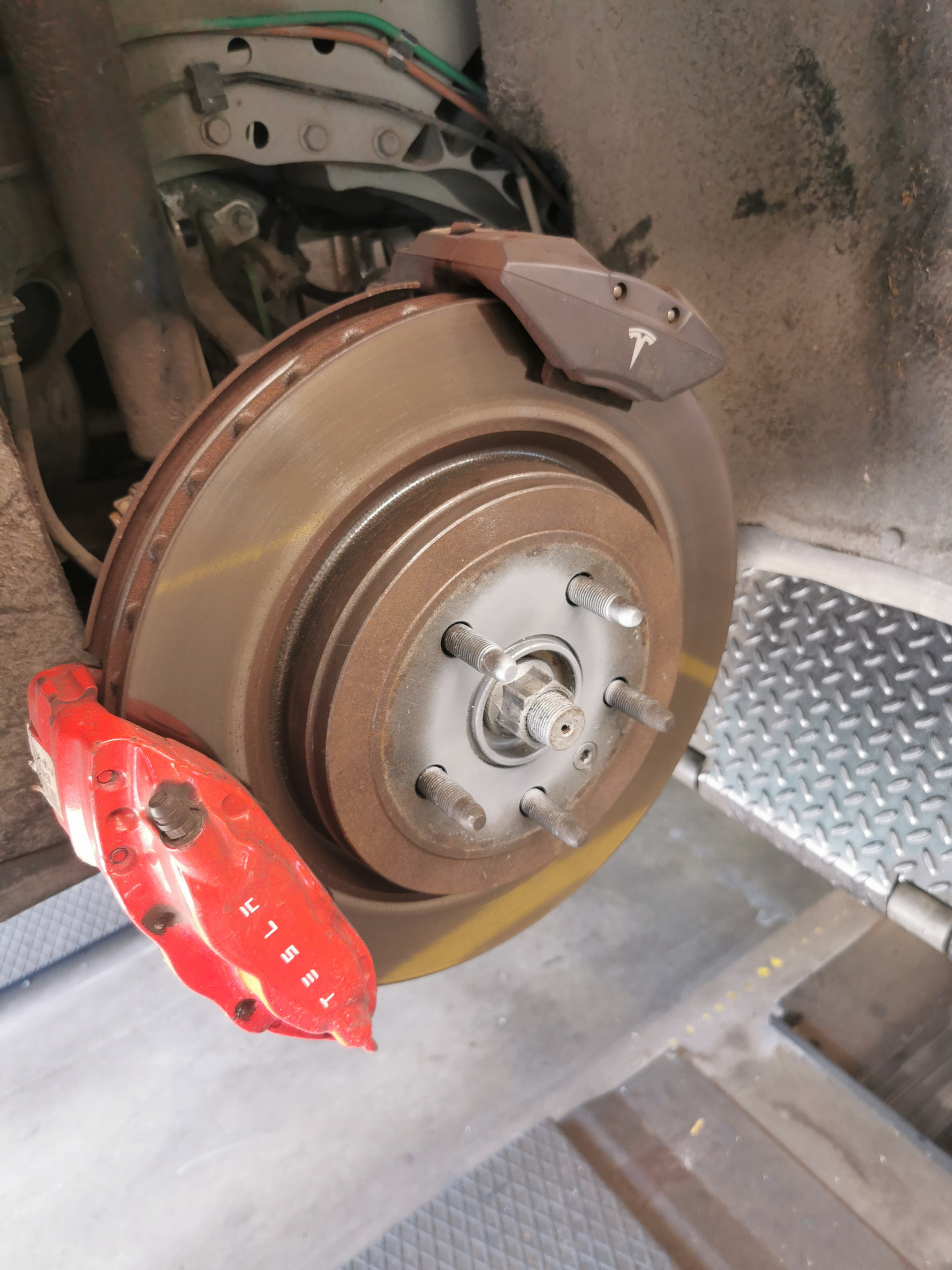

Habe mir gestern 4 neue Hankook Sommereifen montieren lassen.
Der Mechaniker hat mir etwas auf die Aufnahme gesprüht:
Das Bild schaut nur so Flugrost mässig aus. Ist aber nicht.
Sind neue Scheiben und Radlager
Erst zu Hause hatte ich mir gedacht, da war doch etwas mit AT Zimmerman Video.
Das man da nichts auf die Auflagefläche geben darf, weil dort die Felge ja eine Reibverbindung eingeht.
Die Kraft zwischen Motor und Rad wird durch diese Reibverbindung übertragen und nicht durch die Stehbolzen.
Darauf habe ich den Reifenhändler Plankenauer angeschrieben (AT)
Die Antwort:
Sehr geehrter Hr…,
zum Korrosionsschutz wurde auf den korrosionsgefährdeten Bereichen der Radnabe bzw. am Zentrierbund eine hauchdünne Schicht Würth AL1100 aufgetragen. Diese dient dazu, Kontaktkorrosion zwischen Radnabe und Felge zu minimieren und ein späteres Festkorrodieren der Felge zu verhindern.
Die Applikation erfolgte bewusst hauchdünn und ausschließlich außerhalb der für die Kraftübertragung relevanten Reib- und Anlageflächen sowie nicht auf den Radschrauben oder deren Anlageflächen. Die Funktion und Vorspannkraft der Radverschraubung werden dadurch nicht beeinflusst.
Aus technischer Sicht ist die Beschichtung fachgerecht aufgebracht und ein Entfernen daher nicht erforderlich.

Was steht denn im Tesla-Werkstatthandbuch?
Dazu brauch es doch kein Werkstatthandbuch sondern technisches Wissen. Das Würth AL1100 ist extra dafür gemacht und keinesfalls Tesla spezifisch. Es geht in Ordnung und macht weder der Alufelge noch den Stehbolzen etwas. Es basiert auf Mineralöl und hat lediglich aus Gründen der chemischen Verbindung einen geringen Kupferpartikel Anteil .
Kleiner Hinweis : je nach Beschichtungsart des Stehbolzens sind auch bis zu 1% Cu (Kupfer) als Bestandteil der Legierung dabei.
So lange es nur auf die Nabe aufgebracht wird, sehe ich das auch so.
Es hat aber weder auf den Radschrauben noch auf der Bremsscheibe etwas zu suchen.
Ich kenne es auch so, dass die Nabe gereinigt wird bevor die Bremsscheibe drauf kommt.
Dramatisch ist das hier aber auch nicht und ich würde es einfach so lassen.
Das wurde normal draufgespüht und fertig , das es da auch die Stehbolzen trifft ist keinesfalls dramatisch solange es nicht auf die Bremsfläche kommt.Also alles völlig im Lot.

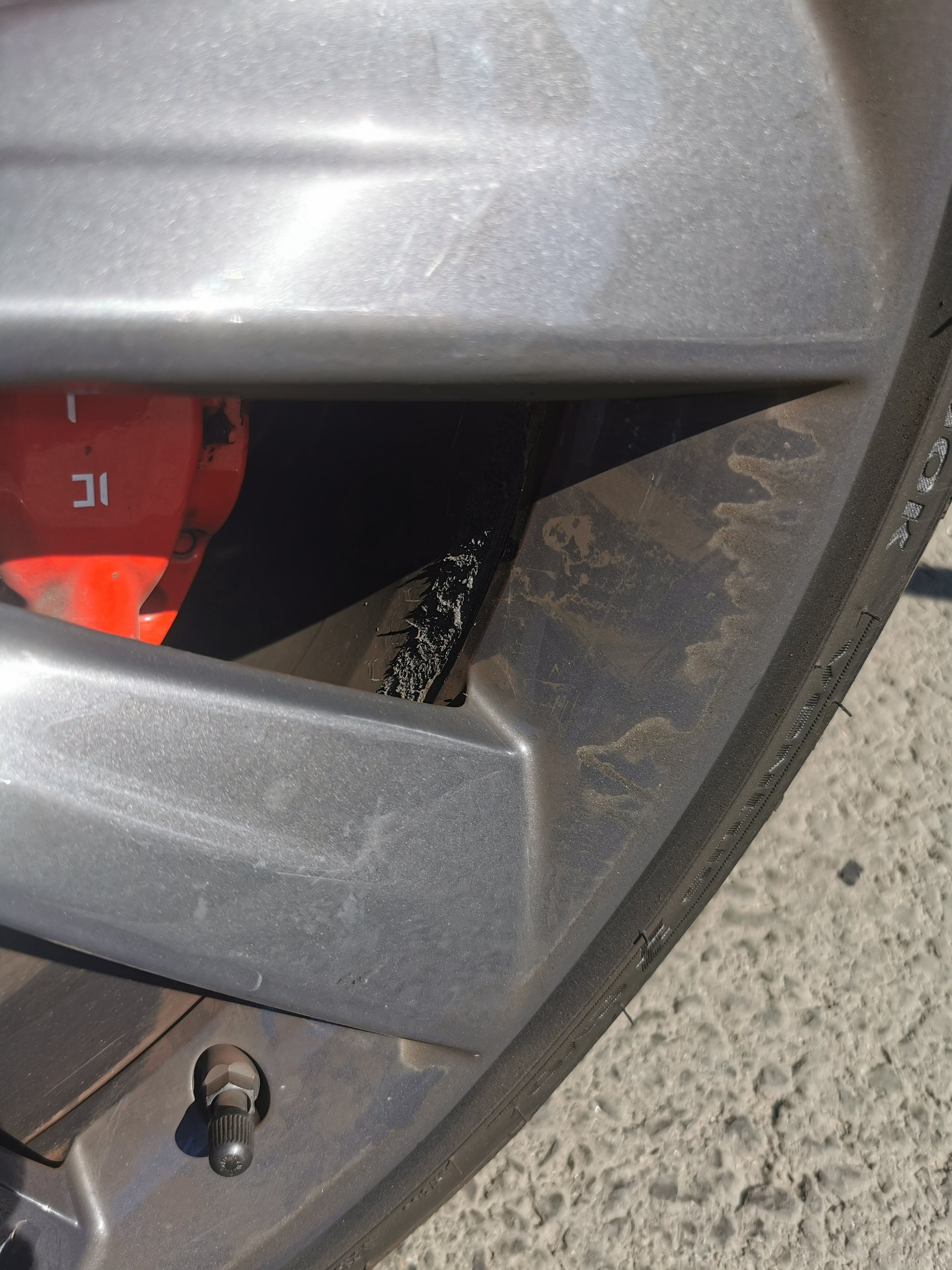

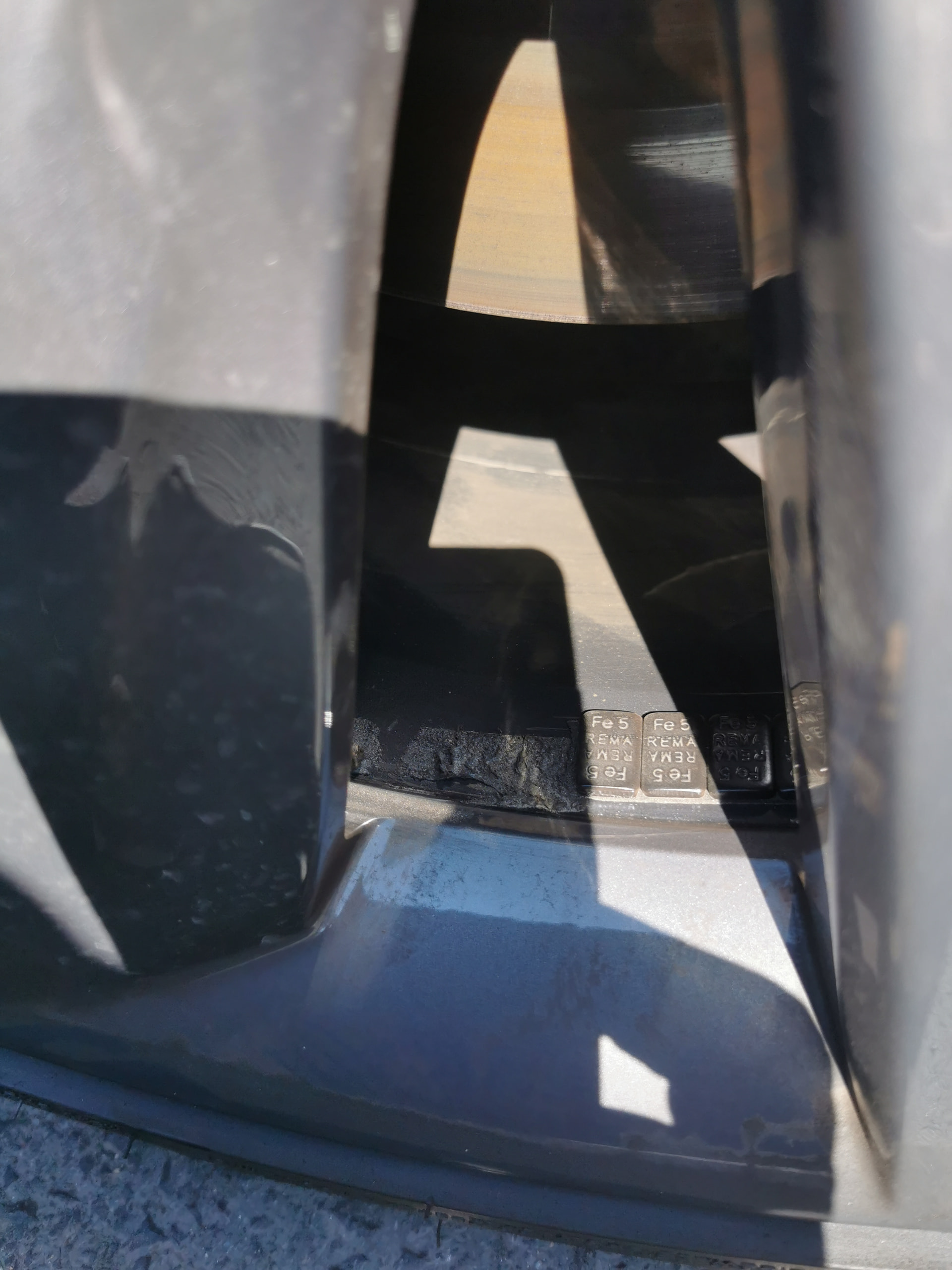

Habe gerade meine Reifen ein bischen nachgepumpt und habe das gesehen..
Finde ich auch nicht schön.
Muss ich ansprechen…
Da gibt es ja so Gummischeiben für die Bohrmaschine…
Da gab es auch mal ein Video von ATZ.
Von zerkratzt bis so wie bei mir​:see_no_evil_monkey:

Jep da wurden die Klebereste der alten Gewichte nicht entfernt. Sollte man schon aus Gründen der Optik machen. Ist jetzt rein technisch aber nicht schlimm,
