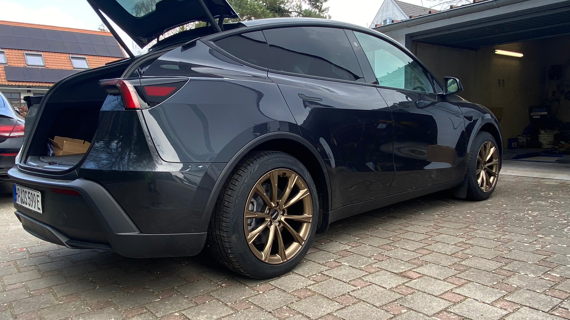

19 Zoll auf Vredestein Allwetterreifen
Hi zusammen,
Ich habe das Forum durchsucht und leider kein richtiges Ergebnis gefunden, außer dass es für die Gemini 19" Felgen einer Einzelabnahme bedarf, wenn man diese auf das Standard Modell Y 2026 machen will.
Hat das schon jemand gemacht und kann das bestätigen und das Vorgehen beschreiben? Es gibt ja keine Datenblätter von Tesla zu den Felgen, daher hab ich Sorge, dass dies so einfach möglich ist.
Danke
