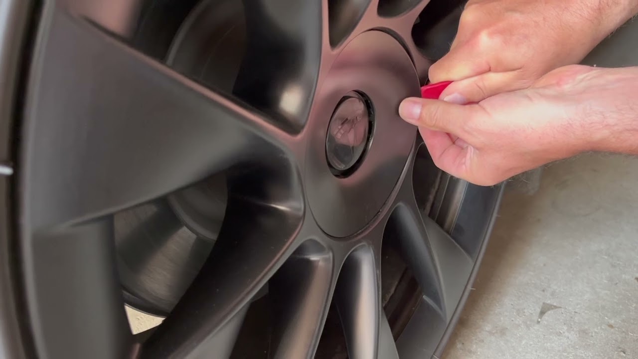

Nein, bei Tesla sind Löcher für die Pads
Hier ab 8:17 siehst du es.
Besten Dank, ist ja eine coole Sache. Ich lege auch jetzt schon was zwischen den Heber und die Aufnahme. Da ist ja die Lösung mit den Pucks sogar noch komfortabler.
