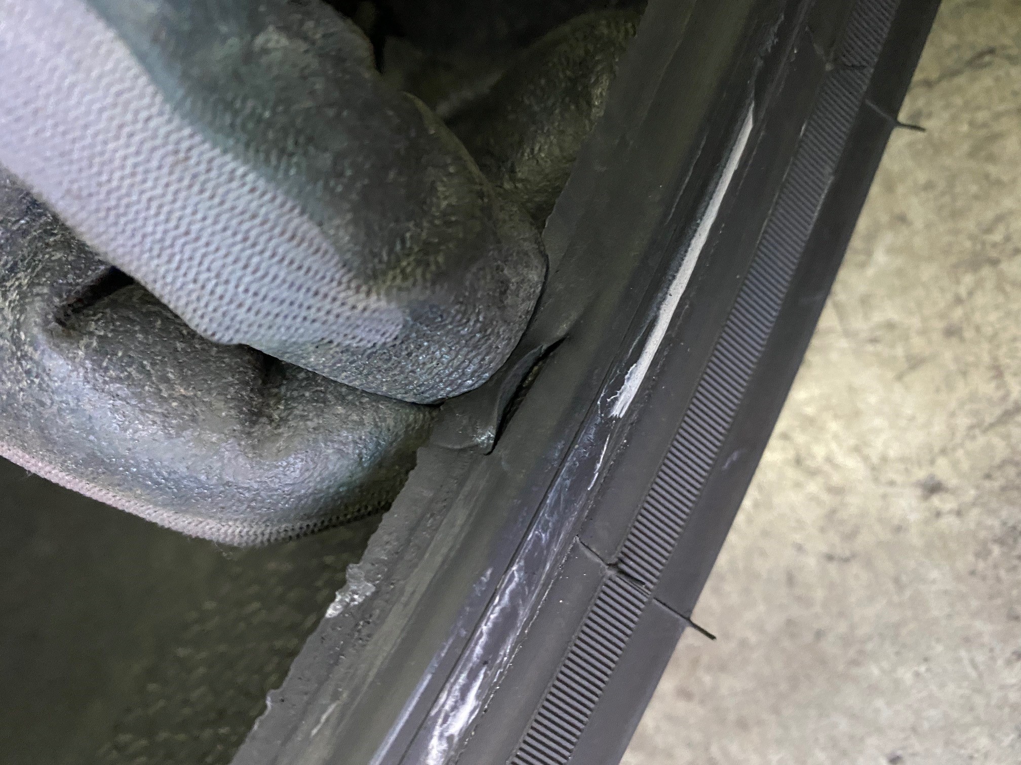

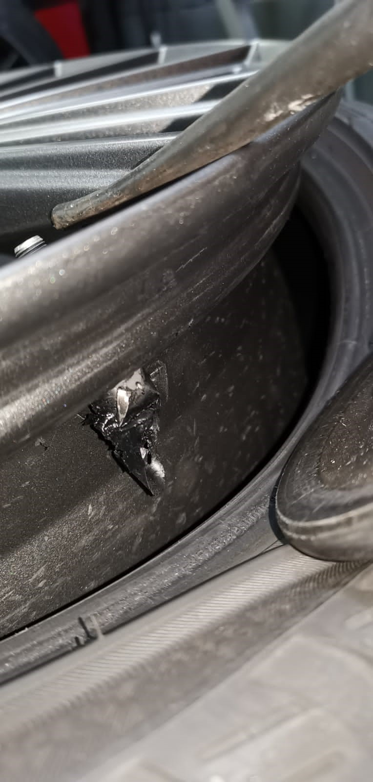

Heute aus der Kategorie „Nicht jeder mit einem Montierhebel in der Hand weiß, was er tut.“
Glücklicherweise fiel diesem Model 3-Fahrer vor dem Winterradwechsel auf, dass beim Rollen des Rads ein Geräusch/loser Gegenstand innen zu hören ist.
Also Anruf bei uns, da das Rad bei uns 2019 gekauft wurde. Wir haben das Rad abholen lassen und bei der Demontage dann festgestellt, dass der Reifen vermutlich irgendwann noch einmal demontiert wurde.
Die Vermutung hat sich nach einem Telefonat auch bestätigt, das Fahrzeug hatte einen leichten Unfall aber der Fahrer wusste nichts von einem neuen Reifen.

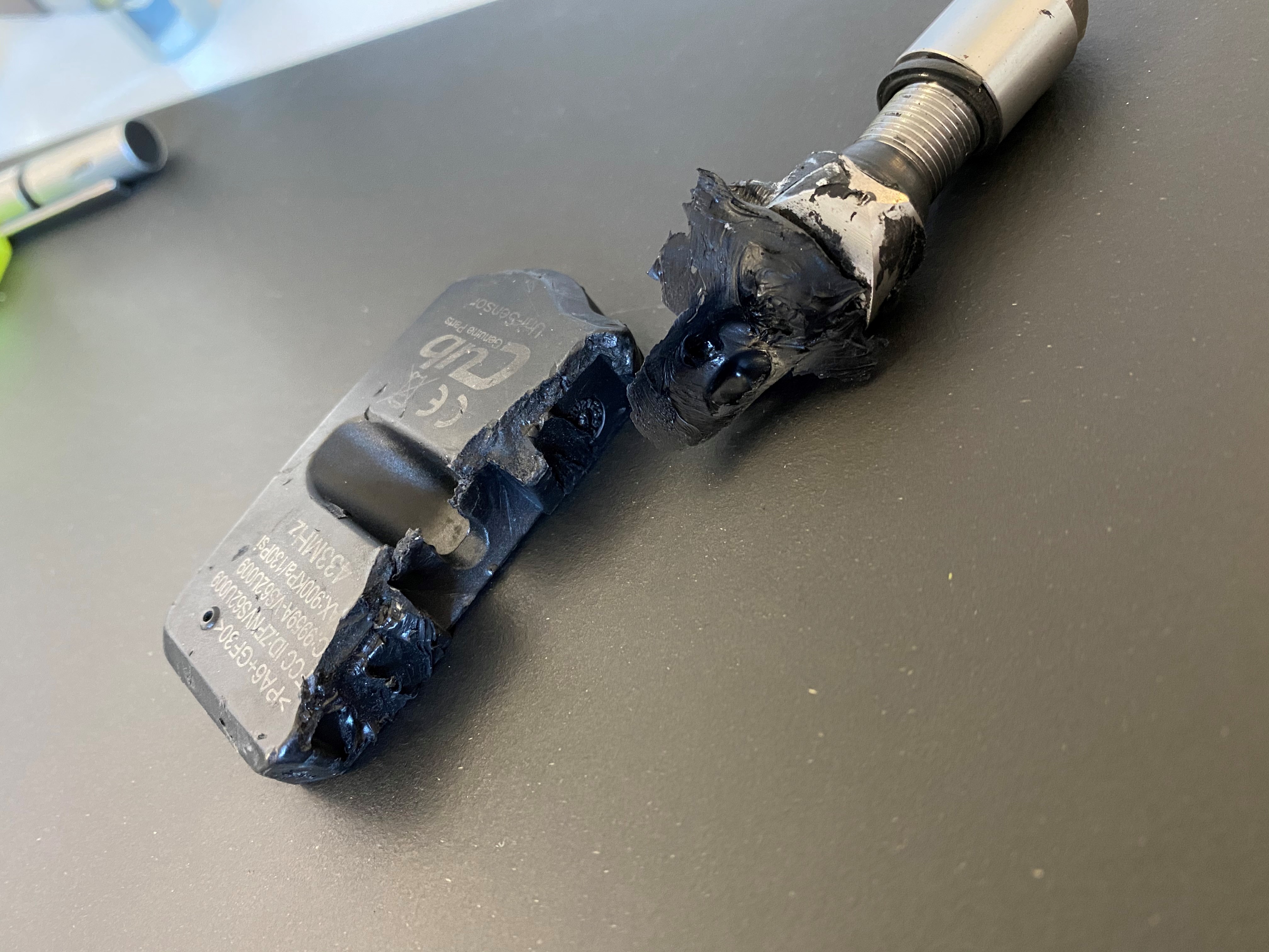

Bei der Demontage seines Reifens wurde ihm als von einer „Fachwerkstatt“ der Reifendrucksensor abgerissen.
Dieser wurde dann mit Silikon wieder an das Ventil geklebt, hat sich aber dennoch irgendwann durch die Fliehkräfte wieder gelöst. Zudem wurde bei der Demontage mit dem Montageeisen der Reifenwulst so beschädigt, dass der Wulstkern bereits sichtbar ist.

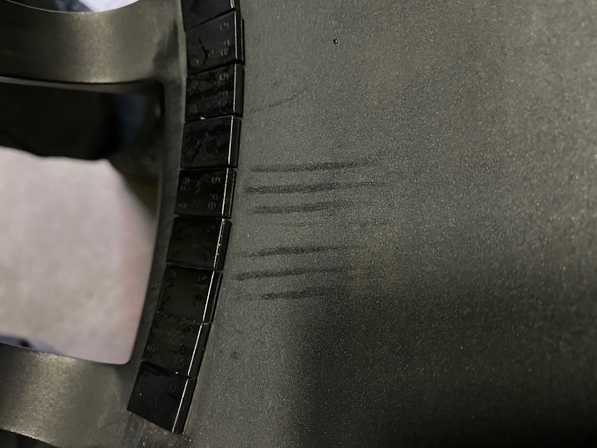

Dass das nicht auffällt, wurden sogar die Auswuchtgewichte an der exakt selben Stelle wieder angebracht, wie wir sie angebracht hatten. Blöd nur für den Verursacher, dass man die Spuren des Werkzeugs noch gesehen hat, mit denen die alten Gewichte entfernt wurden. Zudem verwenden wir nicht diese Art von Auswuchtgewichten, da sie sich bei manchen Beschichtungen bzw. Lackierungen wieder lösen.
Ebenso nicht mehr möglich, dass wir einen Sensor beschädigen, da wir UHP-Räder an der Hunter Revolution montieren, die vollautomatisch (de-)montiert und gar kein Montageeisen zum Einsatz kommt.
Abgesehen davon, dass das Ganze einfach absolut unverschämt ist, ist es obendrein noch wahnsinnig gefährlich. Grobe Fahrlässigkeit wegen ein paar Euro: ein sich, bei höherer Geschwindigkeit, lösender Reifendrucksensor kann wie ein Geschoss den Reifen sofort zum Platzen bringen!
Einfach immer darauf achten: wdk-zertifizierter Maschinenpark und ein UHP-geschultes und zertifizertes Team in der Werkstatt.
