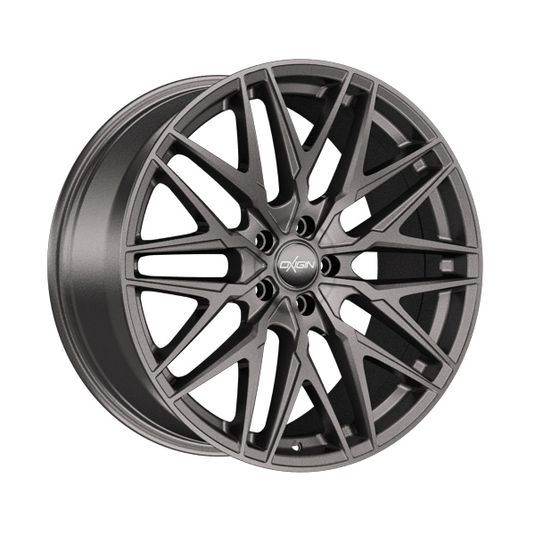

  1. Winterradsatz (neu) bestehend aus:
Oxigin OX 25 in 9x20" ET38 bereift mit Nokian Snowproof
P
in 235/35R20 95W (C/B/70) - Sonderpreis: 2222€ -
Normalpreis 2750€ - ABE für alle M3 (100-155KW)
