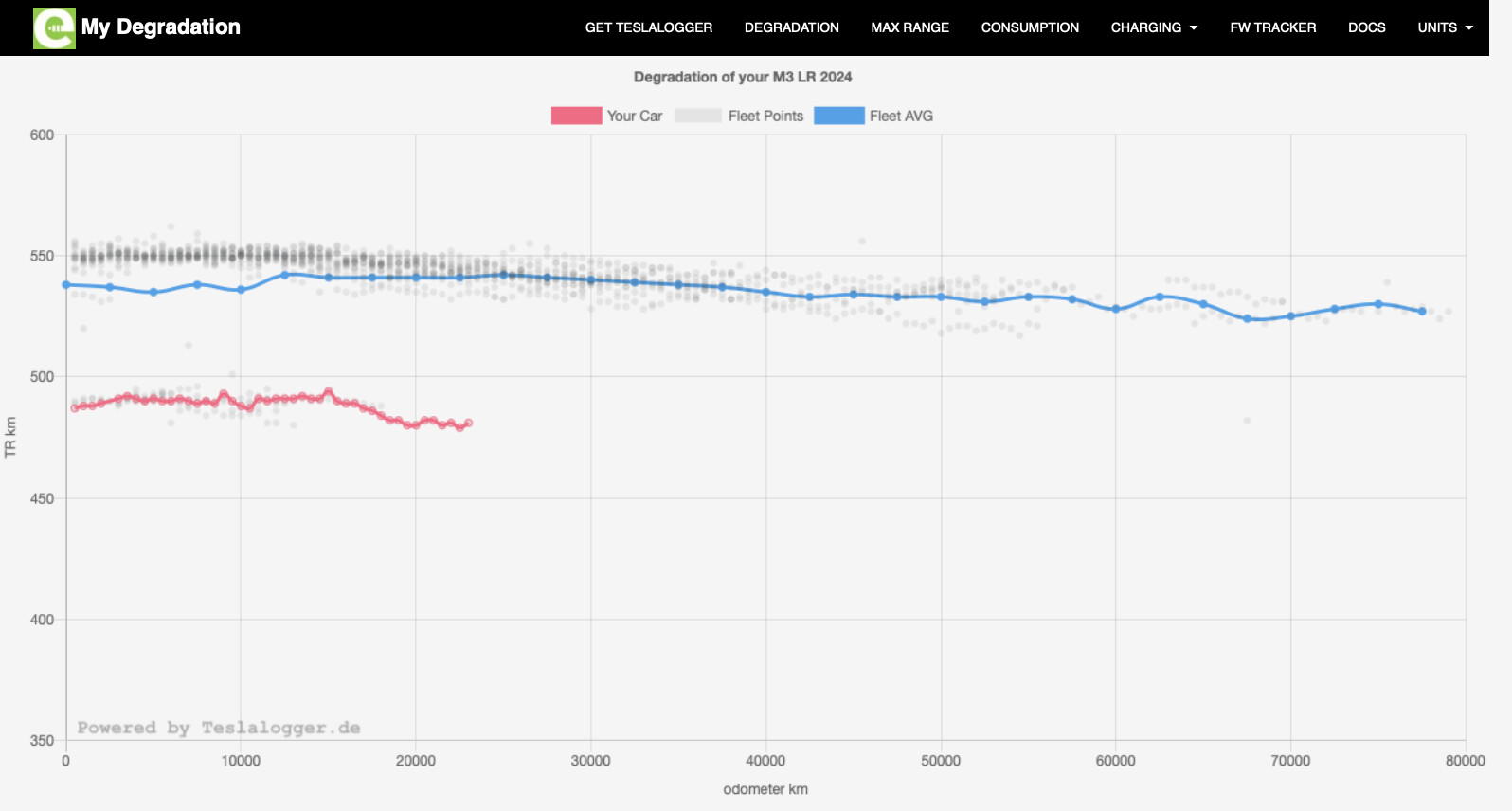

ich fahre ein M3 von 2024 “Maximale Reichweite Dualmotor-Allradantrieb” seit 02.2024. Laut ScanMyT3sla (was auch mit meinen Erfahrungswerten ungefähr übereinstimmt) komme ich damit 501 km zu Beginn und nun, nach 20.000 km, 479 km weit, also 4,4% Verlust in 2 Jahren. Soweit, so gut.
Wenn ich mir aber die Statistik im Teslalogger ansehe, gibt es sehr viele M3 LR von 2024, die von Anfang an eine um ca. 60 km höhere Reichweite hatten, als ich (siehe Bild).
Kann sich einer einen Reim darauf machen, was es da für einen Unterschied zwischen den LR-Modellen gibt?
Was hast du im Auto unter Räder & Reifen eingestellt? Da passt das Auto manchmal (nicht immer) die angezeigte Reichweite an. Die 60km würden gut zu 19“ vs 18“ passen.
Was kommt bei dieser Anleitung raus? Was ist deine Verbrauchskonstante (Variante 2)?
Da es zwei verschiedene Punkte dort gibt sieht es irgendwie so aus als ob die LR RWD und AWD vermischt sind.

Wie man an den Werte-Punkten in der Teslalogger-Grafik sehen kann, bin ich ja auch nicht der Einzige in dieser Wolke, dem es so ergeht. Zwar liegen die allermeisten Werte in der oberen Punktwolke bei 550 km Reichweite, aber alleine bin ich wohl nicht.

Der Teslalogger Wert ist mit hochgerechnet 533km aber total unplausibel. Zu hoch für Ideal Range, zu niedrig für Rated Range. Vor allem passt das auch nicht zu deiner roten Kurve. Fragt sich, woher die Werte da kommen.
Wissen vielleicht die Profis @bassmaster @Eugenius @eivissa und Co :wink:
Passt gut zu einem AWD mit 19 Zoll Rädern. Die blaue Linie im Teslalogger passt zu 18 Zoll.

Ich habe das Problem gelöst: Es lag tatsächlich an der der falsch eingestellten Reifengröße! Hierdurch ergibt sich eine Differenz von 11,9%. Ich habe die Reifen nun mehrfach umgestellt und aktuell die 18” ausgewählt. Die Werte aus Scan-my-T3sla passen nun. Mit 536 km max. Reichweite liege ich im oberen Bereich. Warum die Einstellung zuvor falsch war, kann ich natürlich nicht mehr ergründen.
