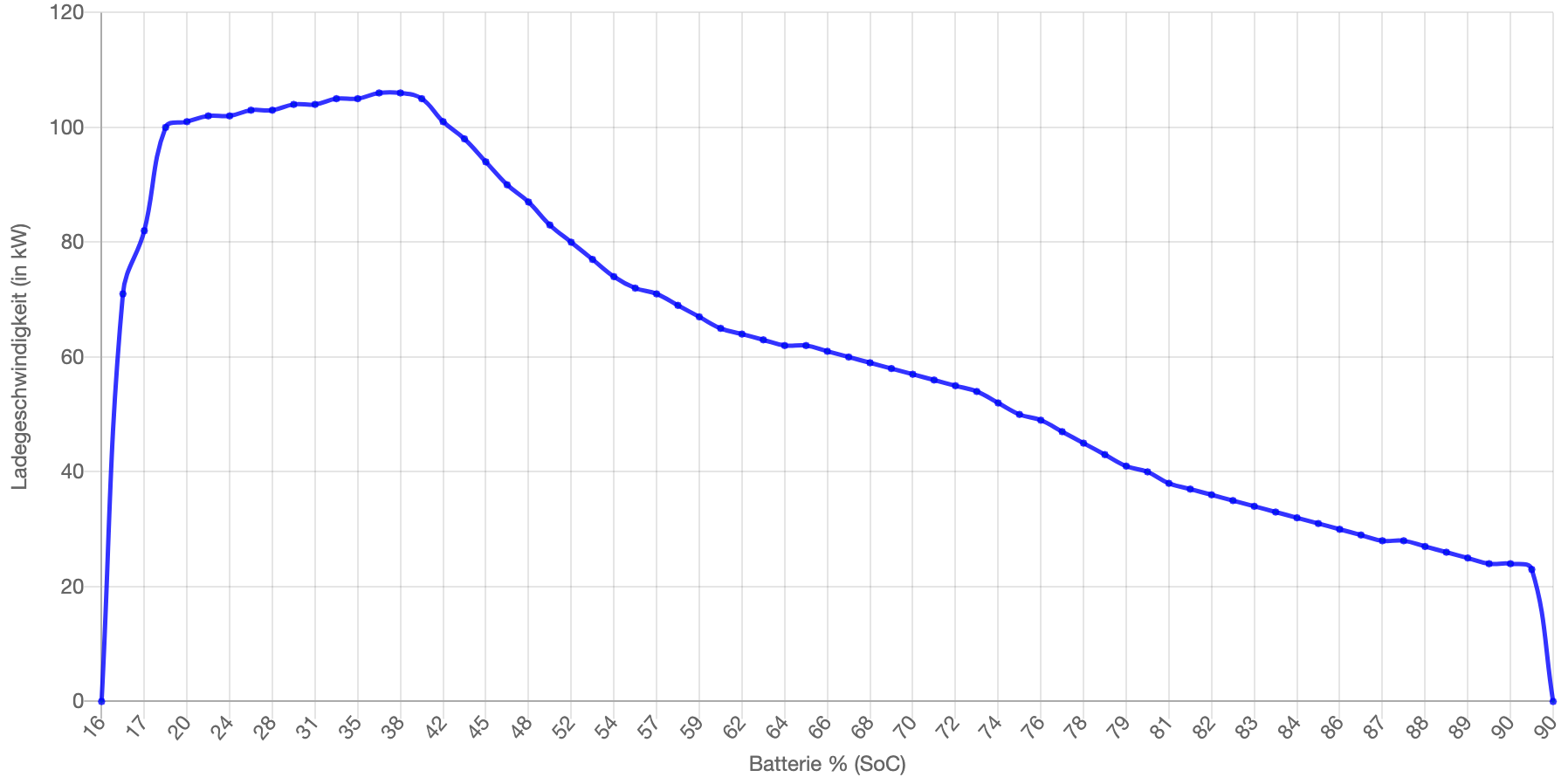

Vorab schon mal zur Info nach meinen 9 Ladungen am Supercharger auf der 1.600-km-Strecke die ich hinter mir habe.
Mein Fahrzeug ist definitiv limitiert, mehr als 81kW habe ich mit Ausnahme der ersten Ladung (86kW) nicht mehr gesehen.
Auch bei meinen Ladungen war die Batterietemperatur immer zwischen 31 - 37 Grad vor dem Laden und ist auf 41 Grad maximal gestiegen (ich muss mir noch mal alle Aufzeichnungen anschauen, aber das war der höchste Wert den ich gesehen habe).
Die neue Ladekurve sieht jetzt ungefähr wie folgt aus und ist aus mehreren Ladekurven an verschiedenen SuC zusammengesetzt, da ich auf der Langstrecke ja nur selten auf 90% lade und Schwankungen möglichst ausgleichen will:
Unter 12% läuft sie langsam Richtung 75kW
von 13% - 49% steigt sie dann langsam in Richtung 81kW (bei ausgeschalteter Klimaanlage)
von 49%-90% sinkt sie ähnlich wie die alte Ladekurve.
D.h. bei 50% ca. 80kW, bei 60% ca. 60kW, bei 70% ca. 50kW bei 80% 35kW und bei 90% 25kW.
Wie viel länger ich jetzt pro Ladevorgang brauche muss ich noch mal in Ruhe ermitteln.

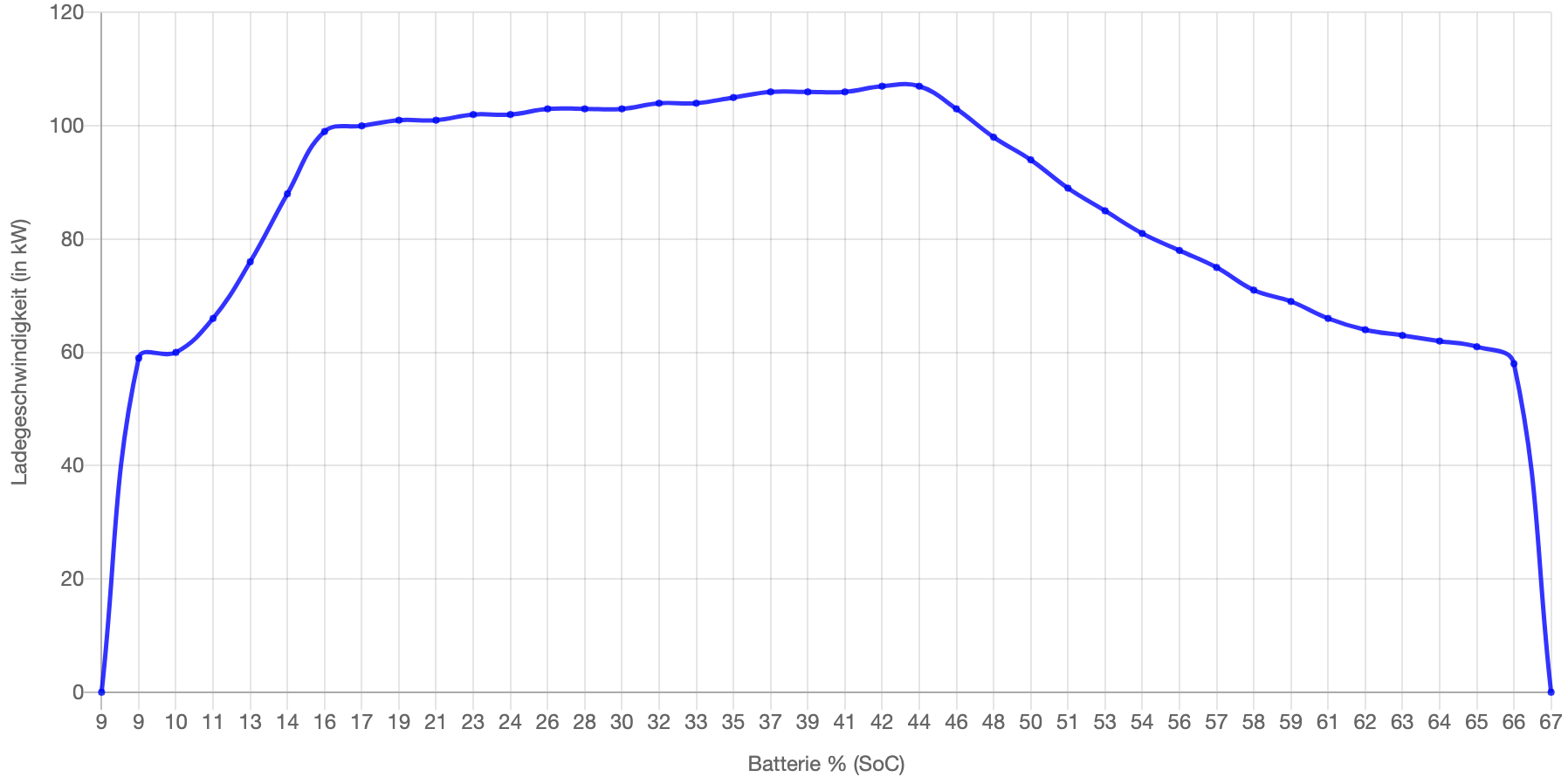

Hier eine frische Ladekurve von gestern nach 400 km Autobahnfahrt.
Zur Erinnerung: Limitierter 100 kWh Akku im 2017er MX
Die Kurve sieht stark nach einer Kurve aus, bei der anfangs die Batterieheizung noch an war. Sprich, die Batterie war zu kalt.
Wie schnell bist du gefahren? 130km/h reichen nicht(!) um eine Batterie richtig warm zu bekommen (bei den aktuellen Außentemperaturen), egal wie lang die Strecke ist.
Viele Grüße
Norbert
Anfang hin oder her, ich glaube es geht mehr um den für Tesla ungewöhnlichen Tafelberg um 100kW.
Batterie hatte laut ScanMyTesla 36°C average. An der Kälte liegt die Reduktion nicht. Habe diverse Messungen inzwischen. Das BMS-seitige Power-Limit übersteigt die 108 kW nicht mehr. Knapp 15.000 kWh DC inzwischen, deutlich über dem Limit-Wert.
Ok, bei 36° kannes natürlich nicht an der Temperatur liegen. Umso mehr wundert mich die Anlauframpe.
Ich komme mit meinem 100er auch nicht mehr über 108kW (ca. 14.500kWh DC). Habe aber in letzter Zeit nicht mehr mit wirklich warmer Batterie geladen.
Viele Grüße
Norbert
Der Anfang ist schon wichtig. Wäre die Batterie nicht warm, so wäre die ganze Kurve nicht aussagekräftig.
Allerdings wissen wir inzwischen, dass die Batterie warm war. Also → Drosselung :frowning:

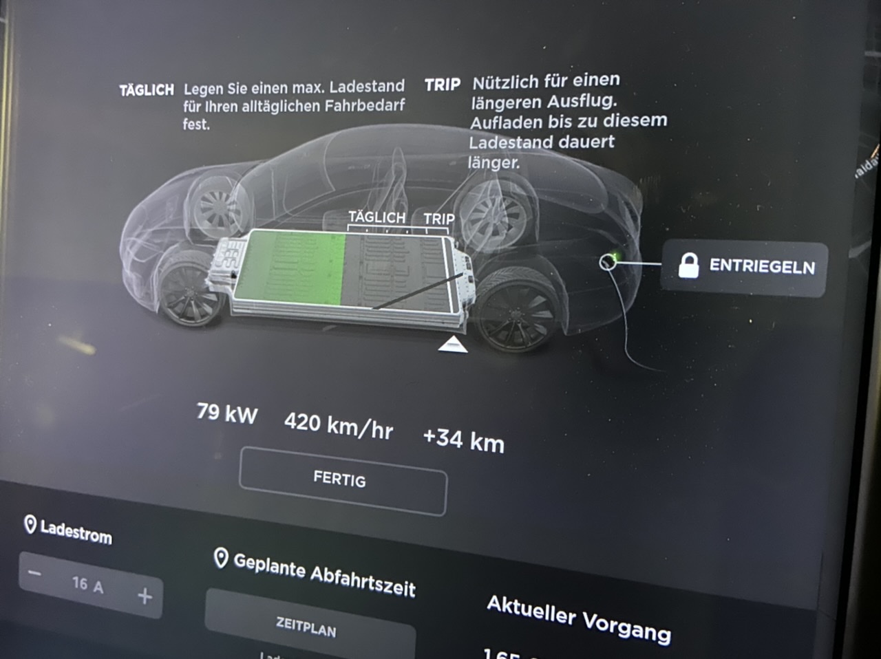

Das hier war meine Max Ladeleistung gestern am ansonsten leeren SuC Regensburg. Das macht in Verbindung mit 70.7 kWh usable im S90D nicht so viel Spaß. Die Lösung ist aber juristisch angestoßen…
