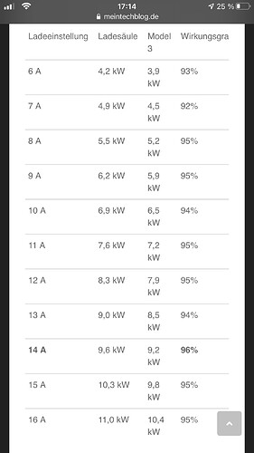

Ich habe bei mir 14 Ampere autoseitig eingestellt, wegen den 96% Wirkungsgrad. Ob es in der Realität viel bringt?! :man_shrugging: ,aber ich schlafe besser… :rofl:

Zumindest für das Model S/X ist das korrekt. Die verbauten Lader haben ihre höchste Effizienz im dreiphasigen Betrieb bei grob 80% der maximalen Leistung. Die Verlängerung der Ladung und der dadurch erhöhte Nebenverbrauch (etwa 250 W durch Computer und Pumpen) macht weniger aus als der Effizienzgewinn. Schuko-Laden ist jedoch Energieverschwendung, denn da kommen miese Effizienz (bei einphasiger Ladung deutlich schlechter als in der Übersicht von Christian dargestellt) und deutliche Verlängerung der Ladung zusammen.
Bei den wegen ihrer Sicherungen berüchtigten 11 kW-Ladern im Model S/X hat man dadurch auch den Vorteil, dass die Bauteile länger halten. (Wärmeverluste steigen im Quadrat mit dem Strom) Die in meinem verbauten 2x 11 kW funktionieren immer noch auf allen 6x 16A. Lade meist PV somit sehr selten mit 3x 16A, eher mit aufgeteilten 6x 12 A.

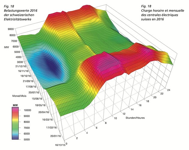

Mit der Brille „was kann ich beitragen um die Welt zu retten“, sollte nur so schnell wie nötig geladen werden. Also so langsam wie möglich. Denn wir haben kein Energieproblem, sondern ein Spitzenleistungsproblem.
Natürlich tut das im eigenen Geldbeutel ein bisschen weh, da das Auto etwas mehr Energie verbraucht und es für den Endkunden keinen Leistungspreis bei den Netzentgelten gibt. Kommt aber bestimmt noch.

4 kW im Februar um die Mittagszeit ist aber deutlich schwieriger in Punkto Spitzenleistung als 11 kW am selben Tag um 4 Uhr früh.
Ich mache meine Überlegung im Dienste der Gesellschaft eher von diesem Aspekt abhängig, bzw. bin für das Netz ohnehin keine Belastung immer wenn ich mit PV lade (und würde gerne das EVU unterstützen mit Ladeunterbrüchen bei Knappheit, doch die haben abgewunken). Wer mit Awattar lädt, hat wohl beides automatisch adressiert.

Bei 20A werden 2 Lader á 10A belastet. Und wenn man o.g. Tabelle glaubt hat man auch ein wenig schlechteren Wirkungsgrad.

wobei bei den alten Doppelladern (die heute schon sehr selten sind) man angeblich bei 13A viel höheren (als mehr als +/- 1%) Wirkungsgrad hat. Und bei 13A angeblich Doppellader länger leben…
