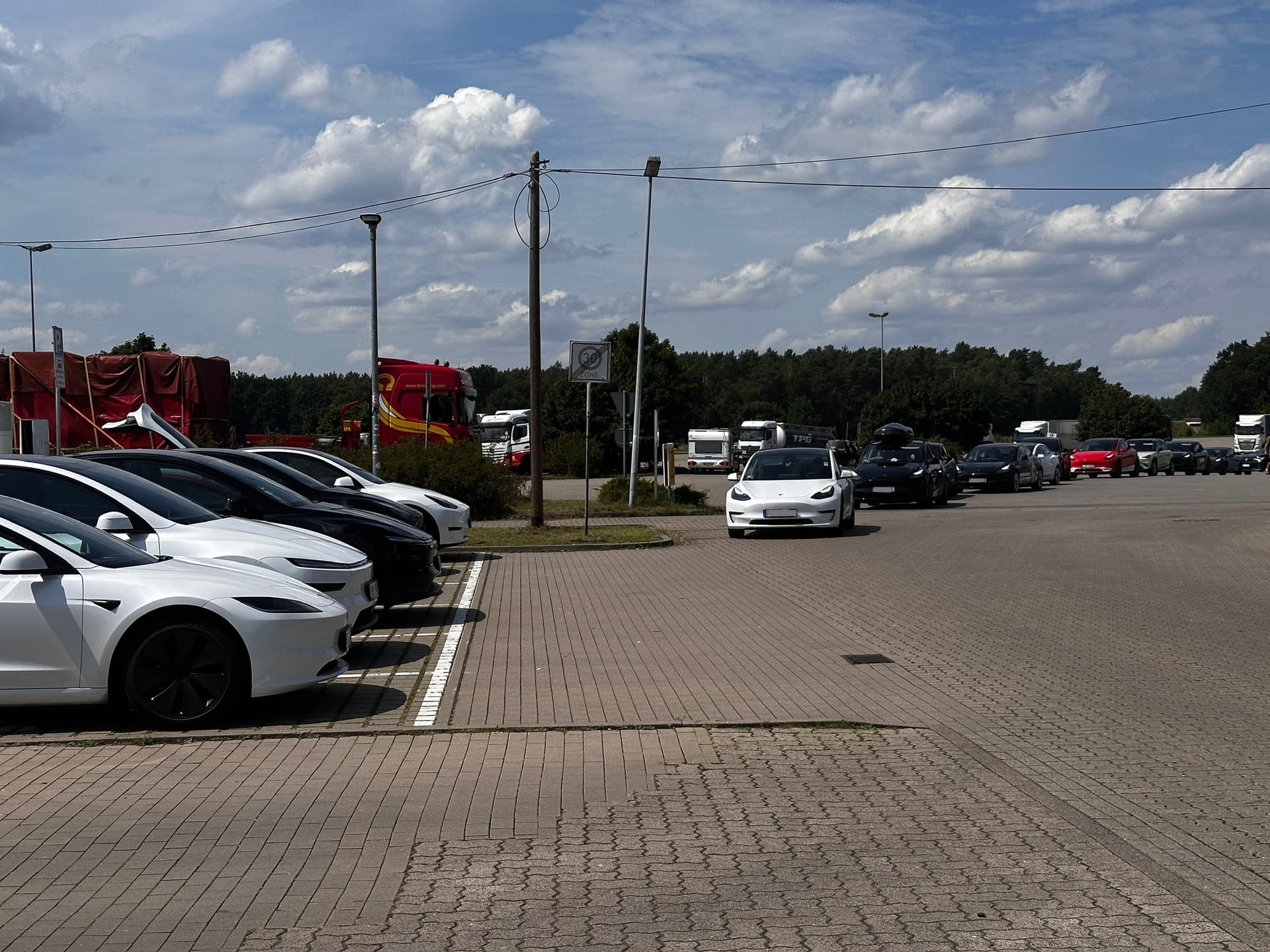

gaben alle Stalls nur noch 49kW oder in Rostock halt 84…99kW ab, je nach Anzahl ladender Fahrzeuge. An den V4 kann man zudem schnell und leicht überprüfen an den Displays, dass diese Reduktion alle Stalls betroffen hatte. Bispingen hat 20 Stalls und diese waren alle besetzt. 49kW an Jedem entsprechen dann nur noch 1MW für den gesamten Ladepark. In Rostock konnte ich es auf 700kW ausrechnen und in Herzsprung auf etwa 1 MW. In Herzspung lag die Wartezeit auf einen Stall teilweise bei 20min. Eine ca. 10-12 Fahrzeuge lange Schlange hatte sich schon gebildet. Die ladenden Fahrzeuge hingen bei 49..53kW entsprechend lange am Kabel, um überhaupt weiter fahren zu können. Allein wir standen 1 Stunde und 2 Minuten an diesem Stall und warteten zuvor ca. 15-20min auf Diesen. Und das, um nur ausreichend Energie in den Akku zu bekommen, um überhaupt weiter fahren zu können.

Von frei konnte man hier in Herzberg nicht mehr sprechen. Die Verbrenner, die von der Tanke kamen, müssen gefeiert haben bei dem Anblick.

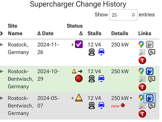

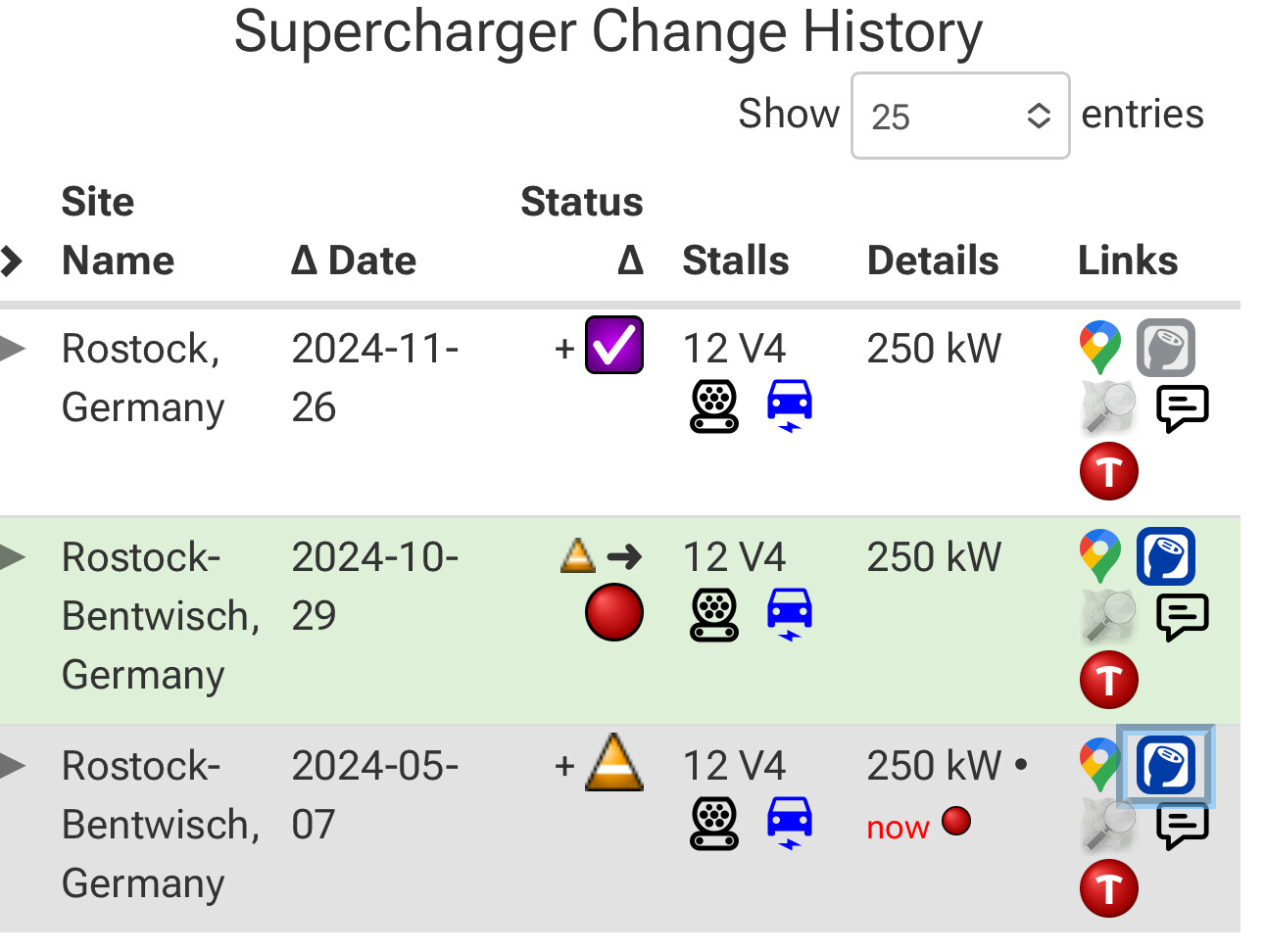

Das ist übrigens beim SuC Rostock nie der Fall gewesen. Das war von Anfang an ein V4 Standort. Scheinbar setzt Tesla an manchen neuen V4 Standorten auch alte Schaltschränke ein…?
