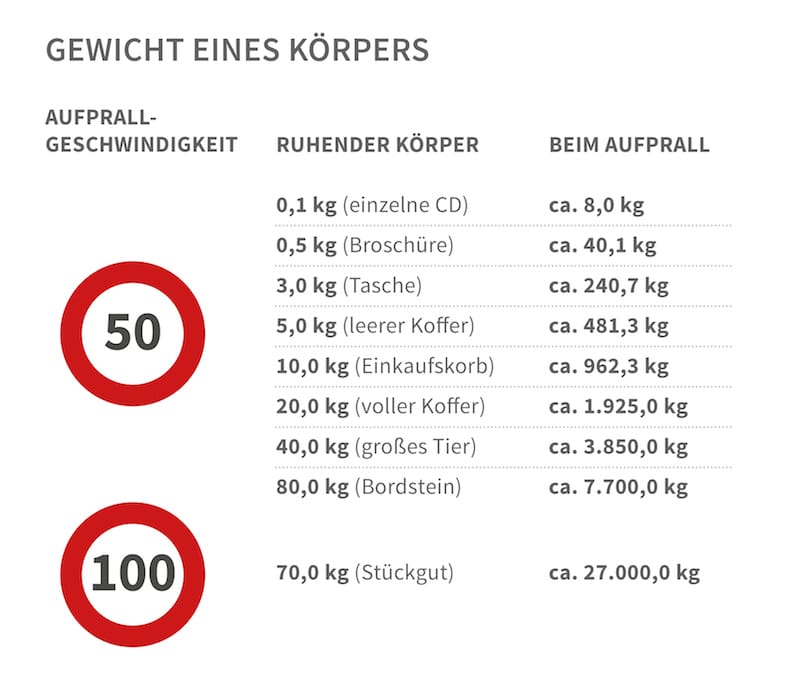

Theoretisch hat er sich rechtens Gedanken gemacht, in der Praxis leider überhaupt nie wahrnehmbar, erst wenn was passiert ist, wird überlegt
Siehe Aufprallgeschwindigkeit eine Objekts bei z.B. 50 km/h
Könnte bitter Enden
@StefanD falsch

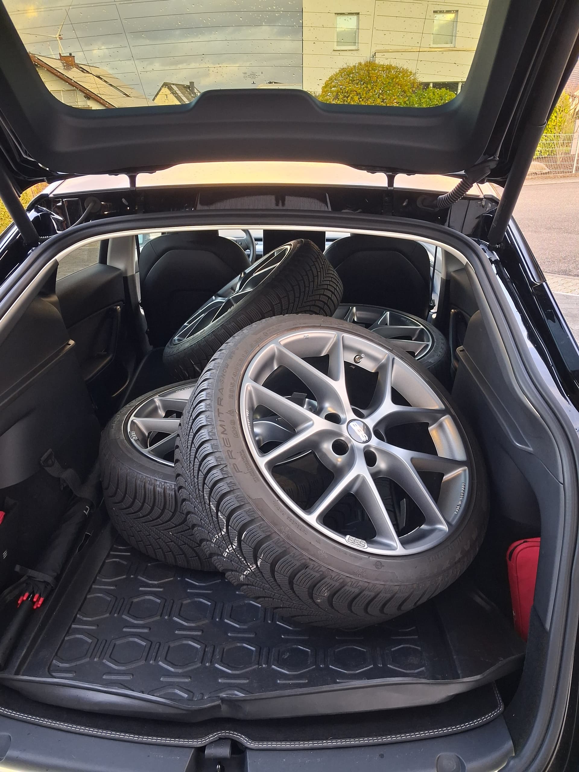

Einen extra Gurt im MY braucht es imho nicht. (zumindest für die 19", mit 20" könnte der Platz echt knapp werden).
Eins so wie im Videogezeigt zwischen Rücksitzbank und Beifahrer klemmen, dieses dann als Keil für das Zweite nutzen das man schräg nach hinten aufstellt damit man den hinteren rechten Mitfahrergurt durchfädeln und in dem mittleren Stecker einstecken und festzurren kann. Das dritte Rad vorher darunter geklemmt damit das Zweite dieses nieder hält und das Vierte links mit Anschlag gegen die linke Hinterbankrückseite auf rutschfester Oberfläche im Kofferraum.
Geht ohne Felgen einigermaßen, dann sitzt aber der Gurt nicht so toll, hier hab ich dann den Mittelbankgurt als Zusatzsicherung genommen. Sobald man durch eine Felge den Gurt durchziehen kann hat man praktisch „gewonnen“.
Bin so inzwischen mehrere 100km auf kurviger Strecke gefahren und eine Vollbremsung auf der AB von 160 auf 50 hat es ohne Verrutschen auch geschafft. Mir flog nur die schwere Winterjacke unter den Fahrersitz…
