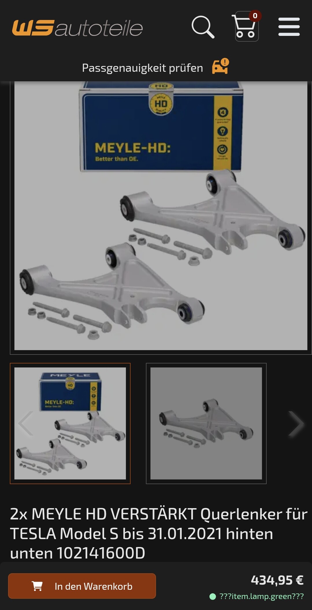

Hallo an alle,
ich brauche mal wieder neue Querlenker und würde gerne in einem Rundumschlag alle ersetzen durch die Meyle HD Serie. Und jetzt kommt der komplizierte Teil: Mein Auto ist laut Fahrzeugschein geschlüsselt als 1480 AAE, da kommt ein 85D raus und die Meyle-Teile passen. Es ist aber definitiv ein P85D, wenn ich den manuell bei den Anbietern raussuche, passen die Teile plötzlich nicht mehr. Kann mir hier jemand weiterhelfen? Sind die Querlenker tatsächlich unterschiedlich? Ich komme da nicht weiter.

Da gibts komplette Sätze vorne und hinten… Nur passen die eben nur, wenn ich nach Typschlüssel AAE suche, wenn ich den P85D manuell raussuche, passen sie angeblich nicht. Ich kann mir schlicht nicht vorstellen, dass Tesla so viele unterschiedliche Querlenker verbaut hat, dass es zwischen 85D und P85D wirklich Unterschiede gibt.

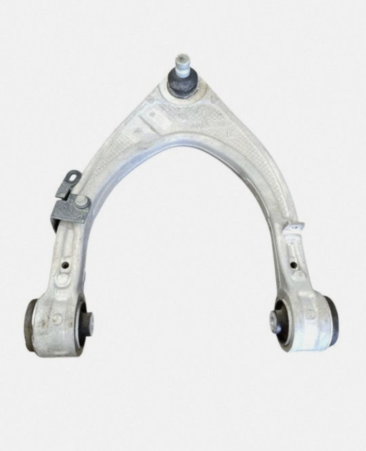

Ich wundere mich noch immer, warum der Meyle nicht die Dreieckslenker vorne oben beim MS anpackt.
Ich werde nach dem Urlaub mal einen Vergleich zwischen den PLAID- und den alten Stahl Dreieckslenkern machen. Möglicherweise passen die vom PLAID. Der Foto Vergleich hat schonmal gematched. Ebenso per KI.
