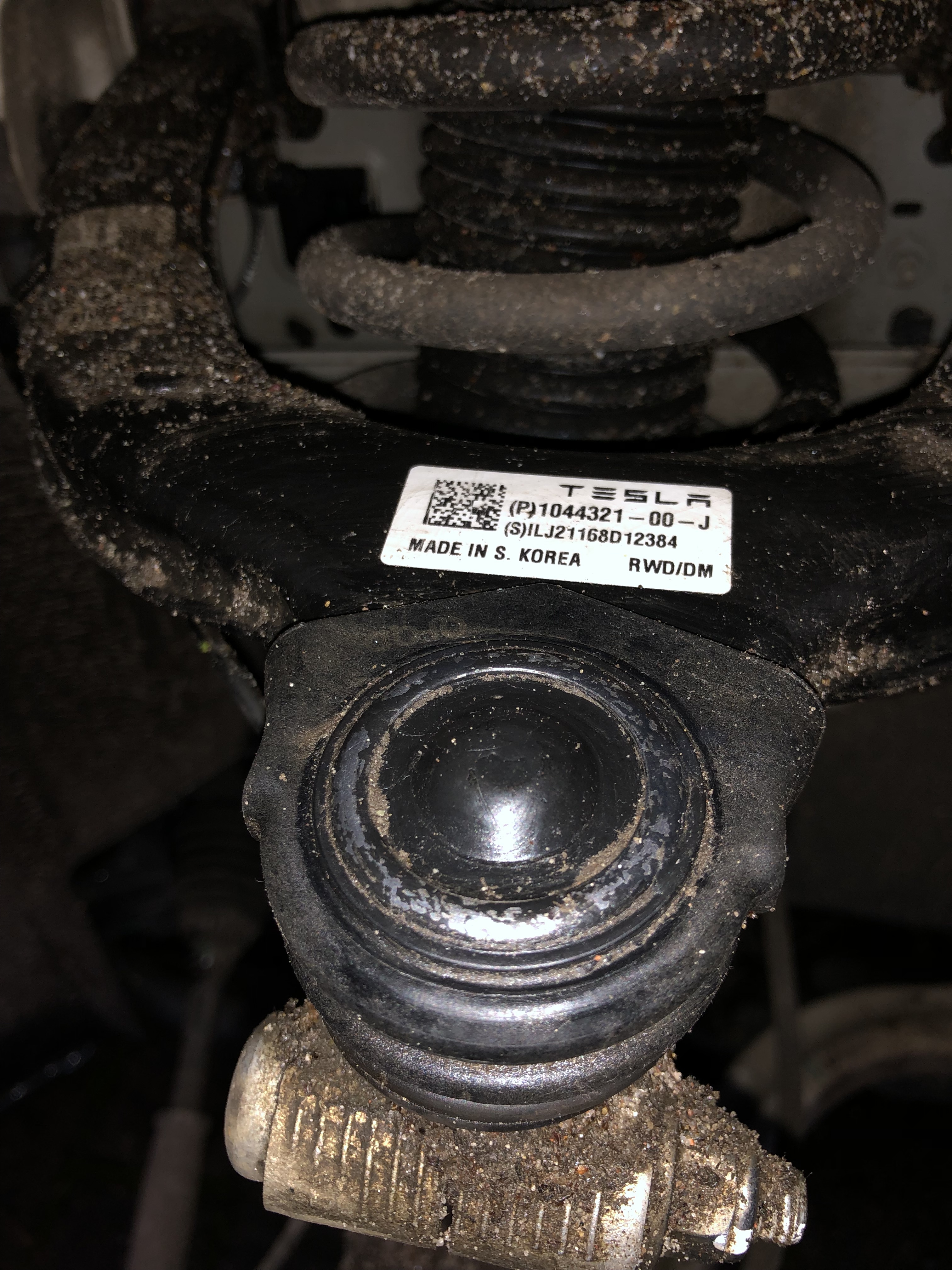

Model 3 Highland hat sie verbaut:
Ist das schon die leicht verbesserte Version (nicht die silberne)? MiC 2021. wie lange ist denn die Garantie auf diese Teile?
Die J Variante ist anscheinend leicht verbessert wird aber früher oder später auch das Problem aufweisen.

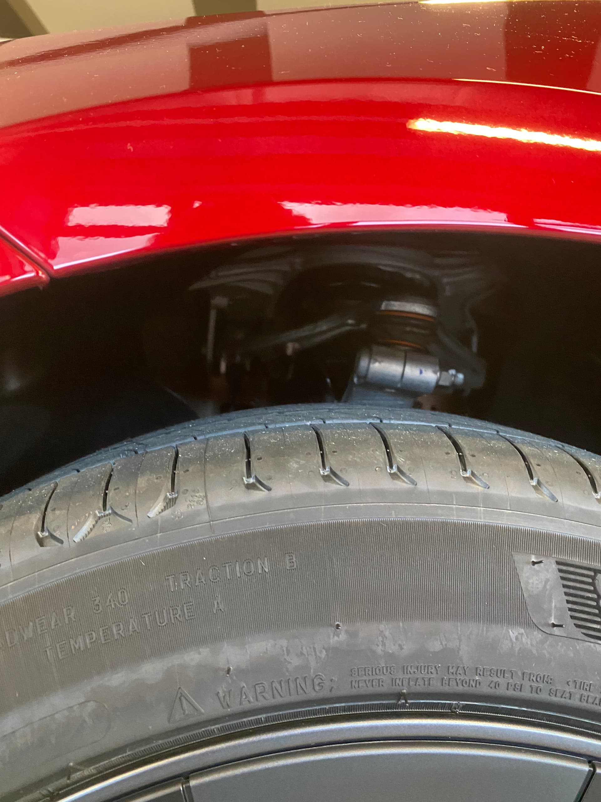

vorne unten habe ich eine Satz von Febi und und einen Satz von Triscan installiert, da nicht alle 4 Lenker von Febi oder Triscan lagerhaltig waren.
unten vorne für links und rechts
VA links unten hinten
VA rechts unten hinten
