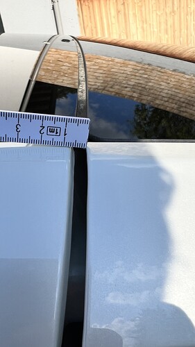

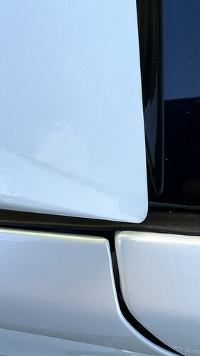

Dann sind mir die grottigen Spaltmaße aufgefallen - so als ob einer gesagt hätte: mach mal so, das NIX irgendwie zueinander passt. Türen nicht korrekt eingestellt, stehen auch außen über, auch Höhenversatz.

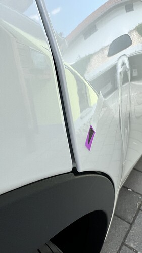

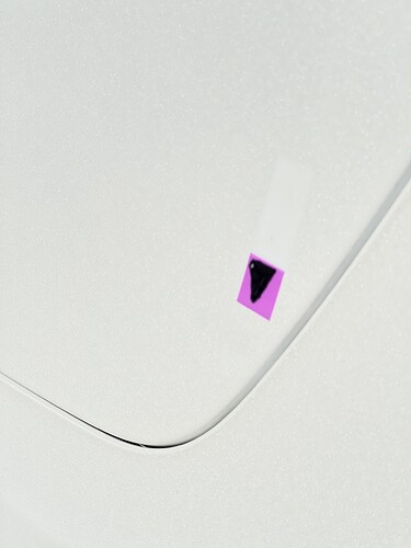

Die Haube vom Frunk an der Vorderkarte ca 8 mm zu tief, dafür nicht mittig (links 5 mm Spalt, rechts 10 mm). Und und und. Mein Highlight: eine Delle (!) hinten links im Seitenteil. Und ein wie mit Lackstift ausgebesserter Schaden im Frunk.
Heckklappe auch nicht richtig ok, die steht seitlich ein wenig nach oben ab.

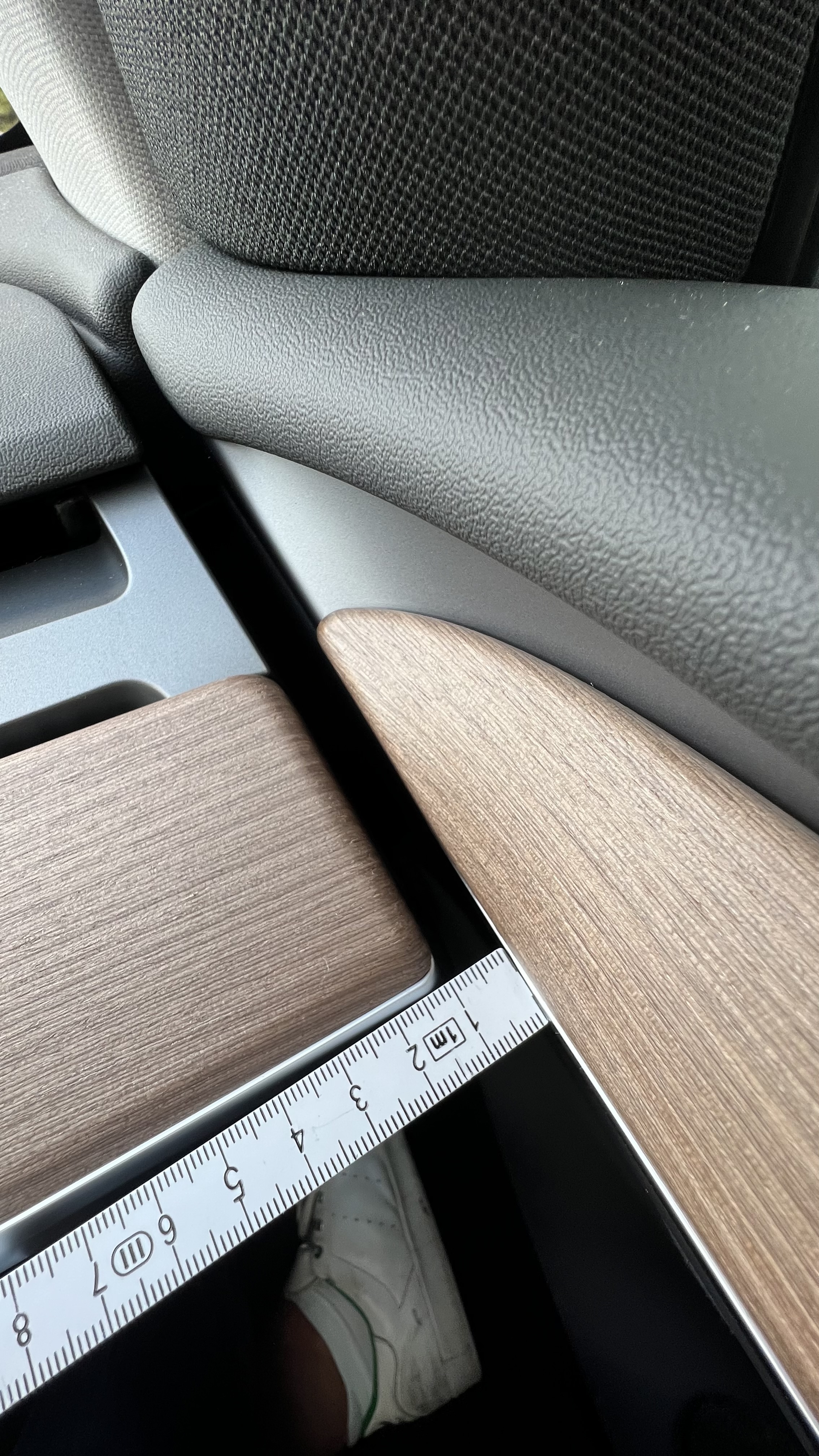

Im Innenraum ansonsten alles gut - lediglich Abstand der Türen vom Armaturenbrett unterschiedlich (links nah dran, rechts Riesen Lücke; evtl mit Einstellung der Tür behoben…)
