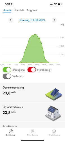

ich lade aufgrund der kleinen PV Anlage von 5,7 kWp einphasig und regle die Ladeleistung
auch auf 0 A runter wenn zB der Ofen angeht, so sieht das dann bei uns (ohne Hausakku) aus:
Mein PV Strom kostet 0,08€/kWh (entgangene Überschussvergütung).
Mit 20% Akkuverlusten 1,2x0,08=0,096€/kWh.
Da interessieren mich die Verluste überhaupt nicht, denn der Netzstrom kostet 3 mal so viel.
Wenn ich mein Auto so lade, dann kommen da kaum mehr als 0,5 Ladezyklen am Tag zusammen.
wenn ich an 30-50 Tagen im Jahr so lade, dann reden wir übergute 30 Ladezyklen.
Das sollte kaum ins Gewicht fallen.
Ausserdem wird mein PV Akku von einem BMS überwacht.
Und mindestens 6000 Ladezyklen soll er schaffen.
Die kalendarische Alterung wird ihn eher dahinraffen als die zyklische Degradation.
Bei vielleicht 250 Vollzyklen im Jahr sollte er rechnerisch locker 20 Jahre halten.
Ausserdem spielt mein Akku nur Geld ein wenn er arbeitet.
Dazu ist er da.

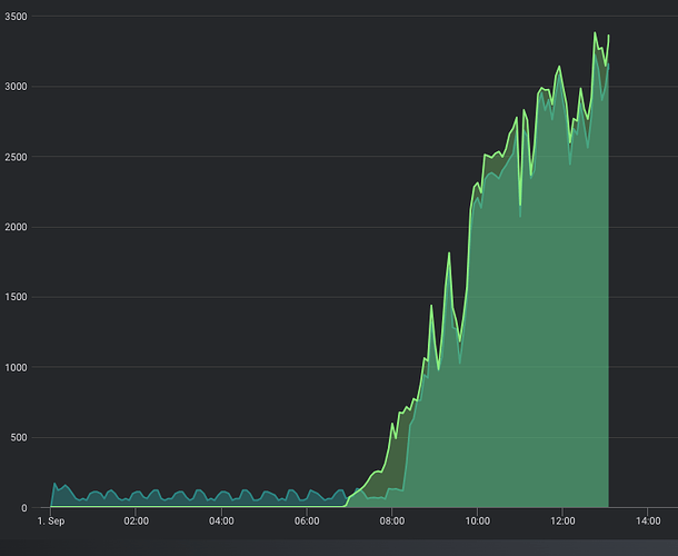

Ich hänge mal zwei Screenshots von so einem Ladetag an.
Gestern war das Laden nicht so hektisch, da waren es vielleicht 0,2 Ladezyklen.
Am hektischeren Tag vor einer Woche war es auch nur ca. 0,5 Ladezyklus.
Da hab ich es geschafft den ganzen PV Überschuss bis auf 3kWh selber zu nutzen.
Das meiste ging ins Auto, und der Rest in den PV Akku.

@manni199 was läuft denn bei euch Abends (zb am 24.8. von 0:00 bis ca 2:30) was euch den Akku so leerzieht? Danach von 3 bis 7 Uhr ist die Entladekurve ja sehr flach
Das siehst du genau richtig.
3-phasig mit 5A ist genau 5x230x3=3450W bzw. 3,45kW.
Selbst wenn dein Überschuss um 3,5kW schwankt, lädst du auch ohne Akku immer noch einen Grossteil PV Strom. Er nimmt ja nur das aus dem Netz, was zu den 3,45kW fehlt.
Ich hab da noch TV geschaut, oder bin vorm TV eingeschlafen.
:slight_smile:
Sonst liege ich Nachts zwischen 100-250W (der Kühl-Gefrierschrank schaltet immer wieder)

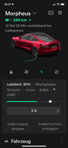

Der Tesla kann über die API sogar bis 1A runter geregelt werden!
Über die App nur bis 5A somit ergibt es dann
z.B. über TSC
1-32A ist 1-phasig 0,23-7,4KW wenn die WB 22KW kann sonst 3,7KW
3-phasig sind es dann 0,69-11kW

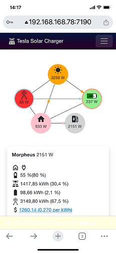

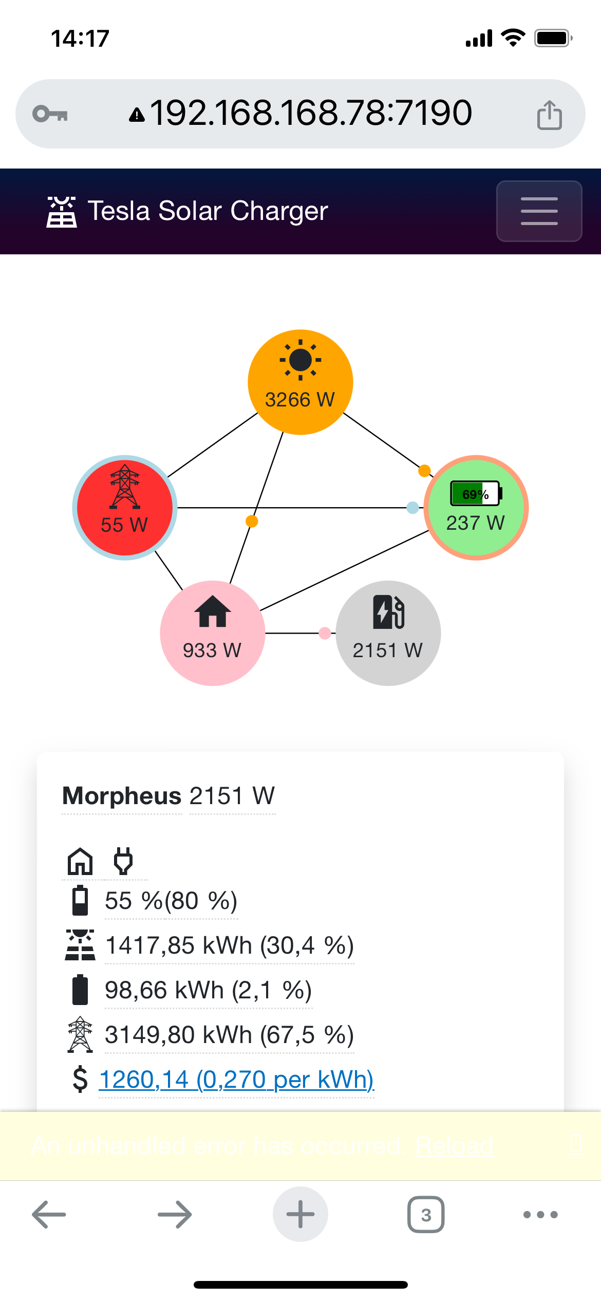

Ich nutze sogar noch eine „dumme“ TeslaWB 1 von 2015, die Intelligenz ist die Software die den Tesla regelt, gestartet wird mit 5A und nach ca 30 Sekunden wird dann bei bedarf bis 1A runtergeregelt oder eben hoch wenn mehr verfügbar ist.
Als Hardware benötigst Du einen raspberry in der Nähe des Autos der BLE steuert.
Ich habe es bei mir aufgeteilt, der TSC läuft auf einer Synology (kann aber alles sein wo Docker laufen kann) und eben einen Pi4 o.ä. In der Nähe des Autos
Da bin ich zu doof zu, ich verstehe da gerade nur Bahnhof. :slight_smile:
Kein Problem, die Software läuft auf einem kleinen „Rechner“(raspberry) mit Netzteil etc ca 60-70€ .
Eine Synology ist ein Datenspeicher für zuhause aber wie gesagt kein muss nur falls jemand schon eines hat.
Die Software wir von @Mane123 hier aus dem Forum ständig weiterentwickelt, ein Spende wäre schön wenn Du es für gut befindest aber ansonsten kostenlos.
Ich nutze es seit ~18 Monaten und bin sehr zufrieden.
Es gibt einen eigenen Thread dazu in dem man sich gegenseitig hilft, z.B. Einrichtung, Konfiguration.

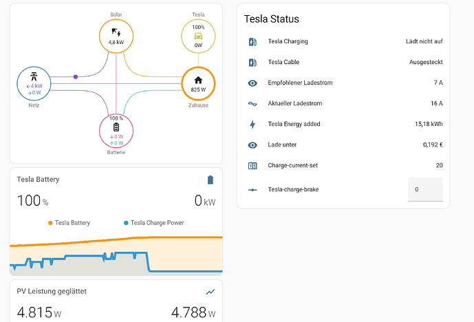

Dem schließe ich mich mal vollinhaltlich an :slight_smile: Der Akku ist nach den ganzen neuen Limits von Teslas API auch das Mittel zum Zweck, um die Zahl von Regelvorgängen beim Überschussladen zu verringern. Ich habe bei der Ladesteuerung jetzt einen 3-Minuten-Tiefpassfilter auf den Panelertrag gesetzt, so dass nicht mehr jede Wolke zum Nachregeln führt, und zudem wird erst nachgeregelt wenn Soll und Ist um 2A (1,4kW) auseinanderliegen. Der Hausakku kann 5kW in/out und gleicht so Schwankungen des solaren Ertrages aus. Bei einer 8,5kW-Anlage liegt die Ladeleistung zum Auto eh meist bei 5-6kW, wenn’s dann mal kurz auf 2kW runtergeht kann der Akku einspringen ohne dass Netzbezug entsteht. Dafür hat man ihn ja :slight_smile:
Der echte Akku-Verlust durch Einspeichern und Abrufen ist eher 3-5%, nicht 20%. Die 20% ergeben sich nicht durch den Akku selbst, sondern weil Systeme mit Akku den Wechselrichter auch nach Sonnenuntergang laufen lassen und dessen Verbrauch mit eingerechnet wird.
Heute wurden 15kWh ins Auto geladen, dafür waren nur 20 Regelvorgänge nötig. Bei schmuddeligem Wetter können es trotzdem deutlich mehr sein, aber ohne Tiefpassfilter und Pufferakku wären es auch bei schönem Wetter 50-80 Regelvorgänge gewesen. So kommt man mit den neuen Limits der kostenlosen Fleet-API aus.
