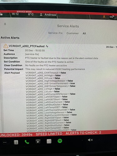

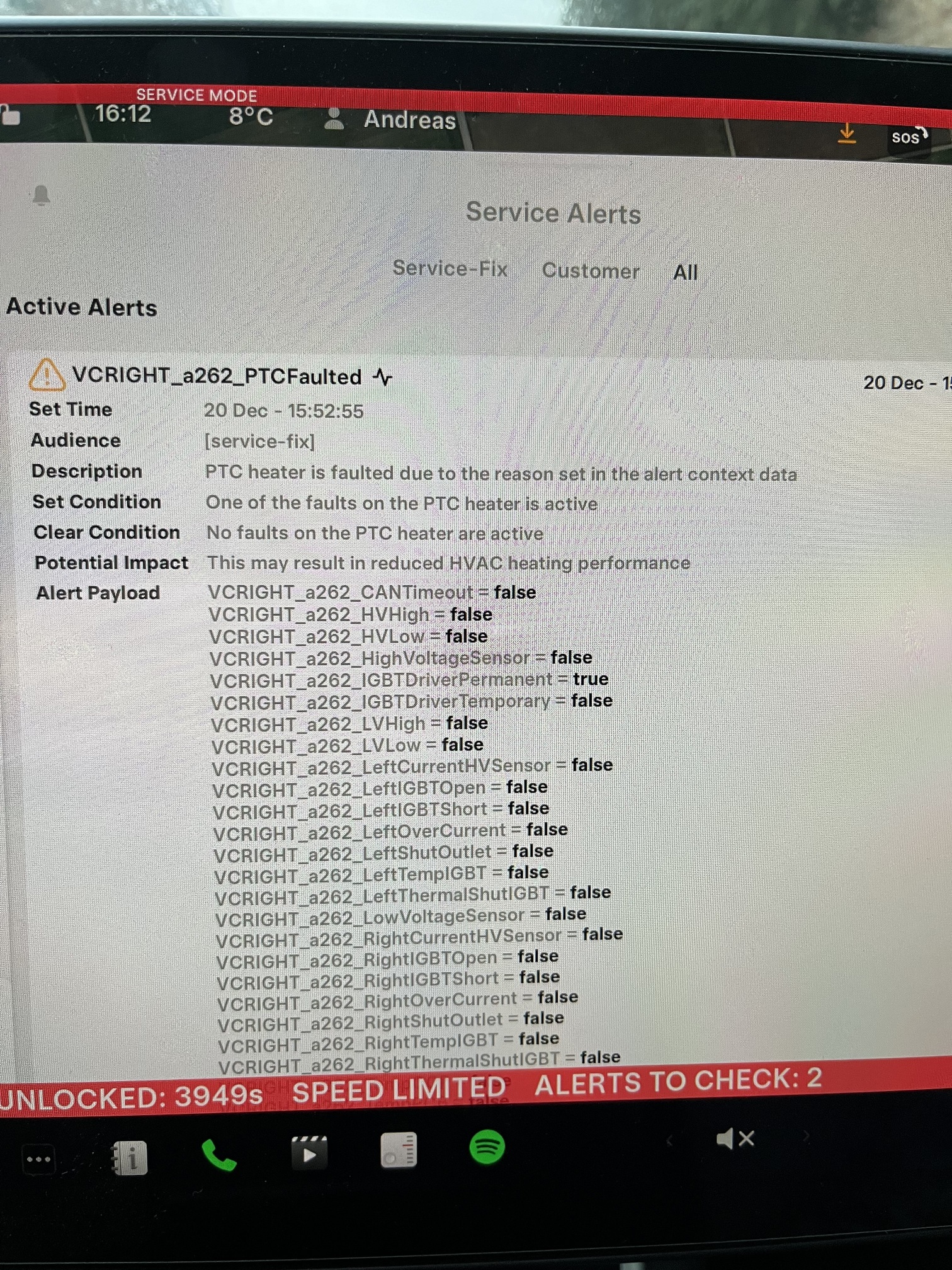

Übers Service Menü konnte ich dann folgendes Problem feststellen:
IGBT_DriverPermanent = true

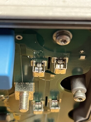

Damit habe ich auf einen Kurzschluss im einem der Heizstäbe getippt… nachdem ich das Heizelement geöffnet habe, konnte ich feststellen, das ein Heizstab keine Verbindung mehr zur Platine des Steuergeräts hatte:
Durch anlöten habe ich die Verbindung wieder hergestellt. Anschließend habe ich alles wieder zusammen und im Fahrzeug eingebaut.

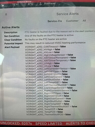

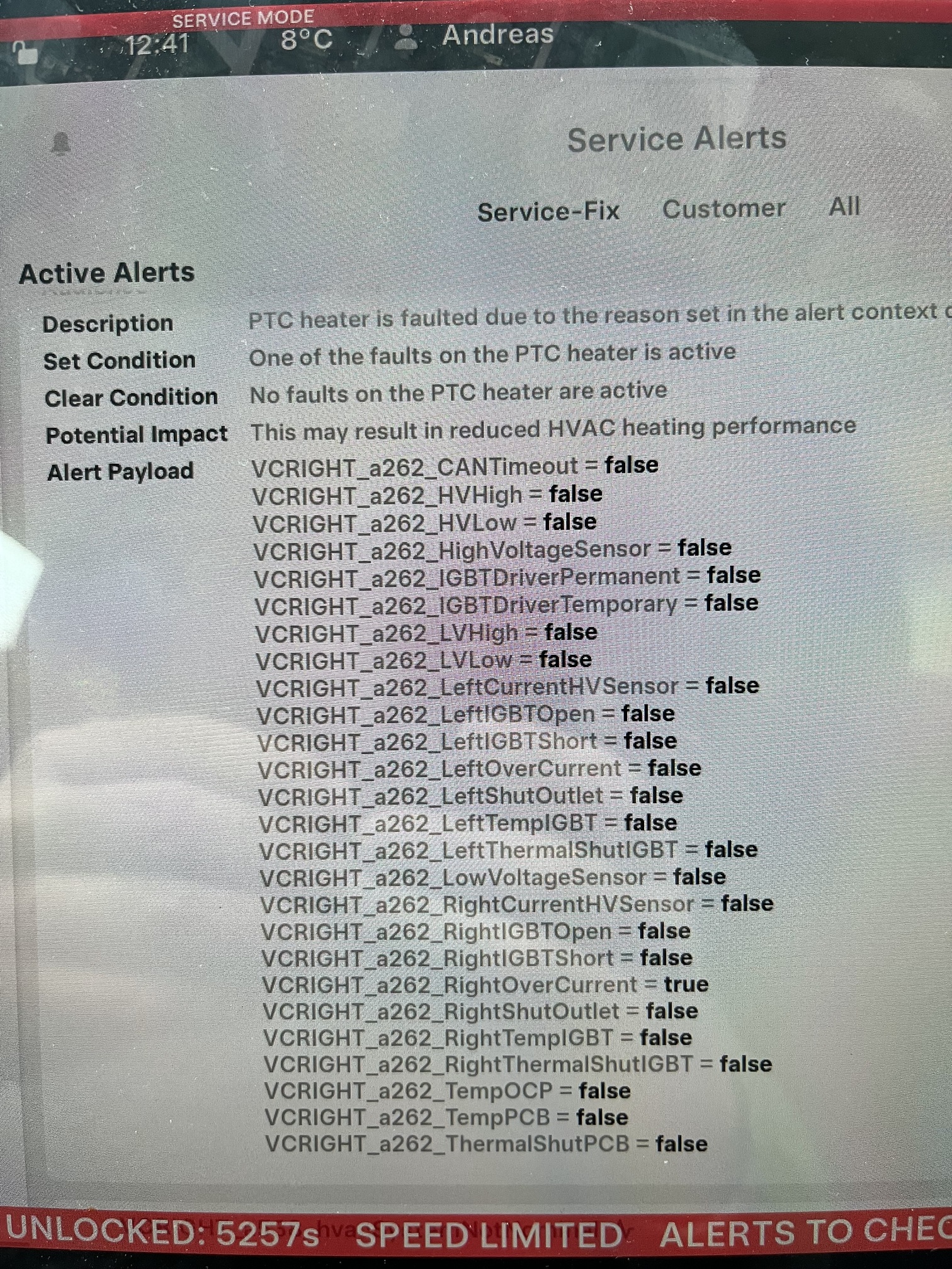

Nach 4 Fahrten nun heute Morgen wieder ein neues Fehlerbild:
RightOverCurrent = true
Was könnte dies nun bedeuten?
Ich tippe auf eine Überstromabnahme des PTC Heaters.
Hat von euch schon jemand Erfahrungen ähnlicher Art gemacht?
Vg Andreas
Erstmal ein lob an dich das du dich an solche Arbeiten rann traust👍
Hast du zufällig die Widerstände der einzelnen Heizellemente verglichen? oder nur festgelötet? Evtl musst nochmals ran und die Widerstände vergleichen, dazu musst deine Lötstelle wider lösen dann kannst die Platine abziehen und die einzelnen Heizstäbe durchohmen ( könnte schon das Problem sein) oder evtl die IGBT’s mal durchchecken … schmorspuren etc…
PS: waren die klemm „Nasen“ schon weg oder hast du die weggebrochen?
Ein defekt von übergängen muss einen Grund haben, hier vermutlich PTC niederohmig.
Solche eine Reparatur kann anschließend den Treiber kaputt machen, deswegen muss das entsprechende Bauteil durchgemessen und mit dem Sollwert verglichen werden.
Im Optimalfall ist nun nur ein Fehler mit over current hinterlegt. Im schlimmsten Falle ist der IGBT oder dessen Elektronik nun defekt.
Also messen und Fehler lokalisieren. Dann testen.
